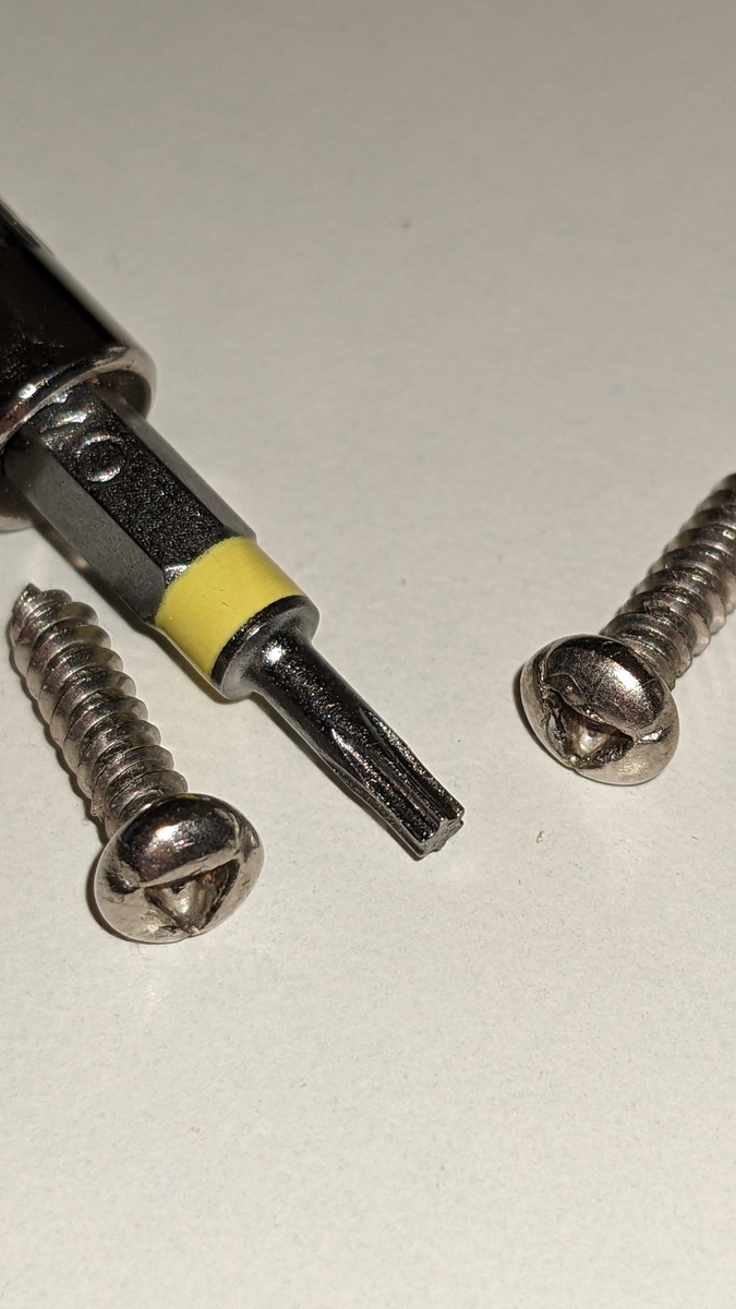

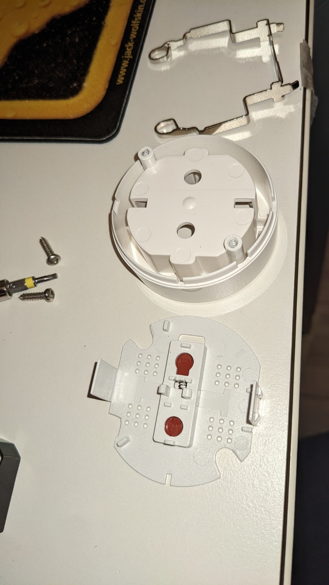

Und damit mein Thread auch einen Mehrwert für andere hat hab ich ihn nun
doch aufgeschraubt. (Dreiecksschraube mittels T7)

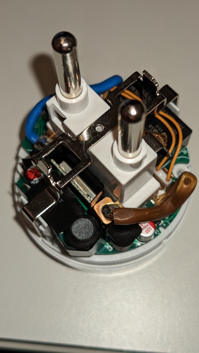

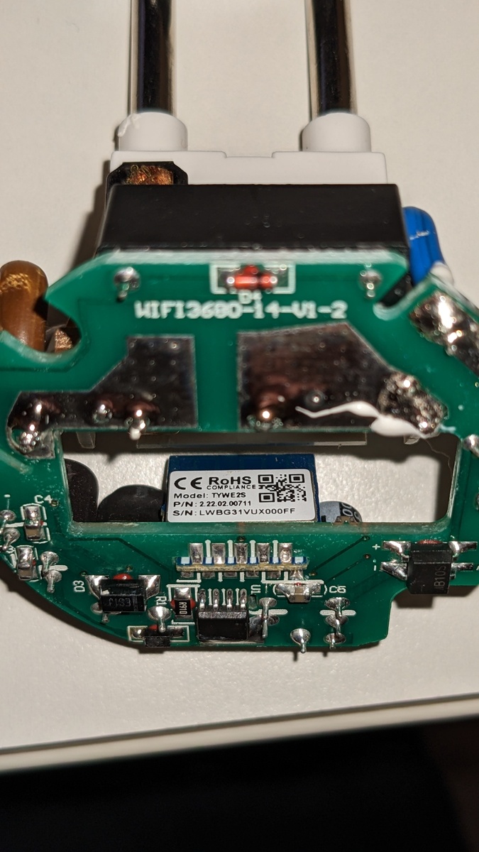

Erkennt Jemand den Chip (super mit etwas Plastik von der Phase getrennt
😂) bereits auf dem zweiten Bild?
Was ist dieser "TYWE2S"?
Ich vermute dafür gibt es keine alternative Firmware? (Ergo
zurückschicken)
PS: Ging tatsächlich wieder recht problemlos zusammen zu schrauben.

TYWE2S ist ein ESP8285, da kann man Tasmota draufmachen.
Ob Tyaconvert noch geht weiß ich nicht (niemand in China weiß das!),
aber wenn du so einfach drankommst kannst du's auch via RS232-Kabel
machen.

In dem DB sprechen sie von einem ESP8266EX, der ist aber auch auf
jedenfall unterstützt:
https://airtake-public-data.oss-cn-hangzhou.aliyuncs.com/goat/pdf/1579227512137/TYWE2S%2520Datasheet_Tuya%2520Smart_Docs.pdf
Jens M. schrieb:
> RS232-Kabel
TTL bitte. 3,3V, kein RS232!
Ich würde es einfach Mal ausprobieren ob es geht. Ist ja nicht so ein
riesen Aufwand kurz ein Raspi aufzusetzen.
Jedes Teil aufschrauben dauert ja auch etwas. Ich sehe auf den Bildern
auch keine Testpunkte. Man muss sich also an die Pins des Moduls direkt
anlöten. Geht  natürlich auch wenn man die nötige HW hat (USB zu UART
3,3V Bridge).

Scheint sich um die gleiche Platine zu handeln, die dieses Modell
verwendet:
https://templates.blakadder.com/ucomen_PA-GEBA-01SWP.html
Demnach passen vermutlich auch die dort genannten Einstellungen.
Allerdings steht bei obigem Modell, dass tuya-convert nicht funktioniert
und nur die USB-zu-UART-Methode möglich ist. Die scheint da allerdings
etwas umständlich zu sein, zumindest um an GPIO0 zu gelangen.
