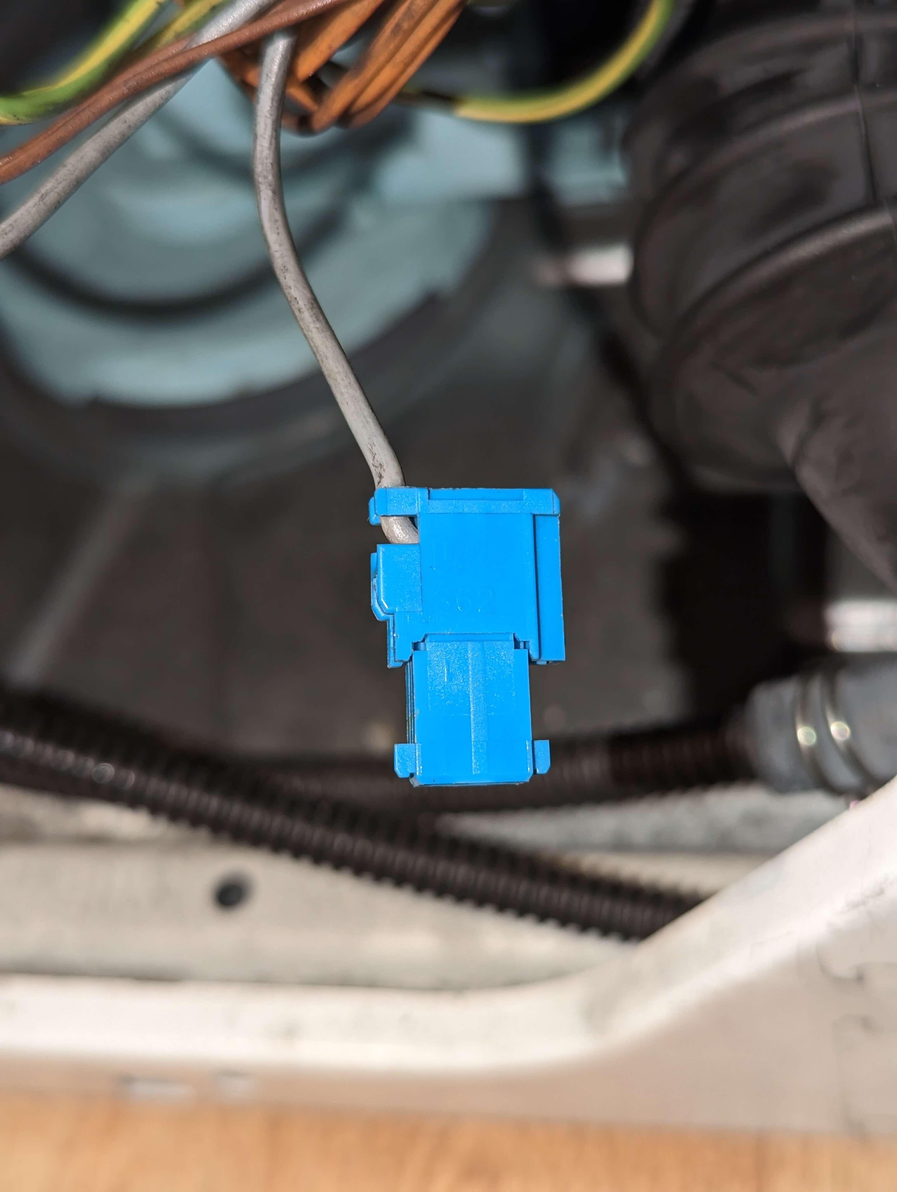

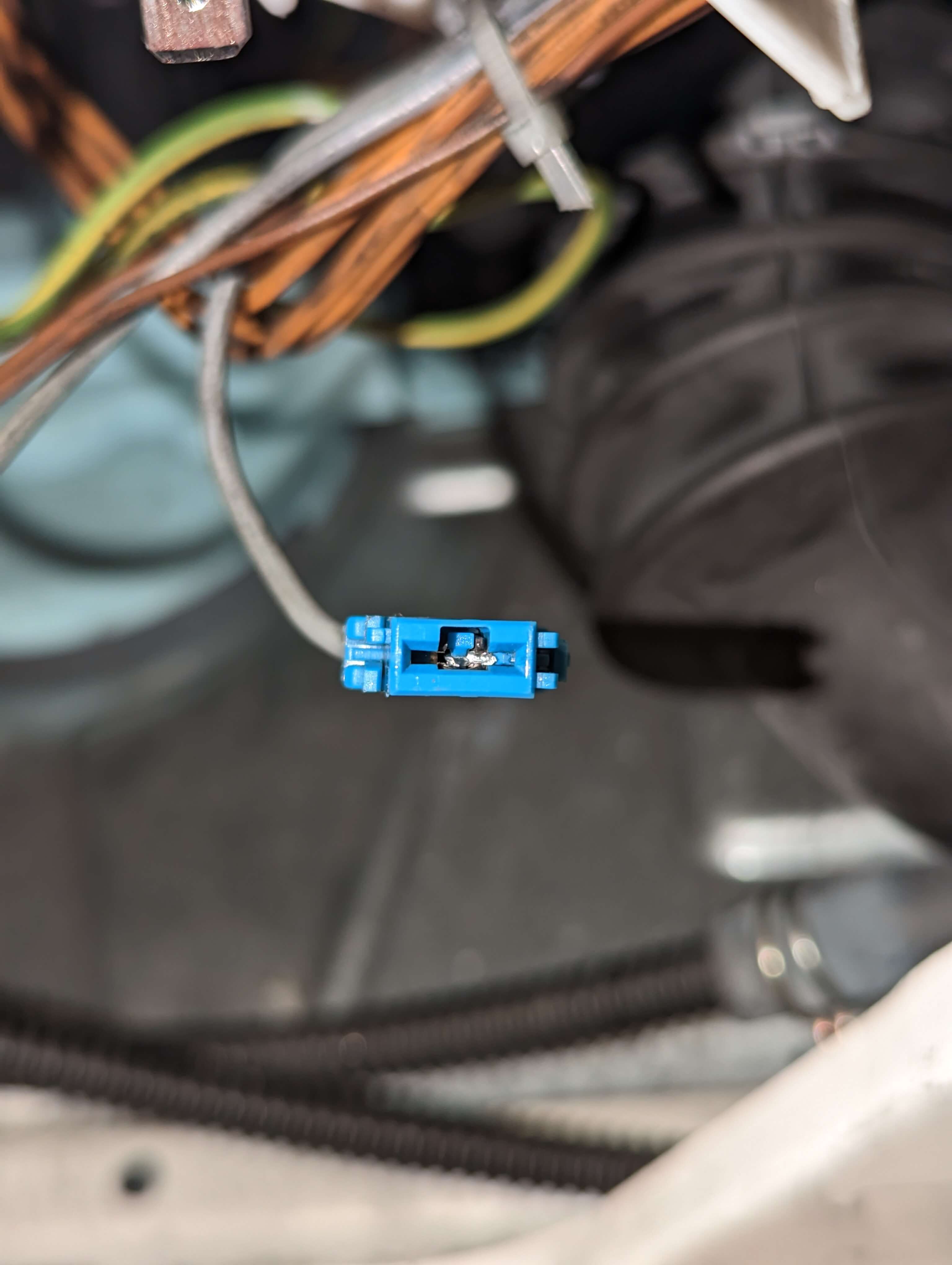

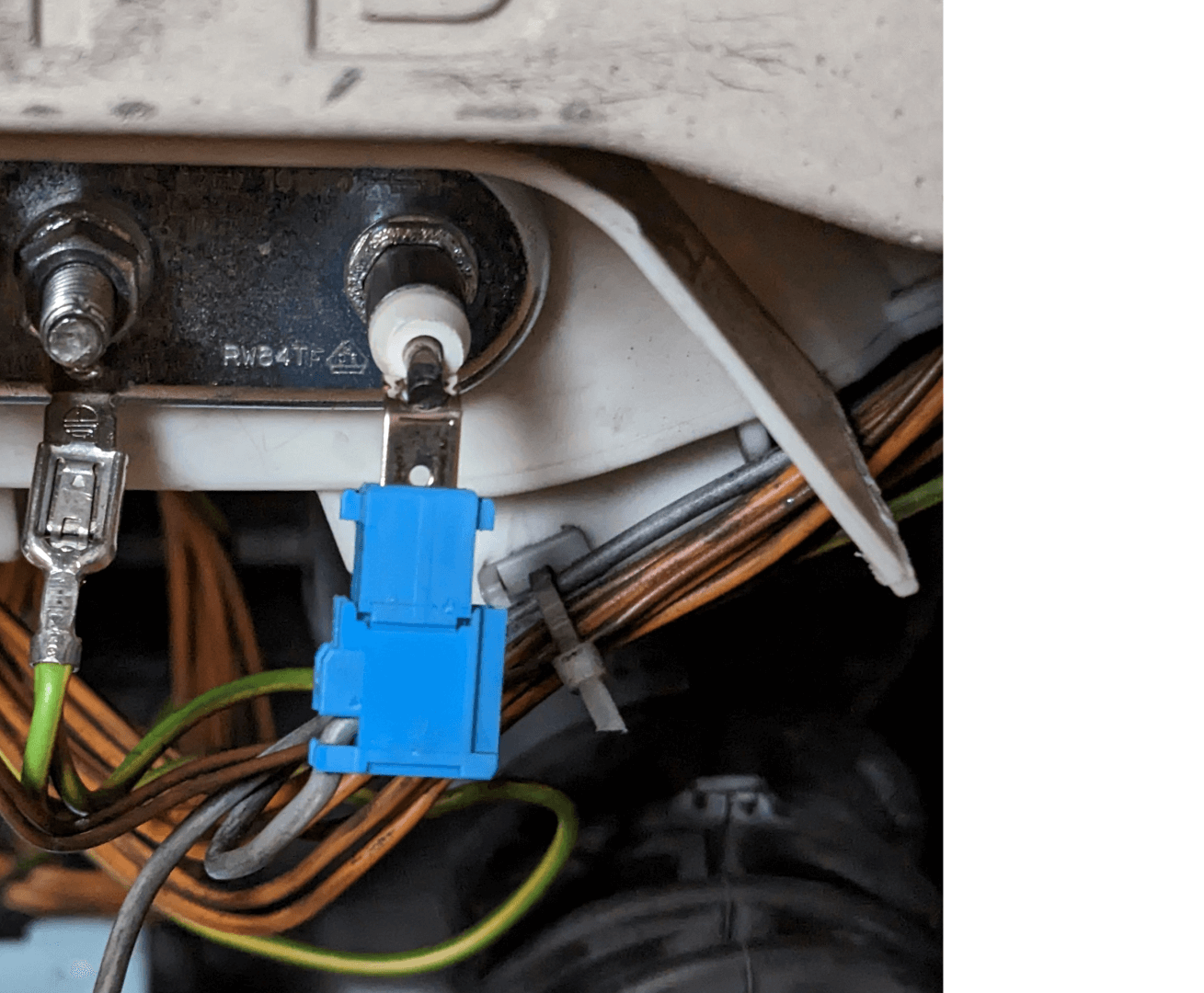

Moin,
verzeiht mir Fehler bei Bezeichnungen.. :-)
Ich habe folgendes Problem bei unserer Waschmaschine: Vor einem halben
Jahr musste ich den Heizstab tauschen. Hat auch alles funktioniert. Seit
kurzem löst sich nun in regelmäßigen Abständen die Buchse von der
Kontaktzunge des Heizstabes. Von mal zu mal wird es auch immer häufiger
und es nervt schon ziemlich alle paar Wäschen die Maschine
auseinanderzubauen und die Buchse wieder draufzustecken.. Mal abgesehen
davon habe ich auch ein paar Sicherheitsbedenken.
Ich suche den Namen der Buchse, um ggfs. Ersatz zu beschaffen - meine
Vermutung hier ist, dass dort innendrin ein Federmechanismus sitzt, der
nicht mehr richtig funktioniert, sodass kein Widerhaken mehr in das Loch
der Kontaktzunge einrastet.
Oder eine Alternative wie ich die bestehende Buchse fest an der Zunge
montieren kann.
Anbei ein paar Bilder: es geht um die blaue Buchse. Auf der anderen
Seite ist nochmal eine grüne, aber baugleich.
VG Philipp
von Jens M. (schuchkleisser)
Auch wenn Freitag ist: nimm einen Flachstecker.
Das scheinen mir ganz ordinäre Flachsteckerkupplungen zu sein, 6,3 mm
breit, kannst Du vorsichtshalber am Heizstabanschluss nachmessen. Die
sollte sich ersetzen lassen, dafür brauchst Du eine Crimpzange. Das
blaue Gehäuse ist eine Isolierung, die lässt sich hoffentlich aufhebeln
und auf die neue Flachsteckerkupplung aufbringen. Ansonsten gibt es
Kunststofftüllen zur Isolierung von Flachsteckerkupplungen.
von Thomas R. (thomasr)
Wenn du bei der ersten „Reparatur“ nicht vor dem Abziehen des Steckers
das blaue Kunststoffgehäuse geöffnet hast, dann stehen die Chancen gut,
daß du genau diese Federzunge damals abgebrochen hast.
Diese Stecker sind wegen der großen Hitze aus Edelstahl. Weil Edelstahl
selbst keine Federkraft hat, ist da in der Mitte eine kleine Zunge
ausgestanzt, die in das Loch auf der anderen Seite greift. Das kann man
nur mit Werkzeug öffnen, nachdem man die blaue Kappe entfernt hat. Geht
natürlich auch mit brutalem Ziehen, Ergebnis hast du jetzt.
Das sind von der Breite „ganz normale“ 6,3mm Flachstecker, nur halt aus
Edelstahl und mit der Zunge.
Ein Tausch gegen einen normalen Flachstecker aus Messing kann zu losem
Kontakt führen weil Messing nicht temperaturbeständig ist (dehnt sich
aus). Die Messingversion gibt es aber auch mit dieser Zunge drin.
Besser als jetzt sollte das schon sein., fachmännisch nicht. Die
Edelstahlstecker sind nicht leicht zu bekommen.

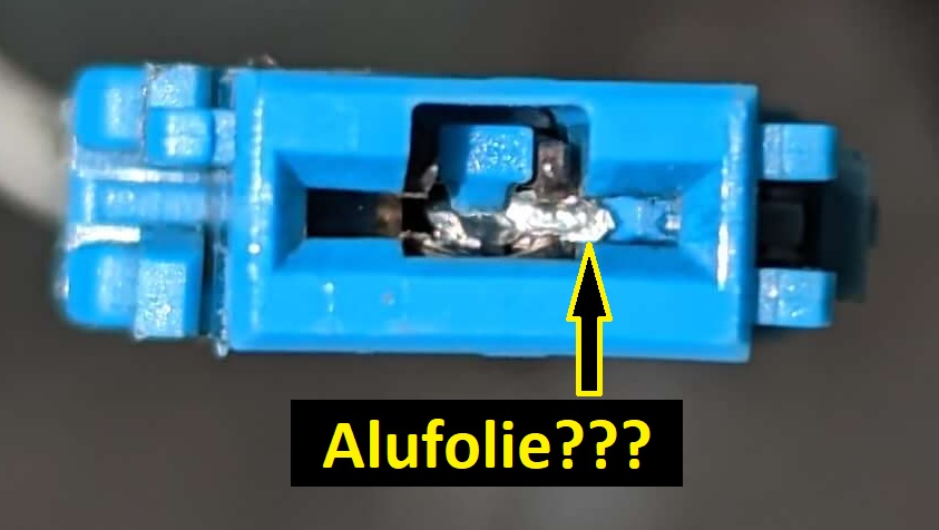

von Magnus M. (magnetus) Benutzerseite
Kann es sein dass irgendein Held ein Stück Alufolie in den Stecker
geschoben hat?
> geschoben hat?
Das sind vermutlich die Reste der zerstörten Haltezunge.

Habe zu den Posilock von TE folgendes Dokument gefunden. Ggfs hilft das
ja weiter?
https://www.te.com/commerce/DocumentDelivery/DDEController?Action=showdoc&DocId=Specification+Or+Standard%7F108-18112-1%7FP%7Fpdf%7FEnglish%7FENG_SS_108-18112-1_P.pdf%7F2-160759-9
Zur Steckverbindung habe ich dieses Stück hier gefunden
https://www.te.com/deu-de/product-2825084-1.html - Kabelquerschnitt muss
ich noch bestimmen. Temperatur bis 250°C, mehr gibt's bei TE mit
Posilock auch nicht bzw. habe ich nichts anderes gefunden. Mit Edelstahl
gibt's auch ein Produkt, aber das scheint gar nicht lieferbar zu sein.
Die zugehörige Hülle wäre dann diese hier
https://www.te.com/deu-de/product-1969820-1.html

Hallo Philipp,
du kannst die Flachsteckhülsen aus dem ebay Angebot ruhig nehmen und
versuchen das "alte" blaue Gehäuse nach dem Aufstecken noch darum zu
bekommen. Wenn das gar nicht paßt läßt du die Isolierung weg, das ist
wirklich kein Problem (hatte mich etwas schnodderig ausgedrückt "dann
knallt es eben"; genau das kann aber gar nicht passieren wenn der
Stecker künftig "vibrationsfest" ist).
Die allerwichtigste Funktion ist die Hitzebeständigkeit = Stahl
(vernickelt)
Dann die Vibrationsfestigkeit = mit Verriegelungsnase/Posilock
Zuletzt die Berührungssicherheit = Kunststoffgehäuse. Solange da aber
keiner hinfaßt und der Stecker nicht abfallen kann (weil vibrationsfest)
ist das die unwichtigste Anforderung. Tatsächlich würde da auch etwas
Kaptonband reichen.

Ich würde einen Herd vom Straßenrand ausschlachten. Da gibts Dutzende
von den passenden Steckschuhen mit Silikonkabel dran, und der eine oder
andere Stecker ist vielleicht sogar thermisch passend isoliert. Das
Kabelstück führt man dann zu einer unkritischen Stelle und verbindet es
wie auch immer.

von Gtx F. (gtx-freak)
Maddin schrieb:
> Moin,
> bei mir steht demnächst eine Waschmaschinenreparatur an, bei der ich
> auch die Verbindungen zum Heizstab lösen muss. Wie löst man denn diese
> Posilockflachsteckhülsen korrekt, so dass man sie wieder sicher
> aufstecken kann?
> Maddin
Von des seite wo die Litze angechrimpt ist den grünen hebel in richtung
des blauen pfeils drücken, dadurch geht der rote verriegelungspunkt aus
dem loch der Flachsteckzunge raus....
