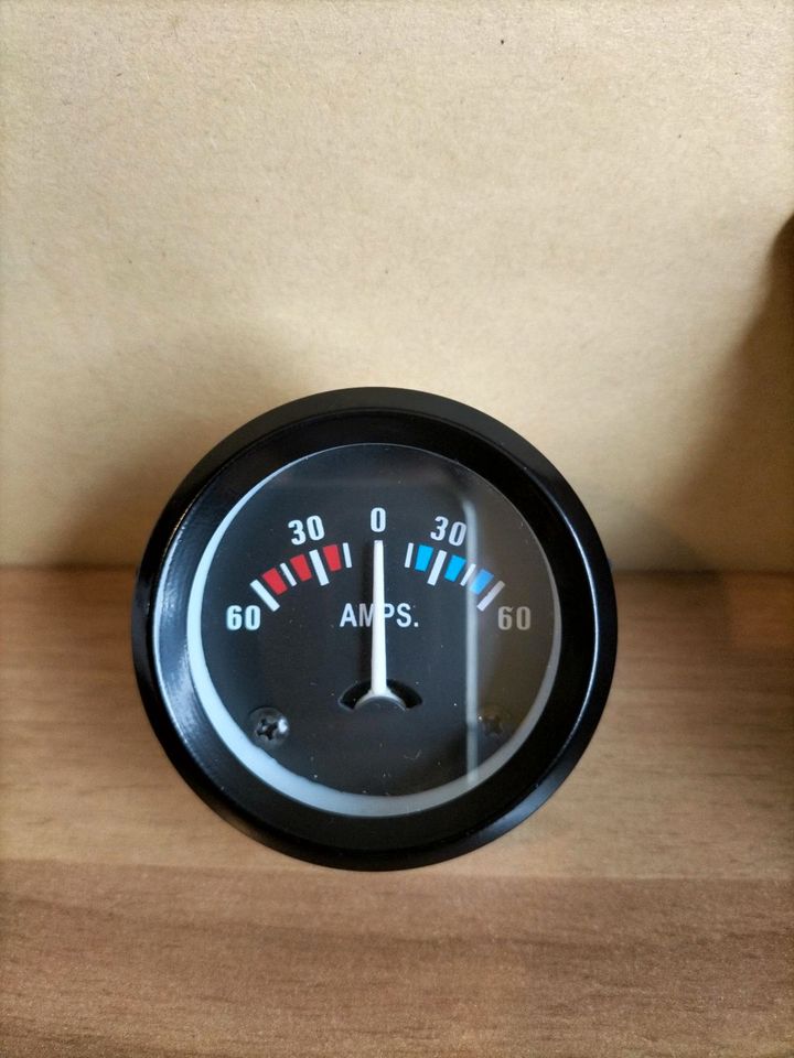

von sika (Gast)
ich benötige Hilfe bei einem Photovoltaikprojekt.
Ich habe eine PV-Anlage derzeit ohne Netzanschluss bzw. Einspeisung.
Der erzeugte Strom wird in einer Batterie gespeichert und für
Kühlanlagen über einen Wechselrichter verwendet.
Da wesentlich mehr Strom erzeugt als verbraucht wird, regelt der
Laderegler ab wenn die Batterie voll ist. Es stünde also noch Strom zur
Verfügung, der derzeit allerings nicht verwendet wird, ca. 1 kw.
Um festzustellen wann die Batterie ganz voll ist, ist eine
Spannungsmessung nicht zielführend, da der Victron Laderegler die
Ladeschlussspannung ausgibt und dann langsam den Strom abregelt.
Ich bräuchte also eine Möglichkeit um die Stromrichtung an dem
Batteriekabel zu messen. Damit könnte ich eindeutig feststellen ob Strom
in die Batterie fließt, kein strom mehr fließt ( Batt. voll), oder Strom
aus der Batterie kommt (Verbrauch höher als Einspeisung).
Mit dieser Information wäre dann Problemlos eine Umschaltung auf einen
Netz-Wechselrichter möglich.
Bitte um Hilfe.
von Andrew T. (marsufant)
Nimm einen DC fähigen Stromwandler, der wird in die Batterie zuleiting
einfach kontaktlos eingeschleift.
Dann hast Du ein Signal, das dir Lade bzw entladen Richtung anzeigt

Allegro Stromsensoren + µC (in den Stromkreis)
Oder externe Hall-Sensoren.

Die Stromstärke misst man üblicherweise, indem man Strom durch einen
Widerstand fließen lässt, und dann dessen Spannungsabfall misst.
Selbstverständlich geht das bidirektional, dann ist die Spannung beim
Laden positiv und beim entladen negativ.
Alternativ gibt es Bausteine mit Hall-Sensor, die auf das Magnetfeld
reagieren, das der Leiter erzeugt.

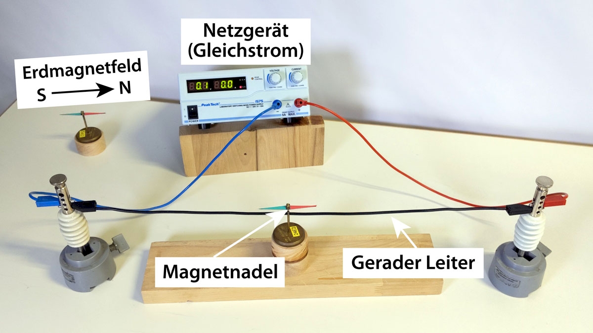

Ørsted!

Heutzutage verwenden viele Sensoren auch die direkte Messung des
Magnetfeldes des stromdurchflossenen Leiters, z.B. die ACS-Serie von
Allego
https://www.allegromicro.com/en/products/sense/current-sensor-ics/fifty-to-two-hundred-amp-integrated-conductor-sensor-ics
