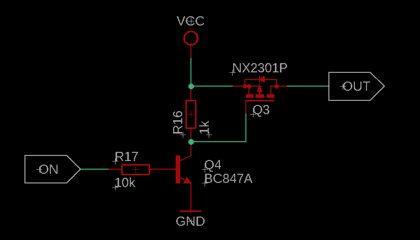

Da ich mit MosFets nicht ganz so sattelfest bin was Auswahl und
Dimensionierung angeht, frag ich einfach mal.
Ich muss eine 5V Versorgung an einem Verbraucher steuern. Am Verbraucher
brauche ich min. 4,5V bei etwa 80mA. Kontrolliert wird das ganze von
einem 3.3V Portpin. Für den NPN werde ich vermutlich einen
Digitaltransistor einsetzen
Schaltplan im Anhang
Datenblatt des Mosfets:
https://cdn-reichelt.de/documents/datenblatt/A200/NX2301P_ENG_TDS.pdf
Was meint ihr funktioniert das so?
von Falk B. (falk)
Ja, aber R16 muss nicht so niederohmig sein, 10k reichen.
von HildeK (Gast)
Ja.
R16 kann ruhig größer sein (10k). Einen Digitaltransistor würde ich nur
nehmen, wenn er eh rumliegt. Du sparst durch ihn gerade mal den R16 ein.
Zur Not kann man bei einer 5V-Versorgung den Transistor auch weglassen.
R16 (10k) und eine Diode vom Gate zum Portpin würden das auch noch
erfüllen, falls dein µC (bzw. die 3.3V-Schaltung insgesamt) mehr als
100µA verbraucht.
Die fließen dann bei HIGH am µC-Pin über die Schutzdioden nach 3.3V, die
Gatespannung wäre klein genug für 'AUS'. Nur, die Logik kehrt sich um:
HIGH = AUS.

von Thomas Z. (usbman)
Ich danke euch.
Die 1k hab ich aus dem Bauch raus gewählt. Das da 1 mA fliest ist mir
bewusst, spielt aber keine Rolle da ich am Ausgang dann sowieso 80mA
habe.
Umgekehrte Logik will ich in diesem Fall nicht, da die CPU  beim Reset 0
an den Ports hat. Das wäre aber bei x51 Portpins interessant.

von HildeK (Gast)
> an den Ports hat.
Ist das so? Viele sind einfach hochohmig und das ist dann 'AUS'.
Den Prozessortyp hattest du nicht genannt, oder?
von Totomitharry (Gast)
> HIGH = AUS.
Oder man nimmt einen enhanced Mosfet.. dann ist low auch aus.
