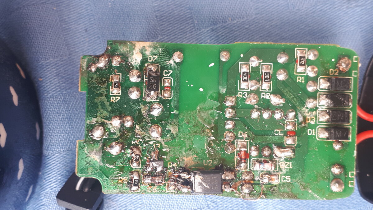

Warum das Billigding überhaupt: -lässt sich leicht öffnen (ich brauche 7,5V-Netzteile, also kleiner Umbau) -ist sicherheitstechnisch (Iso-Abstände, echte Sicherung + Drossel im Eingang, echter Y-Kondensator zwischen primär und sekundär) in Ordnung -hat eine richtige Regelung mit TL431 und Optokoppler
Die meisten sahen ganz in Ordnung aus, aber 3 von den 100 ín etwa so wie diese. Die waren wirklich so in einem nagelneuen Netzteil drin, funktionierten sogar.
