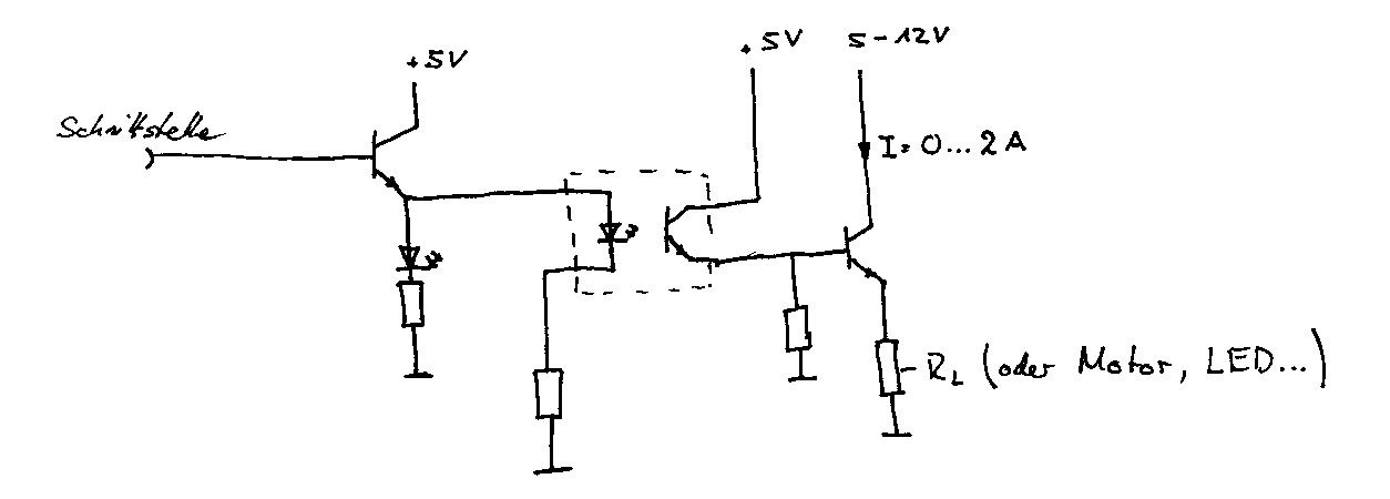

Ich habe folgendes Problem: Zu Versuchszwecken soll via Paralleler
Schnittstelle diverse Hardware (von LED bis Schrittmotor) angesteuert
werden. Damit beim "basteln" die Schnittstelle keinen Schaden nimmt will
ich sie mittels Optokoppler galvanisch trennen. Hat jemand von euch
schon mal so was gemacht? Ich hab da mal was aufgezeichnet(siehe Anhang)
Funktioniert das? Mein Problem liegt hauptsächlich bei der
Dimensionierung der Bauteile. Ich habe gelesen, dass man nicht mehr als
10mA aus der Schnittstelle saugen darf:-/ Ebenfalls soll die Spannung am
Port beim Laptop nur ca 4V betragen? Ich hab leider kein Labor zur
Verfügung, brauch also auf anhieb was das Funktioniert...
Danke im Voraus für die Hilfe:-)

Hi
tausche die beiden Transistoren gegen PNP-Typen. Dann ist die Schaltung
OK. Wenn du auch invertiert anstuern kannst/willst würde ich den rechten
Transistor nicht gegen einen PNP tauschen sondern irgend einen
NPN-Darlingten-Typ verwenden.

Hi Matthias
Danke für deine Antwort. Ich hab da so meine Probleme mit den NPN und
PNP Transistoren. Muss ich Kollektor und Emitter tauschen, wenn ich die
Transistoren wechsle? und brauch ich dann keinen Widerstand zwischen
Pluspol und Kondensator (Emitter oder Kollektor?)
Christoph
