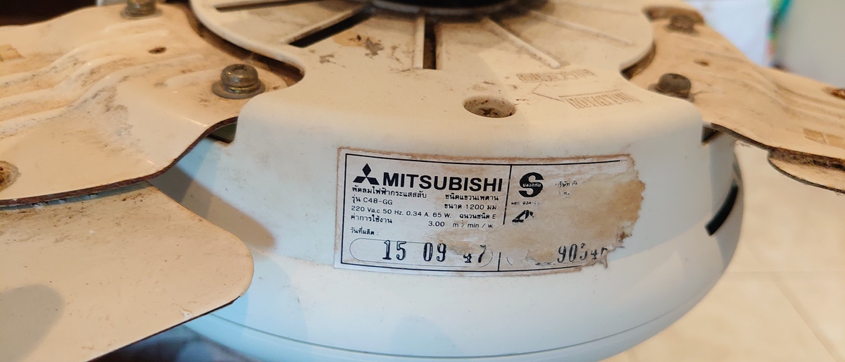

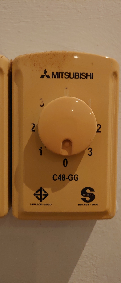

ich beabsichtige den Deckenventilator auszutauschen. Dieser Ventilator
ist dreistufig schaltbar (Foto vom Motor und von dem Schalter anbei.
Beschriftung der Schaltung und des Typenschildes teilweise auf
thailändisch da ich hier mich hier in Thailand befinde). Wegen einer
Unwucht möchte ich den Ventilator austauschen, dahingehend meine Frage -

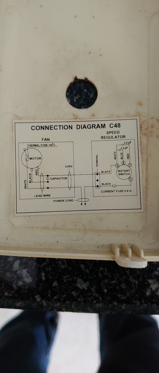

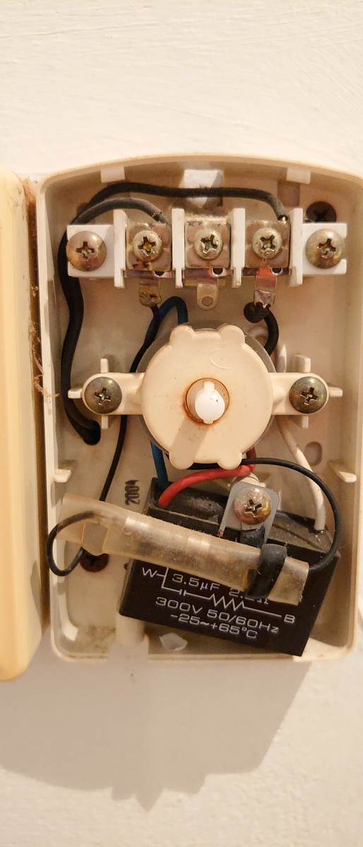

kann ich hier einen handelsüblichen Ventilator montieren weil die drei
Stufen über die Schaltung gesteuert werden, oder muß ich hier einen
dreistufigen Motor einsetzen?

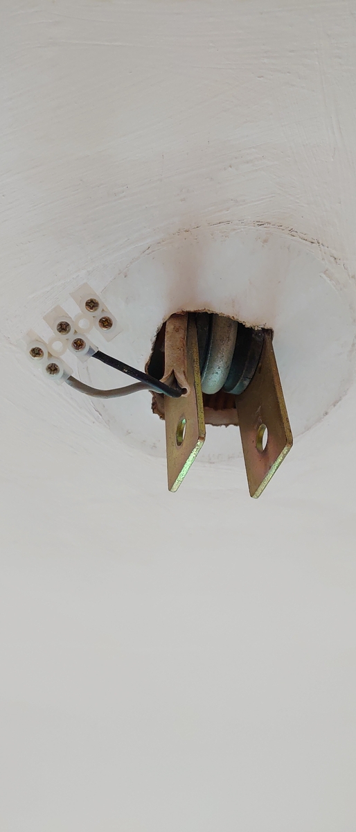

Woher kommt denn die Unwucht? Meinst du ein neuer wird das nicht mehr
haben?
Üblicherweise hängt doch so ein Ventilator an einem Haken das sich
zumindest leichte Unwuchten ausschwingen.
Ansonsten mit Klebegewichten für Autofelgen das Übel an der Wurzel
packen.

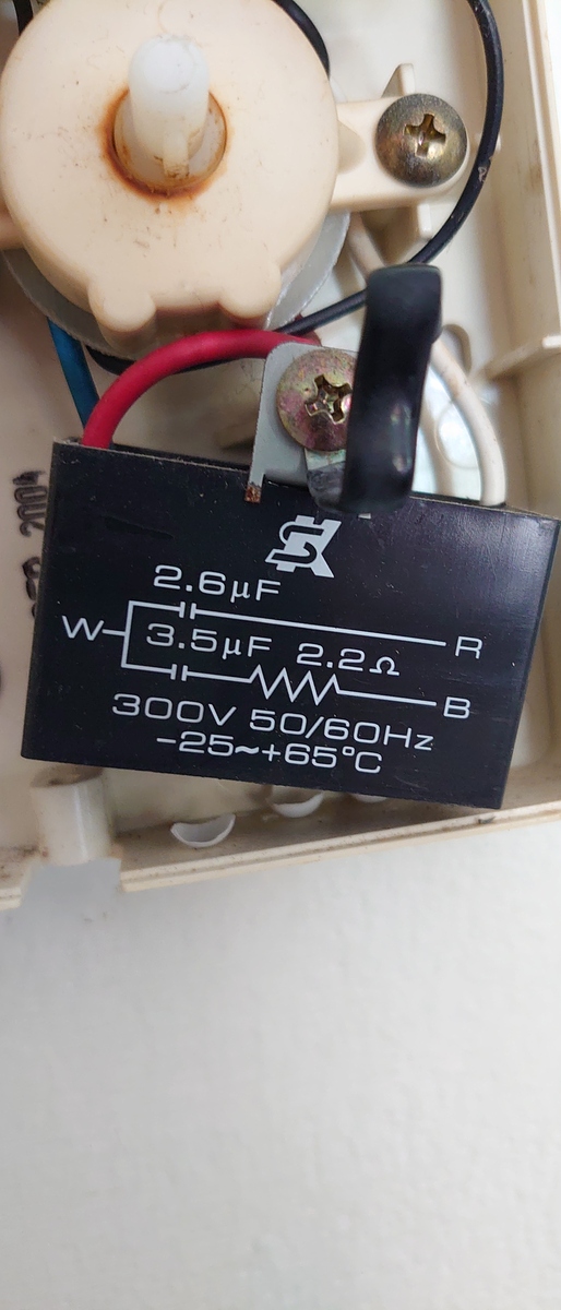

Ja, kannst du wenn der neue keine Lampe und Elektronik eingebaut hat.
Ich habe meinen auch mit einem Kondensator langsamer gemacht.
Phasenanschnitt oder Pulspaket sind leider immer mit Geräusch
verbunden und deshalb unbrauchbar.
Auswuchten muss man immer, ist etwas tricky.
