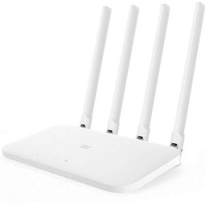

Den Xiaomi 4C wifi router hat 2.4G wifi, 1 wan und 2 lan ports. Habe 5
stunden gebraucht um darauf openwrt zu installieren. Die idee ist später
einen mqtt broker darauf zu installieren.
Das erste problem ist dass das openwrt web interface, das luci dings,
nur vom lan aus erreichbar ist, nicht vom wan aus. Wie einstellen?
Ich möchte den als "wired repeater" laufenlassen, also kein eigenes DHCP
sondern das vom wan durchschlaufen. Wie mach ich das?
Das teil ist mitsamt netzteil und porto unter 20 eur. Nur 100mb, aber
preislich unschlagbar, oder?

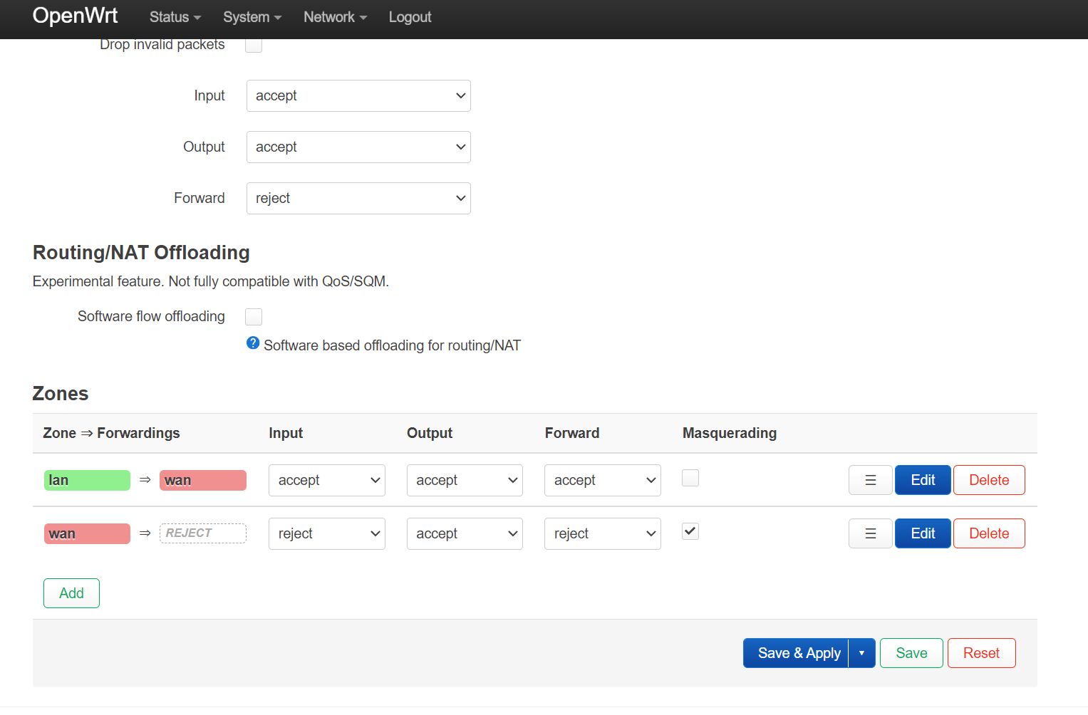

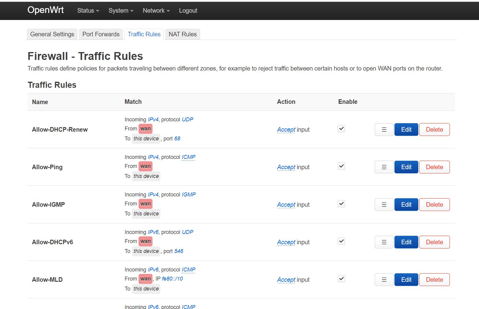

von Uwe (uwe_bj_88)
Bei den NAT zones?
Oder bei firewall rules?

von OpenWRT (Gast)
Du schmeißt die WAN Zone raus, behältst nur die LAN-Zone. Denn du
brauchst für den Repeater kein Routing mehr.
d.H. nur eine Zone, nur eine Bridge, darin alle deine LAN und
WLAN-Interfaces.
DHCP-Server für das Interface einfach abschalten.
IP für das Interface fest vergeben oder per DHCP vom "echten" Router
vergeben lassen.

von Uwe (uwe_bj_88)
> WLAN-Interfaces.
> vergeben lassen.
TY, geht.
Das WAN interface kann ich nicht weiterverwenden?
Kann ich den WAN anschluss in die LAN zone verlegen?

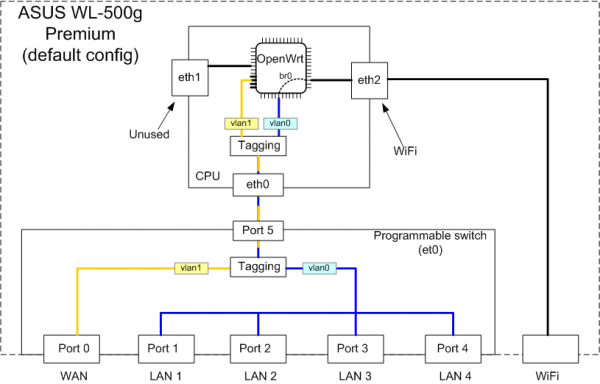

von Εrnst B. (ernst)
Uwe schrieb:
> Und man muss zwingend ein serielles kabel dranlöten und das passwort
> setzen, sonst läuft ssh nicht. Das ist blöd.
Echt? Hatte ich noch nie.
Passwort war entweder dasselbe wie für die Luci, oder du lädst ganz
klicki-bunti deinen ssh-public-key hoch,
>  LuCI -> System -> Administration -> SSH-Keys
und kommst ohne Passwort rein.
Natürlich. OpenWRT arbeitet intern mit Bridges, da kannst du den
WAN-Anschluss einfach mit reinnehmen.
Wenn (das hängt von der Hardware ab) der WAN-Anschluss kein "echtes"
interface ist, sondern per VLAN über den internen (managed) Switch-Chip
läuft, kannst du den auch umkonfigurieren, dann ist's garkein besonderer
Port mehr.
https://openwrt.org/docs/guide-user/network/vlan/switch
