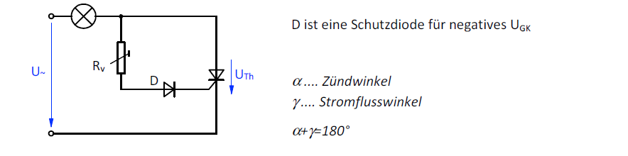

ich habe eine Verständnisfrage zum Thyristor, lt angehängter Schaltung:
hier ist eine Diode am Gate, wobei hier textuell vermerkt ist, es sei
eine Schutzdiode für negatives Ugk...
Mir ist schon klar, dass dadurch die negative Halbwelle der Netzspannung
nicht ans Gate kommt, nur die positive, mit der ich auch zünden will.
Aber welchen Nachteil hätte denn die negative Halbwelle am Gate? Ich
dachte, dass man den Thyristor mit negativer Spannung einfach nicht
"löschen" kann, aber warum muss ich in vor der negativen Halbwelle am
Gate schützen? Eigentlich sollte er die negative Halbwelle am Gate
ignorieren und bei der nächsten positiven halbwelle wieder zünden, oder?
Kann der Thyristor durch die negative Halbwelle zerstört werden?

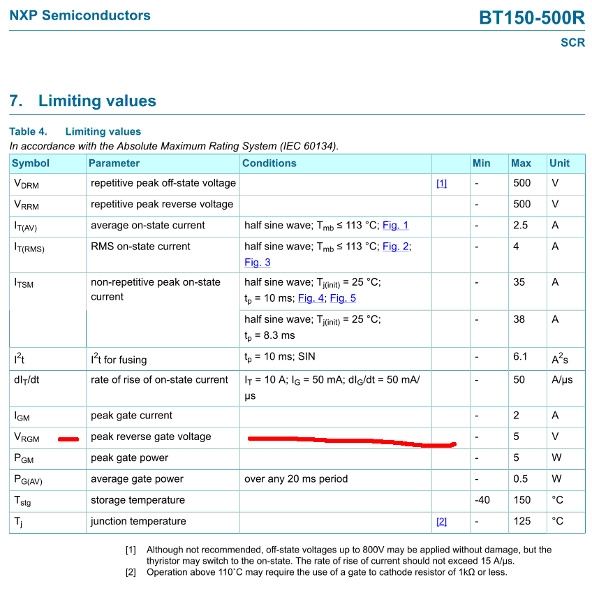

Die GK-Diode hat nur eine kleine Sperrspannung.
von SCR (Gast)
Komisch, dass die im Datenblatt bei den Absolut Maximum Ratings nicht
angegeben ist.
von Relaiskenner (Gast)
Macht eben nicht jeder Hersteller, ist ja allgemein bekannt.

Bei der negativen Halbwelle liegt am Gate eine sehr hohe Spannung
negativ an, heißt dann der Thyristor kann nicht zünden und die
Sperrschicht wird durchgeschossen...
Bei positiver Ansteuerung zündet der Thyristor sehr früh, die
anliegende Spannung wird schnell begrenzt (1V)...

OK, danke für diese Info! D.h. fürs Zünden selbst kann man auch
Netzspannung verwenden, weil ab einer gewissen Spannung gezündet wird
und danach (im Rastzustand) die höhe der anliegenden Zündspannung nicht
mehr entscheidend ist bzw begrenzt wird? Ab welchen Spannungen zünden
solche Thyristoren üblicherweise?

Schaue Deine Schaltung genau an. Wenn der Thyristor gezündet hat, hat er
eine Restspannung A-K, die unter 2 Volt liegen wird. Damit bleibt kein
Strom mehr ins Gate, aber er wird ja bis zum nächsten Nulldurchgang von
selbst durchgeschaltet bleiben. Das ist auch das Geheimnis, warum am
Netz die 0,5W-Gatewiderstände nicht sofort abfackeln.
Es könnte einen Ausfall geben, wenn die Last unterhalb seines
Selbsthaltestroms liegt.
Deine Schaltung sehe ich als Prinzipschaltung, das Poti vor dem Gate
ohne Triggerdiode wird keine sinnvolle Funktion ergeben.

Warum ist das so? Wenn der Thyristor gezündet hat, wird die A-K Strecke
niederohmig, ok. Aber ich verstehe die oben zitierte Aussage bzw
Schlussfolgerung nicht ganz.

ich habe mir das alles im Detail angesehen, ich ahbe aber noch keine
Antwort auf meine Frage gefunden:
Warum ist es möglich, den Thyristor mit Netzsppannung zu zünden, wenn
eigentlich nur eine sehr kleine Spannung dafür notwendig ist, warum wird
die Spannung am Gate dann begrenzt durch den Zustand, dass die A-K
Strecke leitend ist?
Ich glaube ich habe hier das Problem, dass ich hier immer die Funktion
eines Bipolartransistors im Kopf habe und hier etwas verwechsle...
Ist es beim Thyristor so, dass wenn die Anoden-Kathoden strecke durch
das Zünden leitend (nierderohmig) wird, zwischen Gate und Kathode
eigentlich auch eine große Spannung mehr anliegen kann, weil auch diese
Strecke (logischerweise) niederohmig ist? Kommt diese
Spannungsbegrenzung dadurch zustande?
Bei der negativen Halbwelle kann es nciht gezündet werden, es bleibt
hochohmig, und dadurch wird die negative Spannung in der vollen Höhe der
Netzspannung auch ein Problem am Gate, korrekt?
Danke!

Sollte man dann aber nicht die Schutzdiode eher antiparallel zur
GK-Strecke schalten, um die inverse Spannung über GK auf 0,7 V zu
klemmen?
MgG, H.

Stelle Dir mal vor, Anode-Kathode wäre ein Schalter, welche Spannung
liegt dann über diesen an?
Der Thyristor ist aus, von links kommt über die Glühlampe und den
Widerstand Strom ins Gate. Binnen weniger µS schaltet der Tyristor ein,
und es gibt keine Spannung mehr am Gatewiderstand.
Ja, so kann man sich das vorstellen. Im Grunde ist G-K eine Diode, die
ab rund 1V beginnt zu leiten: mit jedem mV mehr, umso besser - das Gate
wird niederohmiger. Strom beginnt durchs Gate zu fließen. Der Strom wird
durch Rv begrenzt, damit die Diode nicht durchbrennt.
