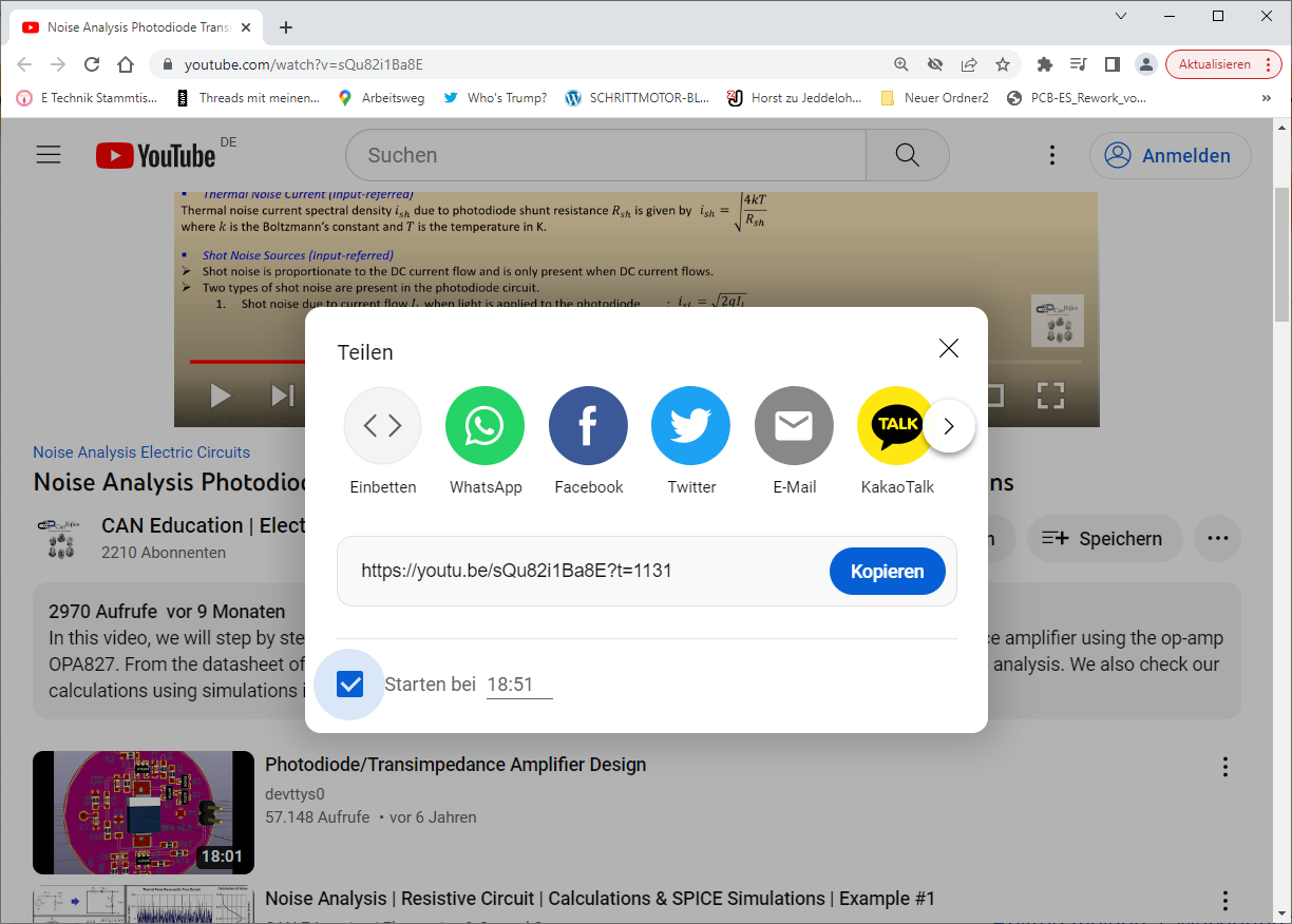

von Magnus M. (magnetus) Benutzerseite
Axel S. schrieb:
> LOL. Das zeigt mal wieder, daß Videos über technische Zusammenhänge zwar
> vielleicht nett anzuschauen, ansonsten aber fundamental ungeeignet sind.
> Die fehlende punktgenaue Zitierfähigkeit ist nur ein Punkt.
Hmm... da muss ich YouTube mal in Schutz nehmen und den Schwarzen Peter
dem TO unterjubeln. Der TO müsste nur die Wiedergabe an der
entsprechenden Stelle anhalten, dann den "Teilen"-Button unter dem
Videofenster nutzen und das Häkchen bei "Starten bei..." setzen.
