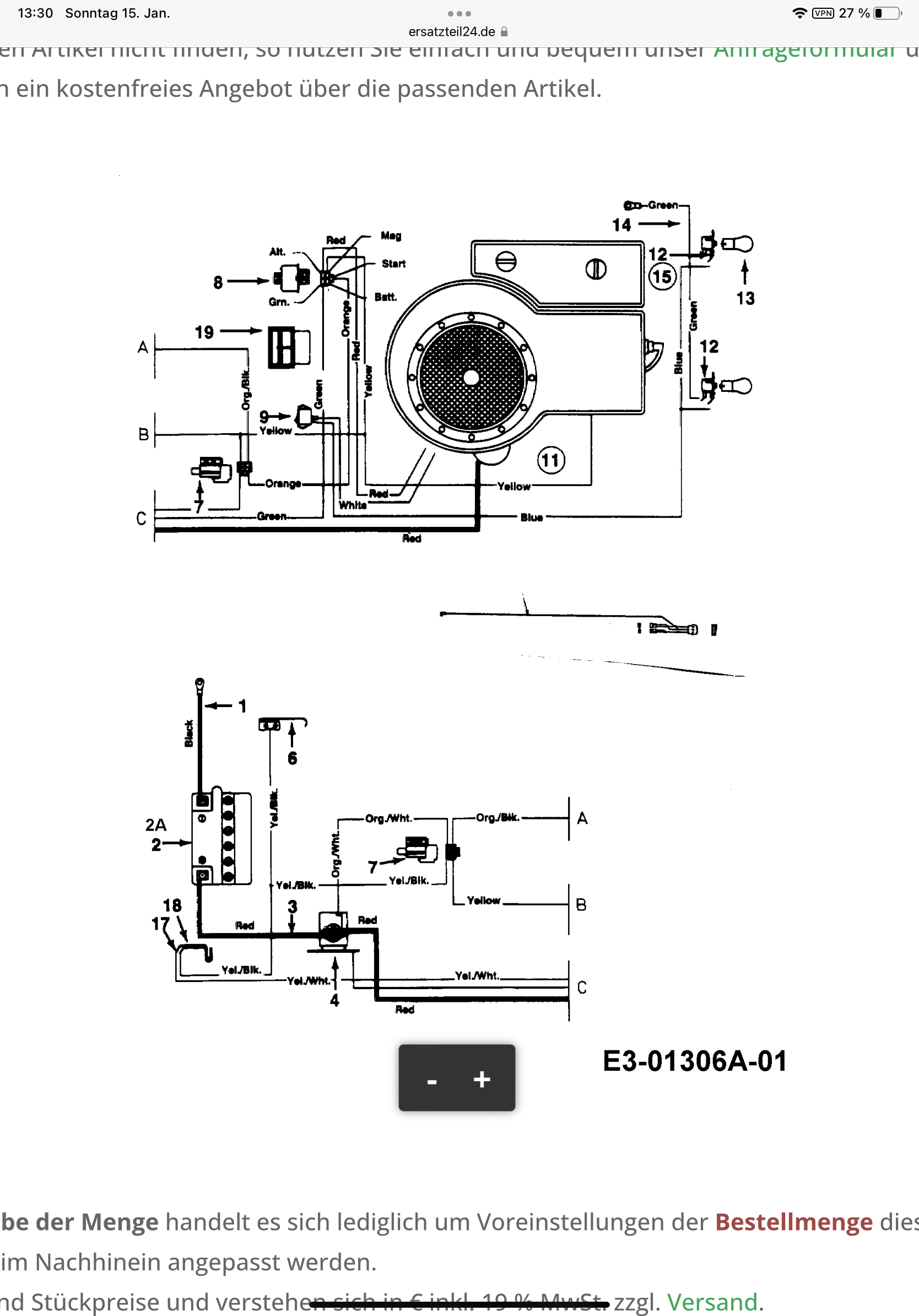

von Jens F. (gohle)
Es ist ein JA 115
Anbei dürfte der richtige Schaltplan sein.
von LDR (Gast)
Jens F. schrieb:
> Es ist ein JA 115
Und da sieht man auch die rote Ladeleitung.
