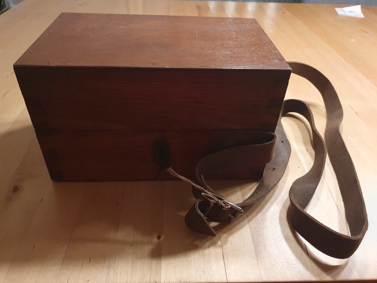

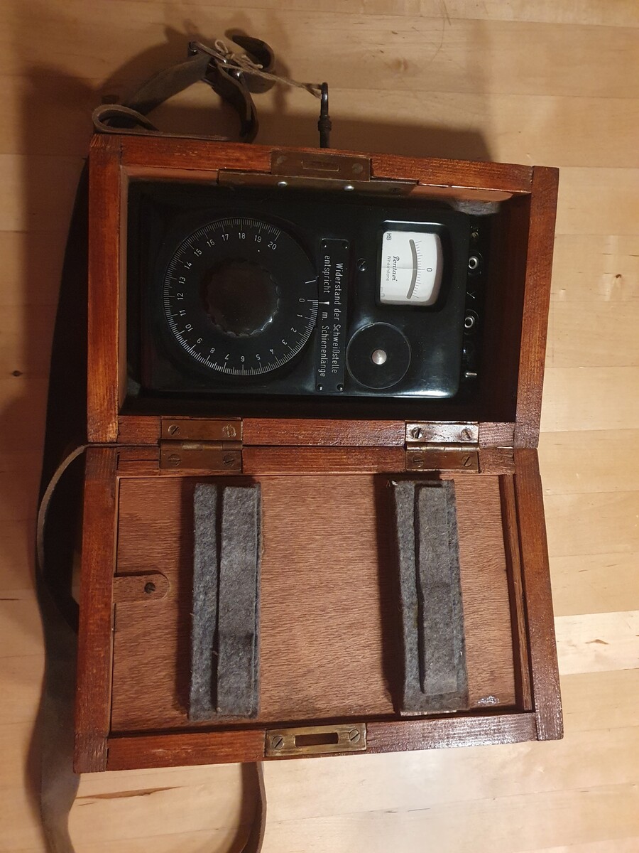

Verkaufe hier ein altes Messgerät von H&B im Holzkoffer und Ledergurt.
Ich hab keine Ahnung was das für ein Teil ist, aber vielleicht ist es ja
für einen Sammler interessant. Könnte evtl was von der Deutschen Bahn
sein, steht was mit Schienenlänge drauf... schätze so 50/60er Jahre
Optisch sehr guter Zustand, siehe Bilder
Preis VHB 40 Euro inkl Versand innerhalb Deutschlands
Gruß Jakob

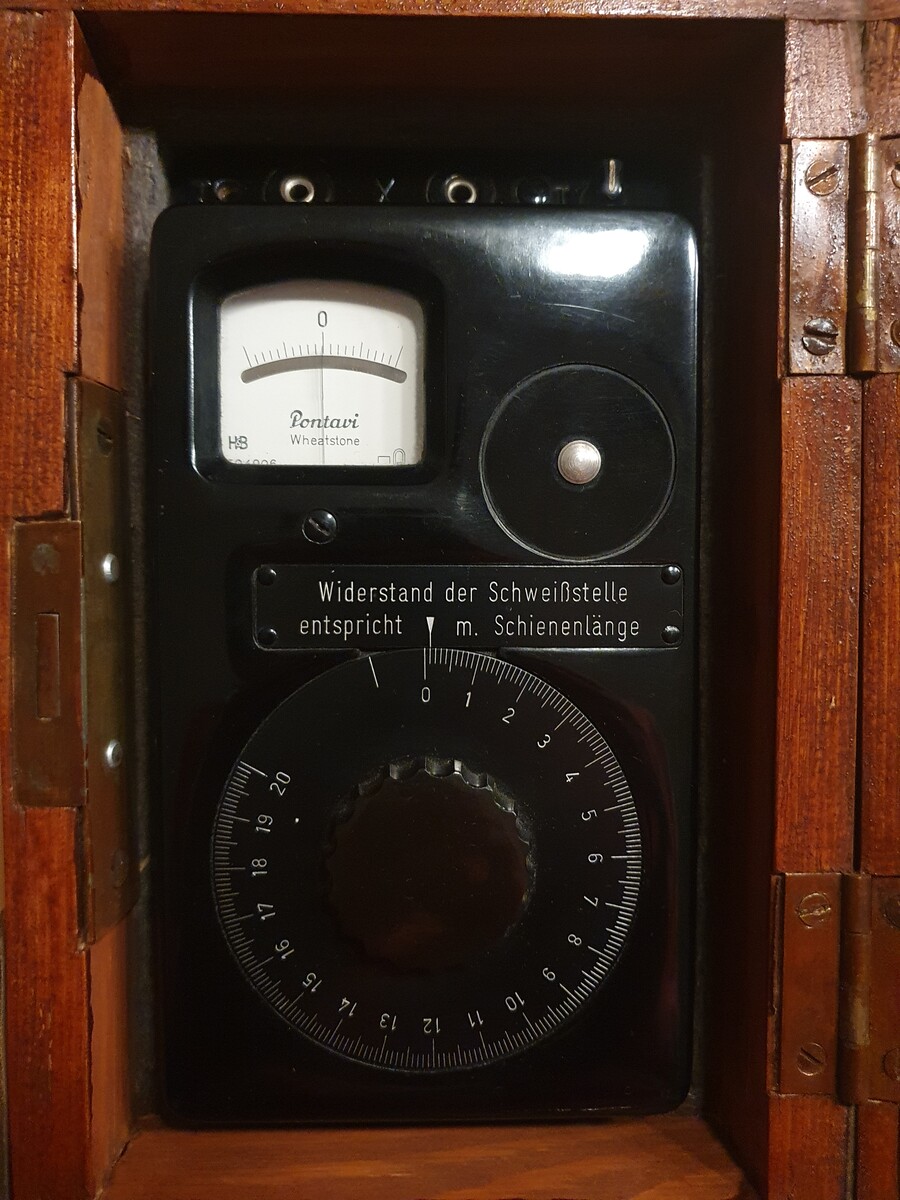

Hallo Jakob,
sehr schönes Gerät. Den Widerstand in Meter Schienenlänge anzugeben hat
etwas. Ich stell mir gerade das Gesicht des Kollegen vor, wenn ich ihm
sage, dass er einen Widerstand in der Größe von 18 m Schienenlänge
benötigt.
Wie groß ist das Gerät ungefähr?
Mit freundlichen Grüßen
Guido

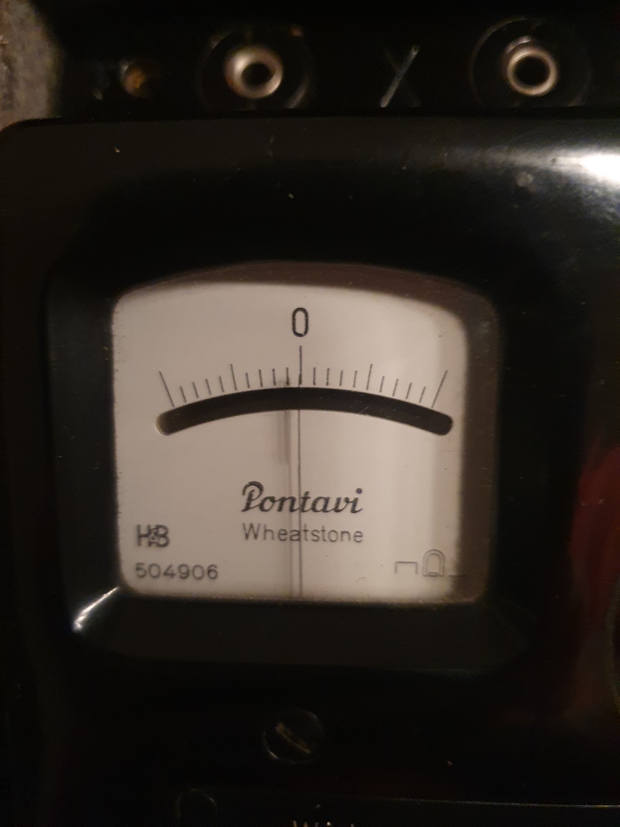

Icke ®. schrieb:
> Wahrscheinlich eine Wheatstone
So auch die Beschriftung im Zeigerinstrument.

von Manfred P. (pruckelfred)
Guido C. schrieb:
> sehr schönes Gerät.
Dem Bild nach ist das ein Gehäuse mit Meßwerk ohne nachvollziebares
Innenleben. Ein Blindstopfen, wo einst ein Drehschalter war? Oben zwei
nicht angeschlossene Buchsen?
Wird hier ein Dummer gesucht?

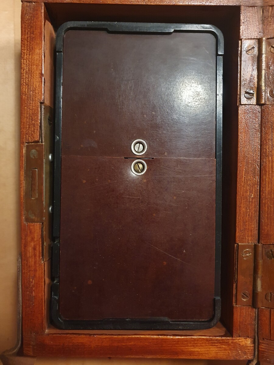

Haben die Buchsen auf der Vorderseite ( 1. Und 3. von links ) eine
Funktion? NEIN, deswegen ist ein Blindstopfen drauf - zumindest noch auf
einer - und ich habe es sogar fotografiert.

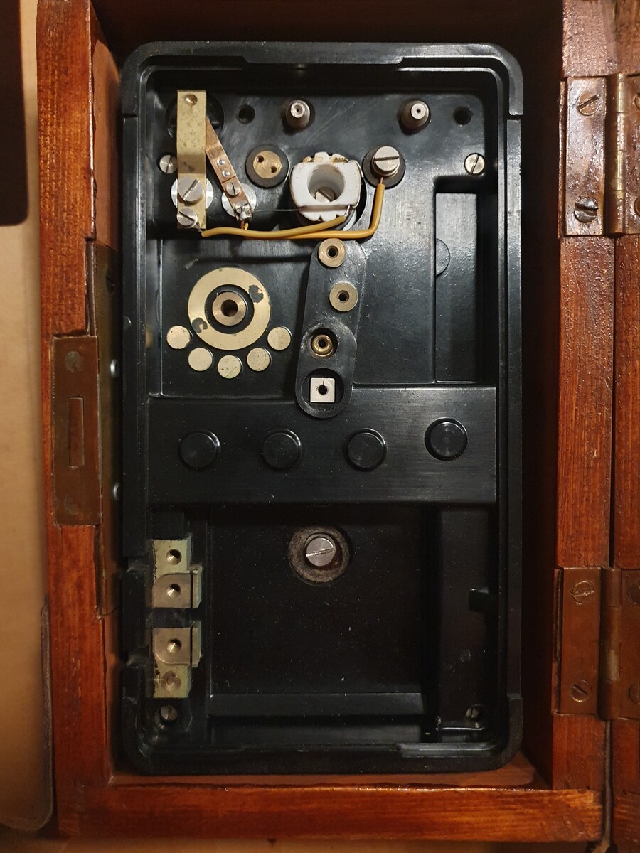

von Andre G. (andgst01)
Scheint ein Widerstandsmessgerät für niederohmige Widerstände zu sein um
Schweißstellen an Bahngleisen zu überprüfen.
Wahrscheinlich wird das große Potentiometer verstellt bis das
Zeigerinstrument 0 anzeigt und dann dann kann an der Skala des Potis der
Wert abgelesen werden.
Könnte mir vorstellen dass das Gerät völlig passiv (wie eine H-Brücke,
Poti auf der einen Seite, ein Widerstand und der zu messende Widerstand
auf der anderen Seite) funktioniert, an der Stelle auf der Frontplatte
mit dem Blindstopfen war vielleicht mal ein kleiner Kurbelinduktor
verbaut um die Kiste mit Strom zu versorgen.
Wurde möglicherweise entfernt und das Gerät mit Batterien ausgestattet.
Auf dem vierten Bild sieht man im unteren Bereich etwas das wie eine
Halterung für eine große Batterie aussieht.
(oder auch nicht, keine Ahnung).
Alles nur Vermutungen, keine Ahnung ...
Das mit der Batterie könnte aber dahingehend passen, weil das untere
Fach seperat abnehmbar ist. Und die Klemmen sehen fast tauglich für eine
Flachbatterie aus?

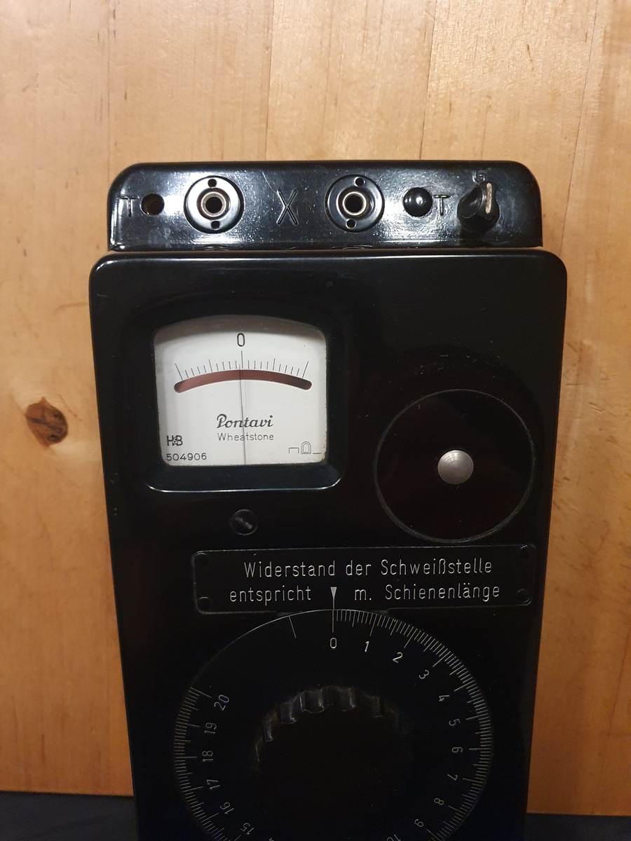

von Eckhard T. (etik)
Wenn man mal nach H&B Pontavi sucht findet man sehr ähnliche Geräte mit
umschaltbaren Messbereichen. Die Batterie könnte eine 4,5 V
Flachbatterie sein. Das Innenleben könnte unvollständig sein, oder es
fehlen nur die Teile für die Bereichsumschaltung.
Jedenfalls durch die skurrile Einheit eine tolle Rarität.
von 888 (Gast)
Das H&B Pontavi ist eine Wheatstone-Messbrücke zur Widerstandsmessung.
Es deckt einen größeren Messbereich ab, daher gibt es einen
Bereichsumschalter. Guckst Du hier:
https://www.alte-messtechnik.de/hub/analog/rlc/pontavi.htm
Die Eisenbahner-Version hat nur einen Messbereich, und der ist auch
nicht in Ohm geeicht, sondern in Schienenlänge. Da gibt es also nichts
umzuschalten, entsprechend ist auch kein Bereichsumschalter verbaut.
Und ja, unten kommt eine 4,5 V Taschenlampenbatterie rein.
Unten Batterie rein, oben Eisenbahnschiene anklemmen (oder ein langes
Kabel), am Knopf drehen bis der Zeiger auf Null steht, Länge ablesen.
Wenn der Zeiger nicht auf Null geht, Batterie umdrehen.
