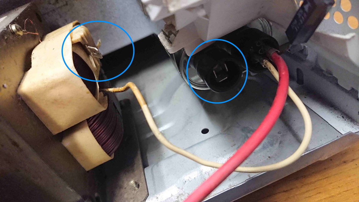

meine Mikrowelle ist jetzt 10 Jahre unbenutzt rumgestanden. Heute wollte
ich sie in Betrieb nehmen, Licht geht, Drehteller dreht, der Trafo
brummt, nur erhitzt sie das Wasser im Glas nicht.
Ich hab sie dann mal zerlegt, sieht von innen noch wie neu aus. Was mir
jedoch aufgefallen ist, das am Kondensator nur eine Seite angeschlossen
ist. (siehe Foto).

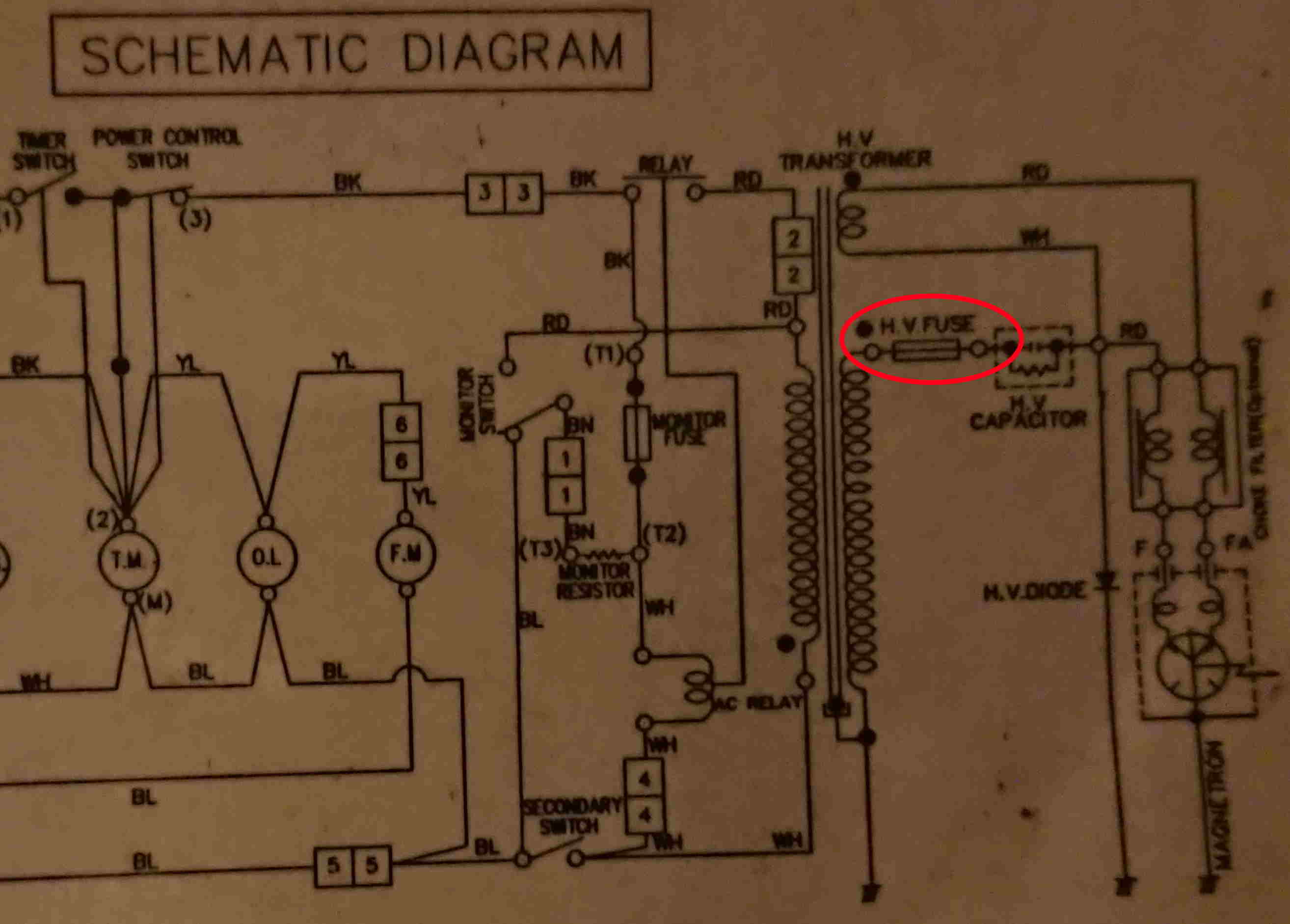

Die Verbindung zum Trafo hin (roter Kreis, Schaltplan) fehlt. Macht das
was? Wenn ich auf Google Bilder andere Mikrowellen angucke habe ich noch
nicht gesehen, dass von den beiden Kontakten des Kondensators nur einer
angeschlossen ist.
Zwischen den zwei blauen Kreisen (Foto) sollte meiner Meinung nach noch
eine Verbindung über eine Sicherung bestehen
von Fuser (Gast)
Da hat wohl jemand die Sicherung geklaut.
von Thomas R. (thomasr)
Da hat vor 10 Jahren mal jemand die Sicherung rausgenommen um eine neue
zu besorgen und dabei ist es dann wohl geblieben.
Mit guten Nerven einfach ein Stück Draht (gut isoliert bzw. viel Abstand
zu anderen Bauteilen, 2kV) zwischen den beiden Kontakten anbringen. Bei
den alten Trafo MW‘s spricht bei weiteren Defekten dann der LS an.
Eine neue Sicherung gibt es heutzutage bei eBay etc. allerdings mußt du
den Strom wissen/schätzen.

Allerdings gibt es sehr viele MW ganz ohne diese Sicherung!! Da ist dann
wirklich nur ein Stück Draht.

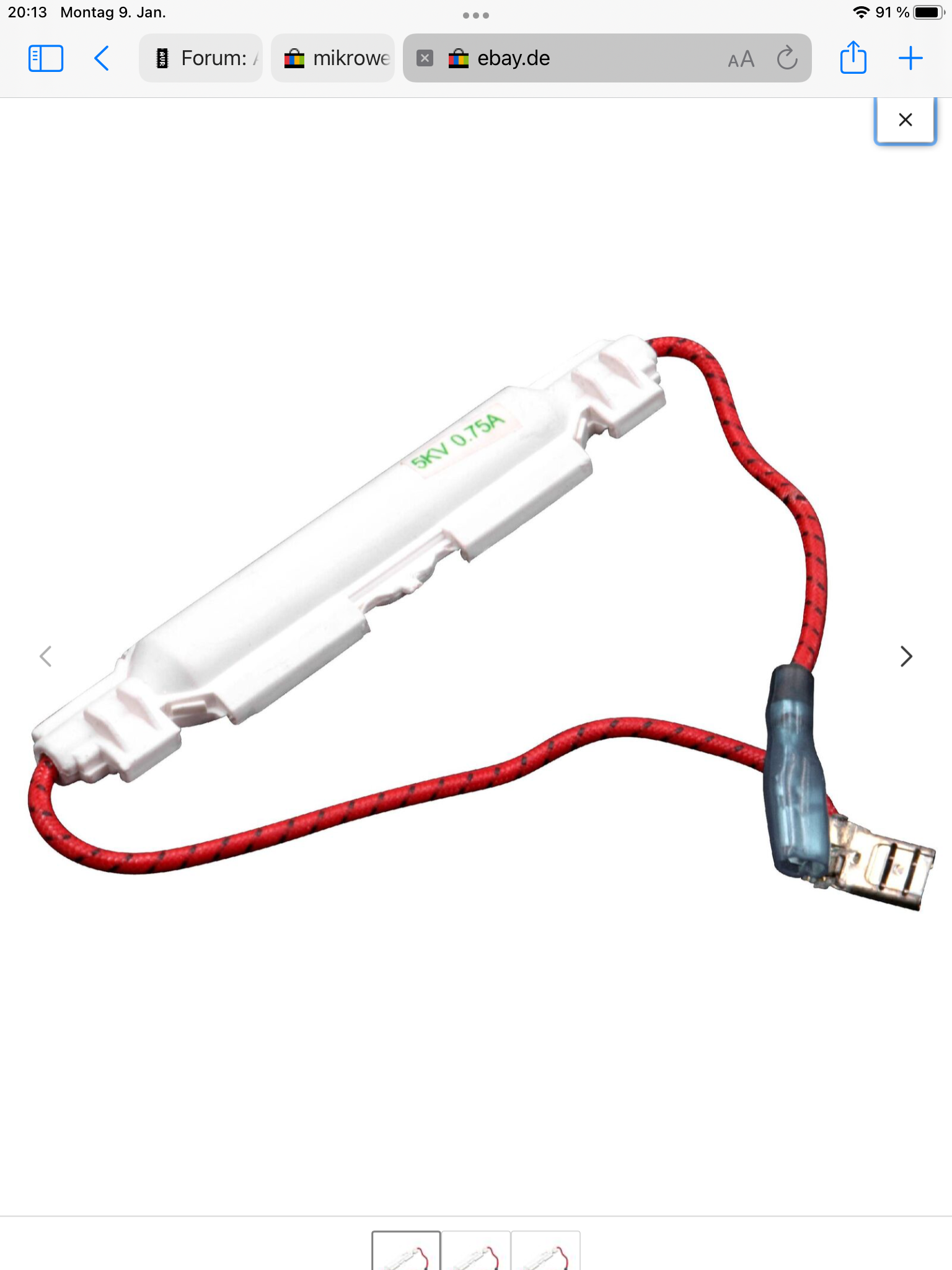

Kabel mit Sicherungshalter für die HV-Sicherung sind Standardteile,
einfach mal bei ebay oder so schauen.
https://www.ebay.de/b/Mikrowellen-Sicherungen/159903/bn_7004825428
Wert für die Sicherung ca. 630...800 mA.
Schlechtes Gewissen: so sieht die aus.

von Mike (Gast)
In vielen Fällen sitzt die Sicherung auf der Primärseite. Da muss sie
nur 230V schalten können.
von Alfred B. (alfred_b979)
Leistungsangaben d. Typschilds, Type d. Magnetrons sowie
Größe sowie elektrische_Werte von Trafo und Kondensator
sowie der HV-Diode ließen da recht gute Rückschlüsse zu.
"Schätzen" (aka "einfach drauf los") wäre so vermeidbar
- die Verbindung einfach nur mit Draht brücken würde ich
sogar noch viel weniger empfehlen.

von Armin X. (werweiswas)
Die Sicherung ist zunächst mal unwichtig und könnte für einen
Startversuch durch einen Draht ersetzt werden.
Es fehlt aber auch die HV-Diode ohne die die MW gar nicht erst
funktioniert.
von Peter M. (Gast)
> funktioniert.
Die HV Diode ist im Foto erkennbar.
Mal genau hinschauen?

von Sebastian S. (borsti_se)
So wie im Moment der Kondensator angeschlossen ist, dürfte dieser ja
ohne Funktion sein? Oder reicht im HV Bereich auch nur ein Anschluss am
Kondensator? Nur mal so theoretisch...

Die Diode bildet zusammen mit dem Magnetron und dem fetten Kondensator
eine Spannungsverdopplerschaltung.
Und das bedeutet nebenbei, dass es nicht bei den 2 kV aus dem Trafo
bleibt.
Und ich kann vor dem fetten Kondensator nicht genug warnen. Rund 1 µF
bei 2.000 Volt. Da ist mehr Wumms hinter als beim Kanzler.
Im Schaltplan ist ein parallel geschalteter Endladewiderstand über dem
Kondensator eingezeichnet. Bitte trotzdem vorher entladen, der
Widerstand kann unterbrochen sein oder - wie bei einem Gerät von mir -
ganz fehlen.
Wenn der Netzstecker gezogen und der Kondensator entladen ist, können
die wenigen Teile im HV-Bereich mit dem Ohmmeter geprüft werden
(Trafowindungen, Heizung Magnetron) und mit dem Voltmeter der
Spannungsabfall der Diode (an ca. 15 V und Widerstand angeschlossen).
von Henry H. (Gast)
Bei den üblichen Haushaltsmikrowellenöfen gibt es für die Sicherung die
Faustregel 1mA/W HF-Leistung.
