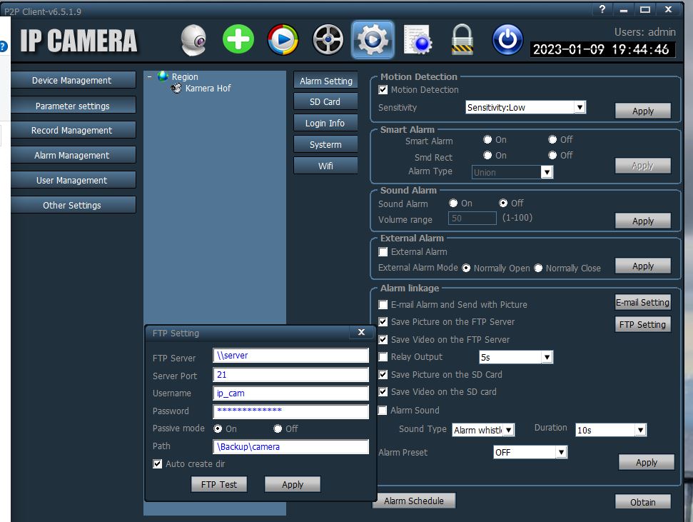

Ich ärgere mich seit einiger Zeit mit meiner IP-Kamera herum. Es gelang
mir drei mal, dass die Kamera, angeschlossen über WLAN, Alarmbilder auf
den FTP NAS Server gelegt hat. Dann aber nie wieder :-( Ich hab schon
alles mögliche an Nutzern mit lese/schreiberechten probiert und es will
auf Teulel komm raus nicht mehr klappen. Mit dem Filezilla kann ich mich
mit dem Kamera User problemlos in das Verzeichnis einloggen und dort
Dateien erstellen oder löschen. Mach ich ne falsche Syntax, siehe blaues
Konfigfenster der Kamera?
\\server
\server
server
passive Mode?!? was auch immer das ist, ist egal ob aktiv oder nicht.
.......geht alles drei nicht
von Mario M. (thelonging)
Was sagt der FTP-Test? Vor den Hostnamen des FTP-Servers gehören keine
Backslashes. Schon mal die IP des Servers eingetragen?

von Back to the Slashes (Gast)
> Backslashes
Und in den Pfad eher auch nicht. Nimm "/Backup/camera".
Und achte auf Groß/kleinschreibung, also ist's vielleicht
"/backup/Camera" oder so.
Anders als bei Windows ist die bei FTP nicht egal.

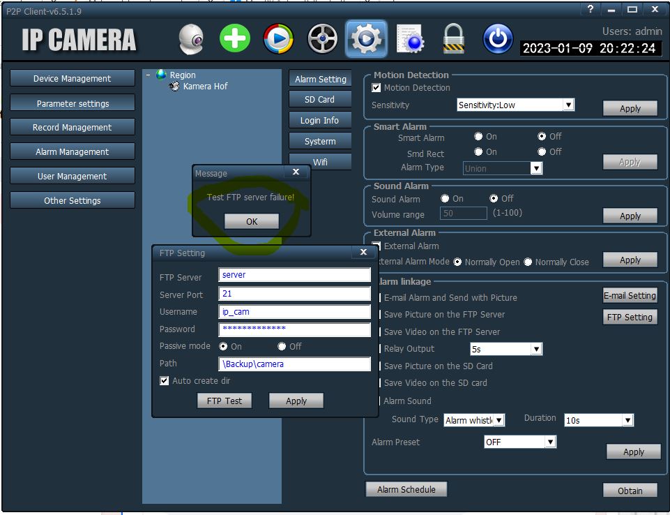

von Christian M. (likeme)
die Backslashes waren es auch ned :-(

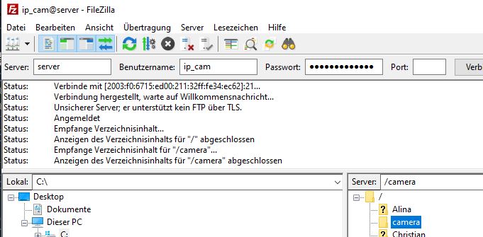

Ich komme mit Filezilla mit port 21  drauf, aber da geht mir die
Bezeichnung "Backup" irgendwie verloren, oder is die nicht mehr da?
Vielleicht ist der FTP-Server so eingestellt, dass er alles unterhalb
von "Backup" freigibt, dann fehlt der Order in der FTP-Client Ansicht.
Also gibt's in deiner Kamera genauso ein, wie's im Filezilla
funktioniert...
von Torsten S. (tse)
Die Adresse auf jeden Fall prüfen!
Vielleicht ist es bei Dir genauso: Meine Hikvision kann bei NFS oder FTP
den Servernamen nicht auflösen kann, deswegen muss ich z.B. angeben
//192.168.0.90/export/cam1

Ach ja, vielleicht ist's auch ein IPv6/IPv4 Problem?
Hat dein NAS eine IPv4? Kannst du die im Filezilla&Kamera als Server
angeben?

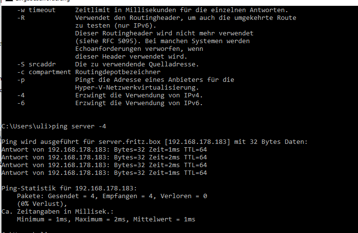

Mach mal ein CMD-Fenster auf und gib folgenden Befehl ein:
 ping server -4
von likeme (Gast)
Mario M. schrieb:
> Mach mal ein CMD-Fenster auf und gib folgenden Befehl ein: ping
> server -4
Cool, es zeigt mir die IP Adresse an! Es meldet sich aber die Fritzbox
und nicht das NAS!
Sorry irgendwas fäuft da nicht geradeaus... es meldet sich das NAS und
die Fritzbox!
von Sebastian (Gast)
> es meldet sich das NAS und die Fritzbox!
Wo meldet sich da die Fritzbox?
LG, Sebastian
> LG, Sebastian
Hier, Frizbox Server in der Adressleiste und die Syology Station im
Fenster :-( kapier ich nicht.
von Chris K. (kathe)
Mit Filezilla benutzt du IPV6 siehe Bild. Die Camera kann wohl nur IPV4.
Gib einfach die IPV4 adresse nicht den Namen in der Kamera an.
Das ist nicht die Fritzbox! server.fritz.box ist server im Netzwerk
fritz.box!
Trag einfach 192.168.178.183 als FTP-Host in der Kamera ein. Ich drück
die Daumen.
LG, Sebastian
NOP, will nicht das ding....
Geht denn Filezilla mit der IP-Nummer als Host-Adresse?
LG, Sebastian
