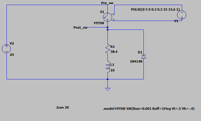

Gebrauchskategorie DC-12 oder bleibt DC-13
Gast #7311379
ich habe eine Schaltung mit Induktiver Last die mit Gleichspannung geschaltet wird. Normalerweise ist dies unter der Gebrauchskategorie DC-13 zu kategorisieren. Wenn jetzt eine Freilaufdiode hinzukommt und beim abschalten der Strom über die genannte Diode fließt, stell ich mir die Frage, ob ich dies als DC- 12 einordnen kann? Ich freue mich auf Argumente für diese Frage. DC-12 oder DC-13.
Mit freundlichen Grüßen
Maik
