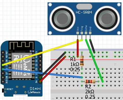

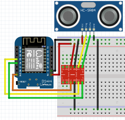

aktuell betreibe ich den HC-SR04 mit ESP8266 D1 (5V) & ein Level
Converter (5V/3.3V) was auch supi Funzt.
Jetzt wollte ich den Converter mit ein Spannungsteiler am EchoPin
ersetzen, im Netz hab ich auch einige Beispiele gefunden, wie was
verdrahtet werden muss.
Leider Funktioniert das nicht wie ich gehofft habe, Sensor gibt mit
Spannungsteiler falsche werte aus ! (0)
Es könnte an die widerstände liegen (R1/R2) das ich die falsch gewählt
habe, berechnet hab ich sie im Kalkulator für Spannungsteiler.
Eingangsspannung:5V
Widerstände: R1=1K / R2=2K
Ich bin kein Fachmann was das angeht, aber ich will lernen und das evtl.
als mein Hobby betreiben !
Wäre schön wenn ihr mir ein Denkanstoß geben könntet woran es liegen
kann das es mit dem Spannungsteiler nicht Funzt.

Ein gescheite Schaltplan hätte es einfacher gemacht, aber ich denke, du
hast die beiden Widerstände vertauscht. Dann ist das ein Teiler 5V/1,6V.

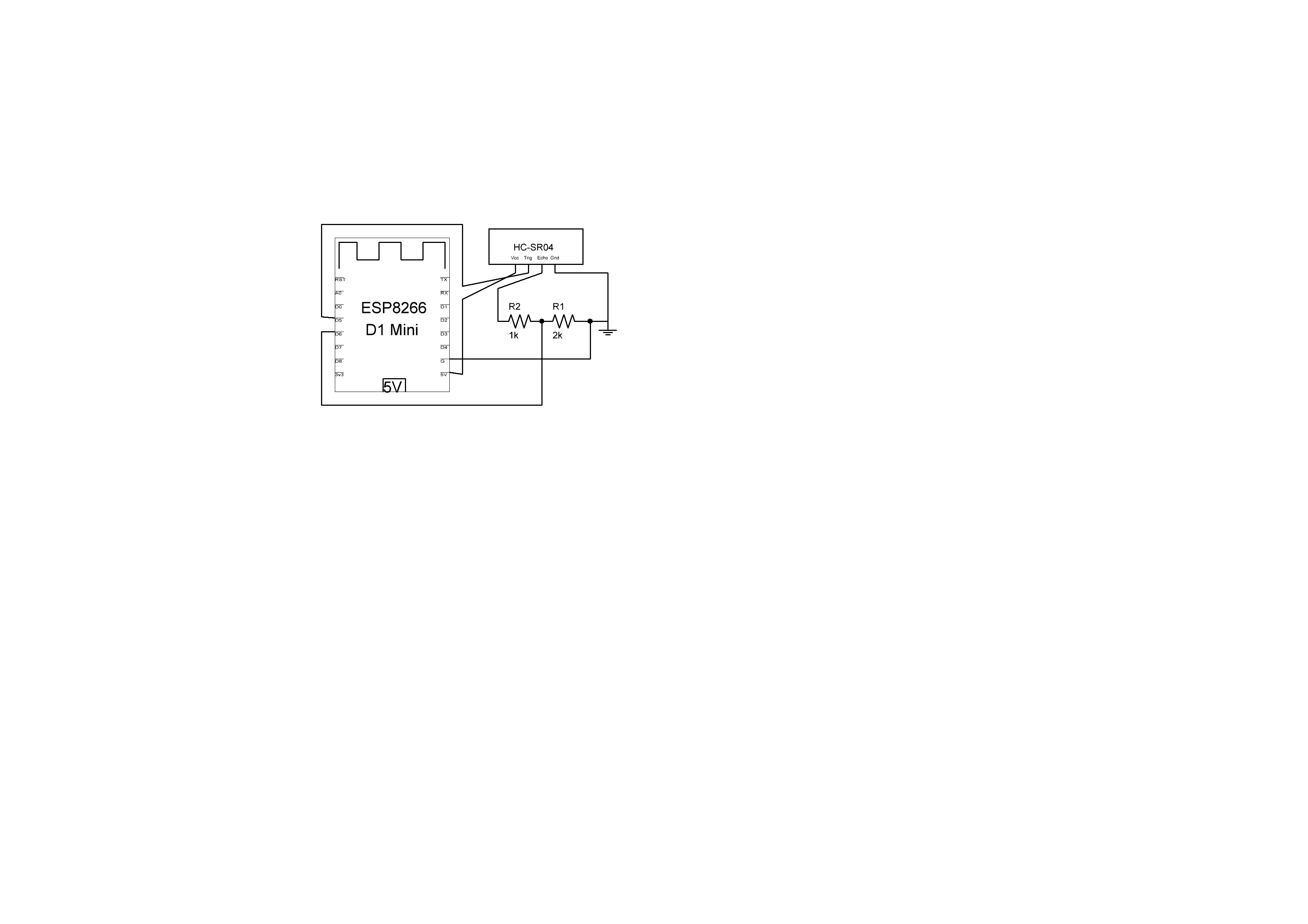

hab mal ein Schaltplan gemacht, hab ich irgendwo was vergessen zu
verkabeln ?
von Stefan F. (Gast)
In deinem Fritzing Diagramm sind die Widerstände anders (falsch) herum.

Das die Widerstände in der Zeichnung (Fritzing) falsch sind hab ich
mitbekommen, aber auf dem Breadboard sind sie richtig !!!
Ich habe jetzt nochmals die Widerstände kontrolliert und die
Verbindungen, es ist alles korrekt angeschlossen.
Habe nun mit Multimeter die Durchgänge geprüft und habe den Fehler
gefunden.
Ich habe seit neuestem (Weihnachtsgeschenk) ein Wanjie Breadboard Modul
und da sind die +/- leisten einmal in der Mitte getrennt (genau beim W)
Das wußte ich nicht , ich kenne es nur durchgehend von vorne bis hinten.
Habe beim Messen festgestellt das beim Sensor teilweise kein Strom
ankommt , und somit der Sketch distance 0 ausgibt.
Ärgert mich Grade selbst das ich nicht schon vorher die Durchgänge
gemessen habe.
Danke euch trotzdem für die Hilfestellung
