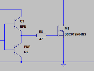

von Peter K. (chips)
um die Gate-Kapazität schnell laden und entladen zu können
von Teo D. (teoderix)
von Michael M. (Firma: Autotronic) (michael_metzer)
Peter K. schrieb:
> ...um die Gate-Kapazität schnell laden und entladen zu können.
Hier mal ein Beispiel für so eine Push-Pull-Treiberstufe.

von Alfred B. (alfred_b979)
Du beschäftigst Dich offenbar mit der Ansteuerung dicker
Leistungs-Mosfets, ohne die Grundeigenschaften derer und
auch die Unterschiede zu Bipolartransistoren zu kennen.
Leistungsfähige Mosfet-TREIBER (um schnell/steilflankig
sowie dann auch mit annähernd selber Ein- wie Ausschalt-
Zeit zu schalten) kann man aus Bipolartransistoren (BJTs,
Bipolar Junction Transistors) in Gegentaktschaltung bauen.
Solch selbstgebaute Gegentaktendstufen aus BJTs betreibt
man i.A. mitsamt stromlimitierendem R_Gate(vor) zwischen
Gegentakt-Ausgang ("High/Low Switching Node") und Gate.
Die meisten Gate-Treiber (nicht alle), auch die meisten
µC-Ausgänge, haben als Endstufen CMOS, also P+N Mosfets.
Auch das sind Gegentakt Endstufen, allerdings haben die
Gate-Treiber zu 99% auch so nützliche Dinge wie Unter-
spannungserkennung der Treiber-Versorgung (und folgend
Deaktivierung des Treiber-Ausgangs, was den Mosfet vor
zu niedriger Ansteuerspannung/die Gesamtschaltung vor
Defekt des Mosfets und weiterer Anteile... schützt) wie
auch Schmitt-Trigger-Eingänge (Rechteckformung) schon
mit integriert - Falk ist da nicht grundlos "ein Fan".
µC-Ausgänge sind aber (im Gegensatz zu Gate-Treibern wo
erst der dazwischengeschaltete R_Gate(vor) dafür sorgt)
"selbst stark stromlimitierend", weil ziemlich hochohmig
- vor allem weil diese CMOS Endstufen winzigst sind.
(Was übrigens die mögl. max. Schaltgeschwindigkeit bzw.
Flankensteilheit, und damit auch Schaltfrequenz, recht
stark beschränkt - je mehr, je höher die Gatekapazität/
-ladung, also kurz: Je "dicker" der Mosfet.)
Gate-Treiber hingegen bestehen zwar wie gesagt meist aus
CMOS Technologie, auch die Endstufen. Hierbei allerdings
so niederohmig, daß ebenfalls ein R_Gate(vor) nötig, weil
sie selbst nicht ansatzweise ausreichend den Gate-Umlade-
Strompeak dämpfen (zum eigenen Schutz, und um den Mosfet
definiert, nicht schneller als nötig, zu schalten).
Zwar wäre eine Stromlimitierung mit integrierbar, aber
... es ist halt am einfachsten, den R_Gate(vor) auf den
jew. Mosfet und die jew. Anwendung anzupassen.
