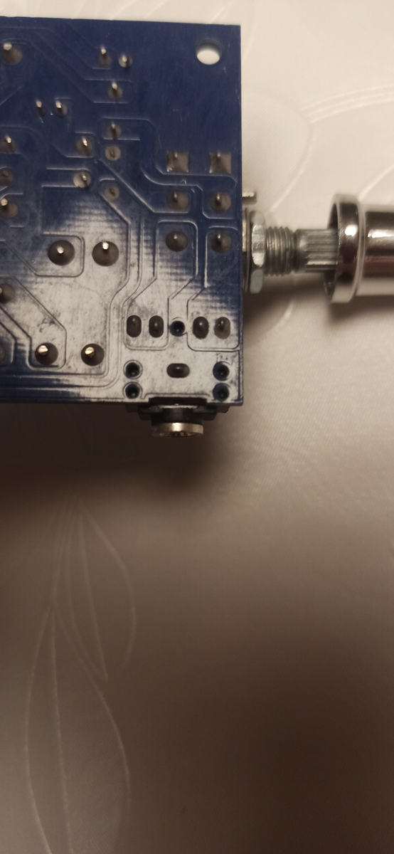

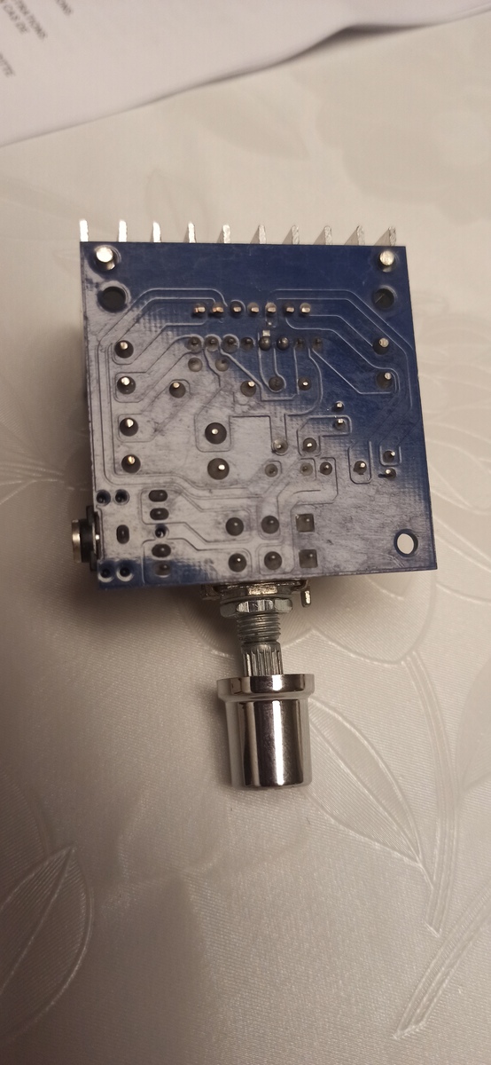

Hallo, Ich habe genau dieselbe Anwendung. Ich habe den ANGEEK TDA7297 2 x 15 W DC12 gekauft. Wenn ich nur den eine LS Ausgang nutze. Was mache ich dann mit dem zweiten Ausgang? Bleibt der einfach offen oder auf Masse oder ?
Gruß und Danke
Gast #7314576
Harald W. schrieb:
Der Ausgang bleibt offen; der Eingang wird mit Masse verbunden.

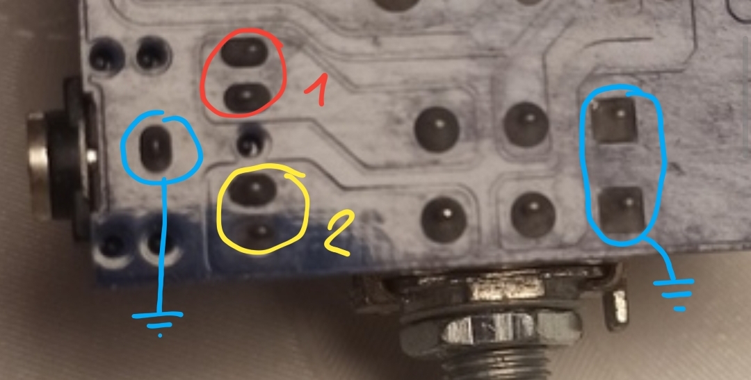

Hallo guten Abend Vielen Dank für die schnelle Antwortm Gibt es eine Layoutdarstellung wo ich erkennen kann welcher Anschluss auf Masse gelegt werden kann und wo ich Masse habe? Vielen herzlichen Dank
Gast #7316428
Achim M. schrieb:
Siehe Anhang.
Wenn die Quelle Stereo ist, kann man auch einfach nur einen der Ausgänge benutzen und den anderen freilassen.
Andererseits kann man sich das Eingang an GND auch sparen, weil das Poti bei offenem Eingang einen Widerstand vom TDA-Eingang nach Masse darstellt.
mfg mf
Hallo guten Abend Habe einfach meine IPOD per Klinke angesteckt und einen Lautsprecher angeschlossen. Das funktioniert tatsächlich ohne Brücken.
Gruß und nochmals Danke
