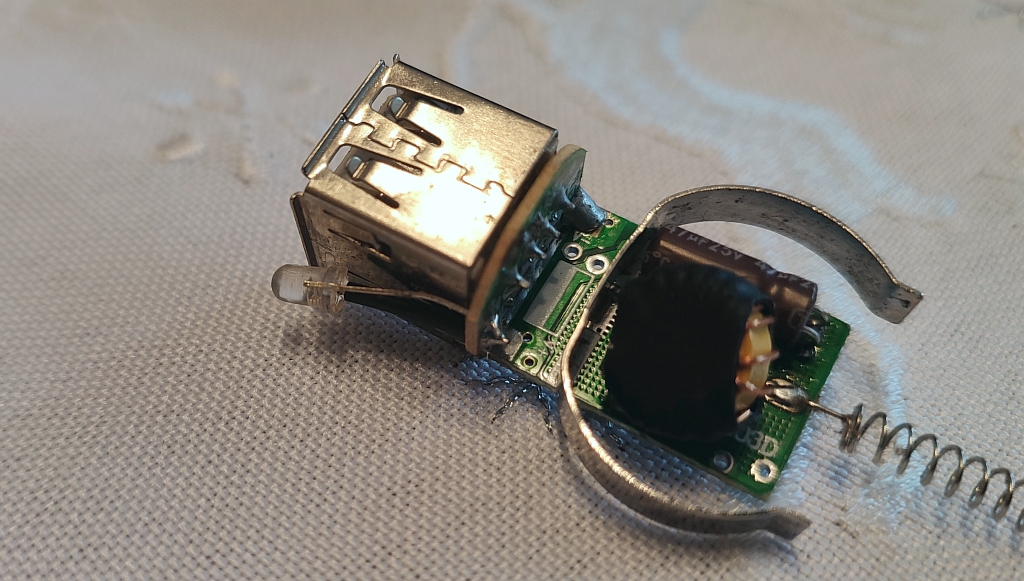

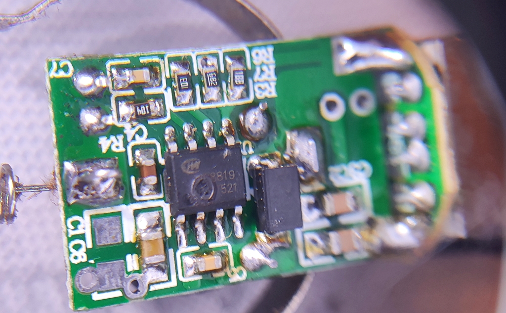

mein USB-Lademöppel im Auto ist tot. Kein Rieseninvest, aber dennoch:
Was kann das für ein IC sein. Leider sind nur noch Reste der Bezeichnung
lesbar.

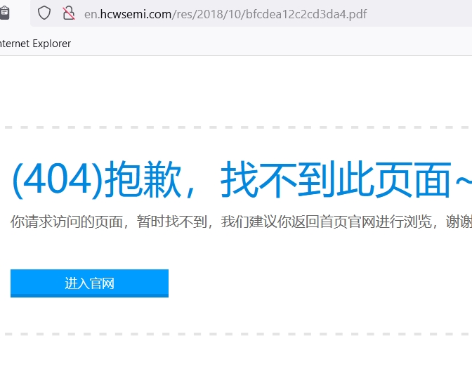

> http://en.hcwsemi.com
Zumindest bei den eigenen Datenblättern tot...

von Joerg L. (Firma: 100nF 0603 X7R) (joergl)
Tja, HC8819 hieß der Chip wohl.
Aber offensichtich abgekündigt, und dann bietet man auch kein DaBla mehr
an.
Bei Ali scheint es den noch zu geben.
HTH und viel Glück,
Jörg
von Michael B. (laberkopp)
> an.
Baugleich MP1482DN=AP2952A=CX8509=CX8511=RZC2013E
https://datasheetspdf.com/pdf-file/908779/CoreMicroTechnology/CX8509/1

OFF schrieb:
> http://www.hcwsemi.com/res/2018/11/46da19ec84f8608f.pdf
Lässt sich nicht öffnen.... (im Moment auf dem Android-Tablet)
Old-Papa

Nö, eher schon mit der Weltzeituhr.... ;-)
Scheinbar waren die Server dort down, jetzt geht es auch bei mir. In der
Nacht passierte genau nichts beim anklicken.

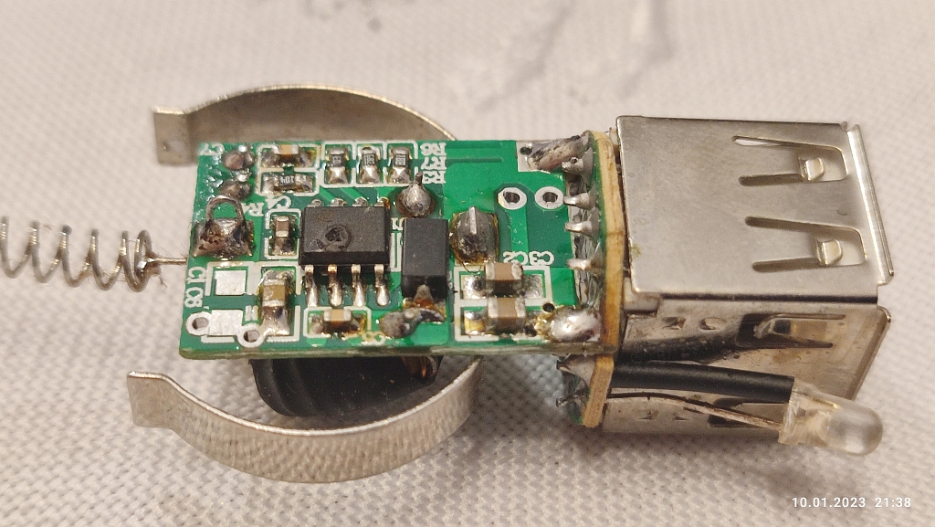

Egal, der Chip wurde entweder gnadenlos überreizt (nicht selten beim
Chinakram, meistens aber bei LEDs) oder es ist der falsche. Mein Möppel
machte (laut Aufschrift) 1+2A, dieser hier gerademal etwas über 2A.
Egal, entweder kullert mir mal ein passender über den Bildschirm oder
das Ding geht in den Wertstoffeimer.
Old-Papa
von Klaus R. (klaus2)
...das ganze Ding ist aber auch ÜBELST zusammengemurkst - sei froh dass
es im Ar*** ist und wirf es weg. Investiere in was vernünftigeres (und
dennoch günstiges).
Klaus.
Was ist für dich ein vorbildlicher Aufbau, Röhrenradio auf Lötleisten
mit gebundenem Kabelbaum ?
Etwas fraglich ist, ob auf der einseitigen FR2 Platine der ESOP
ausreichend entwärmt wird, aber immerhin verwenden die einen für
'automotive' gedachten Chip, haben einen kompakten Aufbau des
Schaltreglers, und spendieren dem Kunden eher zu viel Lötzinn als zu
geizig.
Ja, man hätte es mit 1 USB Buchse f8r 1A bestücken dürfen statt mit 2.
von Old P. (Firma: nix) (old-papa)
Michael B. schrieb:
Das frage ich mich auch. Ok, das ganze Flussmittlgekotze hätten sie noch
abwaschen können, aber ansonsten eine ganz normale Platine.
Wie kommst Du auf einseitig?
Eine hat 1A die andere 2A (zumindet laut Aufschrift). Ob die wirklich
unterschiedlich bzw. getrennt an den Chip gehen, habe ich nicht
untersucht.
Ansonsten ist ein neues Möppeldingens im Zulauf, der wird innen auch
nicht anders ausehen....
Old-Papa
Weil die Farbe der Leiterplatte nach FR2 aussieht und das kann man nicht
durchkontaktieren.
Aber vielleicht ist auch nur die senkrechte Platine an den Steckern FR2
und die andere doppelseitig.
> durchkontaktieren.
Genau so isses ;-))

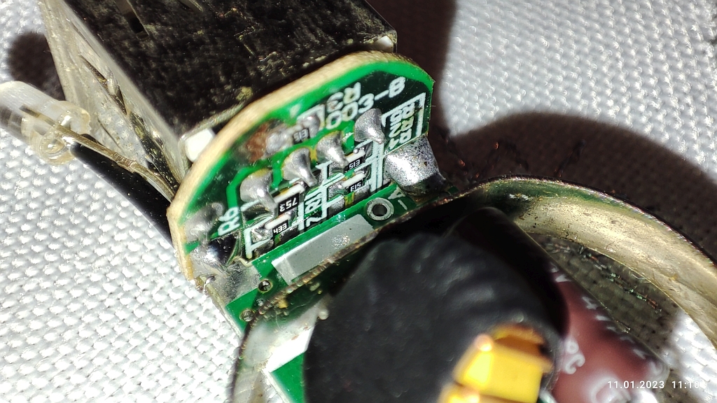

Und hier noch Fotos von der Buchsenplatine, da sind tatsächlich noch
Strommesswiderstände (oder so...) verbaut. Also tatsächlich liefern
beide USB-Buchsen unterschiedliche Ströme. Doch nirgends ein Hinweis,
bitte nur immer eine zu nutzen. Ich hatte immer nur an der 2A-Buchse was
dran.
Gestorben war sehr wahrscheinlich zuerst der Elko (über der Spule, ist
hier schon neu), dieser lag in Fetzen in dem Ding. Daher dann zu hoher
Ripple am Eingang und das IC hat aus Solidarität mit dem Elko gleich
Selbstmord begangen.
