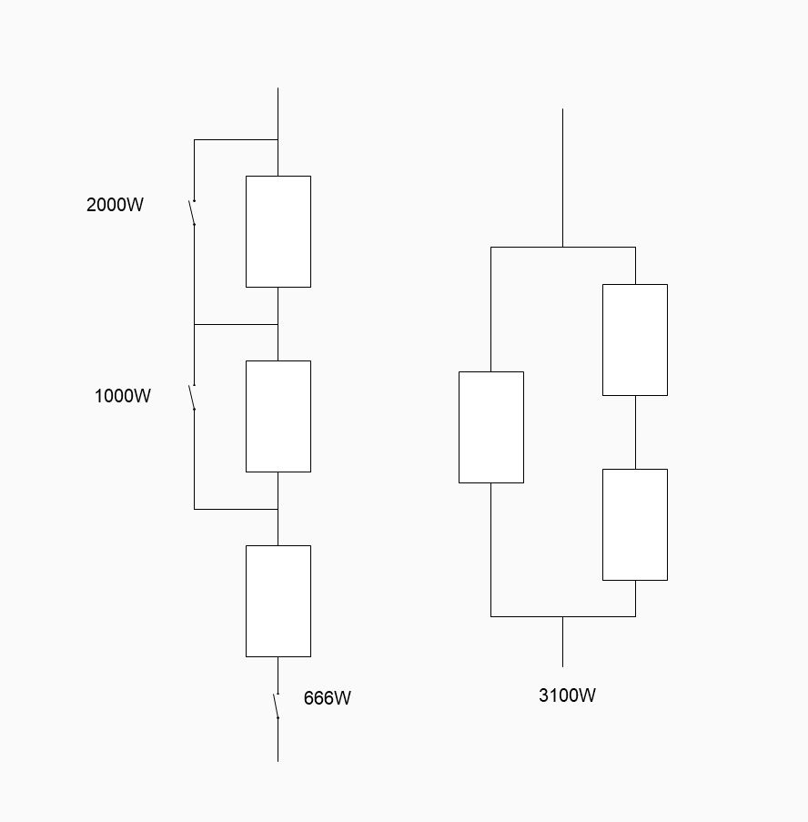

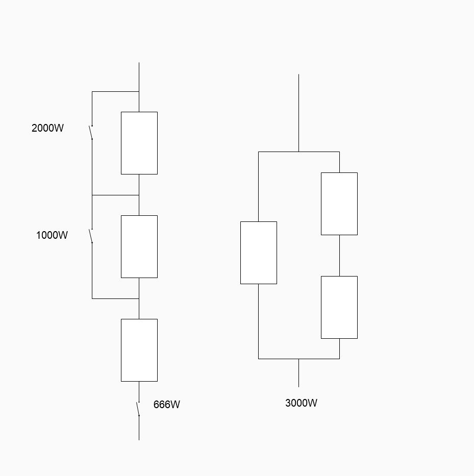

Ich will mit einem Heizstab den Überschuss der PV-Anlage nutzen um
meinen Warmwasser-Boiler zu erhitzen
Es gibt hier im Forum und anderweitig einige Threads dazu, doch alle-die
ich gefunden habe
- gehen von Balkonkraftwerken mit geringer Leistung aus
- oder machen irgendwelche Schaltungen mit 3phasigem Anschluss - ich
will 1phasig bleiben, max 3500W
Vorhanden ist hier aktuell ein Heizstab mit 3 x 2000W
Ich wäre auch bereit den gegen einen mit 3 x 1000W auszutauschen, will
aber keine hunderte € ausgeben - scheint es kaum zu geben - alles unter
3000W ist 1phasig?
Wichtig ist ein 5/4" Anschluss
Ansteuerung würde ich gerne über SSR machen, notfalls auch
konventionelle Relais wenn man unbedingt einen Umschalter benötigt
Anbei eine Skizze
Mit der linken Variante schaffe ich mit 3 SSR 3 Stufen - 666W, 1000W ,
2000W
Ich hätte eigentlich noch gerne was im Bereich von ca. 3000W - so wie
links im Bild
Ich will da aber jetzt nicht den Mega-Relais- und Kabelverhau
Kennt jemand eine trickreiche Schaltung so was möglichst einfach hin zu
bekommen?
sorry, kann das erste Bild nicht mehr löschen?

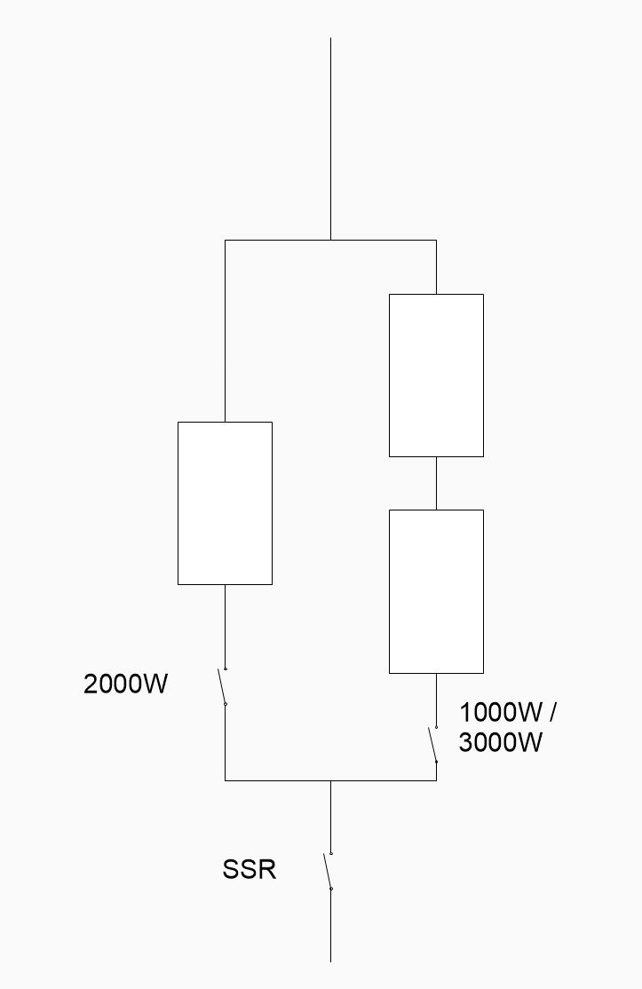

Danke für die vielen Antworten - denke es wird auf die Schaltung wie im
Bild raus laufen
Ich will das Ganze mit eh schon herumliegenden Teilen machen
Das SSR will ich haben um im Nulldurchgang zu schalten
Bei Laständerung auch gerne erst mal über SSR aus, die beiden Relais
passend umgeschaltet, SSR wieder an
Ich habe folgendes Relais hier rum liegen:
https://www.voelkner.de/products/154742/Crydom-Halbleiterrelais-CKRD2420-20A-Schaltspannung-max.-280-V-AC-Nullspannungsschaltend-1St..html?
Weiter oben wurde ja der Vorschlag gemacht zur weiteren
Leistungsreduzierung eine Diode einzusetzen
Wenn ich so ein SSR jetzt mit PWM ansteuere - 100 Hz - 50% - das müsste
doch genau passen um jede 2. Halbwelle durchzulassen, auch 500W zu
haben?
So wie ich es verstehe schaltet dieses SSR - sofern während dem
Nulldurchgang der Eingang aktiv ist - für genau eine Halbwelle an?

Was meinst du den wofür das R bei SSR am Ende steht? Vllt. für Relais?
Also solche Vorstellungen .. u. dann noch sowas > YYY
Heinz R. schrieb:
> wer redet von 3000W per Halbwelle?
Michael B. schrieb:
> Hier gibt es immer Trolle mit den blödesten Vorschlägen, die feixen wenn
> jemand auf ihren Unsinn reinfällt.
Heinz R. schrieb:
> so Unsinnig finde ich das jetzt zugegeben gar nicht
> klar, es wiederspricht der TAB, aber früher gab es auch Zwischenstecker
> für Bohrmaschinen usw mit einer Diode drin?
Vllt. mal mit klarem Kopf schreiben, oder sich klar werden was man
schreibt?
von Heinz R. (heijz)
unglaublich...
> schreibt?
noch unglaublicher....
