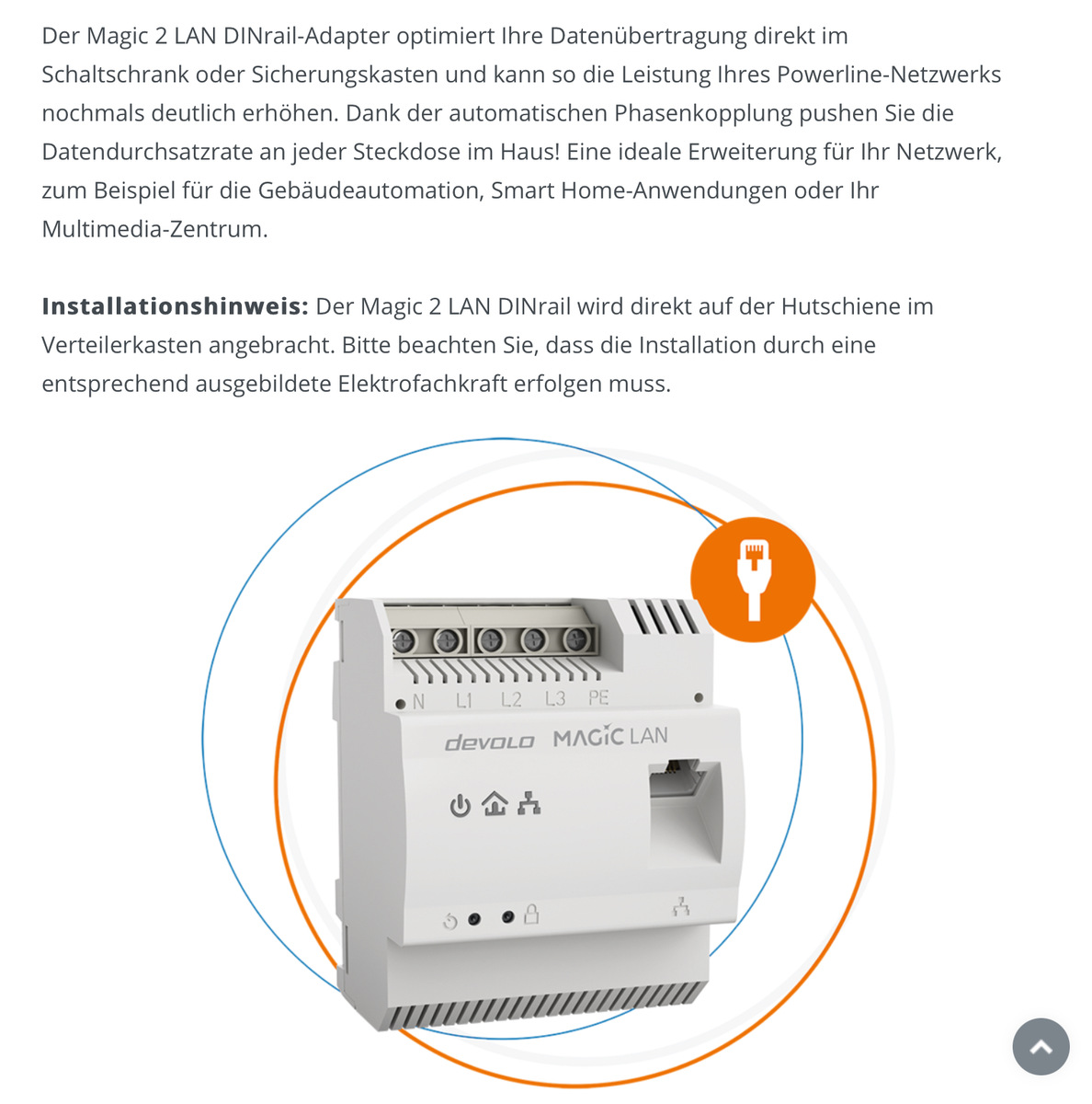

von Thomas R. (thomasr)
Karsten Schulz schrieb:
> Verstehe, bei hoher Datenrate wird die Kabeldämpfung sehr hoch,
> wir reden auch über die drei Phasen des 380V Drehstromnetzes. Das es bei
> 220V
> bereits fertige Lösungen gibt war bekannt. Könnte man ein 27Mhz oder
> 45Mhz
> Signal einer Fernsteuerung überlagern , um zumindest sicher ein PWM
> (8Bit) Signal zu senden ? Oder gibt es für die 3 Adrige 110V
> Drehstromleitung auch ein DSL via Powerline ?
> Danke für die ganzen Hinweise
>   K. aus Berlin
Das hört sich nach einem Einsatzgebiet für Tonfrequenzmodulation an. Das
geht über viele Kilometer und sogar im Mittelspannungsnetz. Nur wirst du
dafür keine Geräte erwerben können.
Warum willst denn kein Powerline nehmen?
Die Lösungen basierend auf HomePlug AV2 funktionieren für ganze Gebäude
siehe Beispiel von Devolo.

von kenny (Gast)
Das ist kein Homplug AV2 Gerät, sondern ein g.hn basiertes Gerät.
kenny schrieb:
Jo, stimmt. Sollte für den Anwender egal sein?
Oder gleich so etwas. Ist zwar recht lahm dafür aber mit extrem hoher
Reichweite bis 1,7km. Bei devolo derzeit nicht verfügbar aber vermutlich
von anderen Anbietern?
