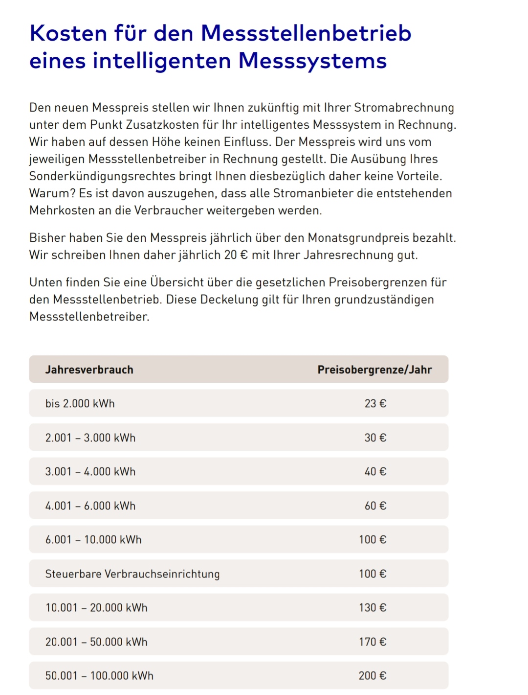

von Armin X. (werweiswas)
Jörg S. schrieb:
> Der smart Meter wurde gesetzlich auf den gleichen Preis wie der digitale
> gedeckelt.
Mein smarter Zähler, den ich bekommen werde wird wohl zunächst 23€ pro
Jahr kosten da die Grundgebühr sich am Verbrauch orientiert.
Anbei ein Screenshot der Ankündigung.

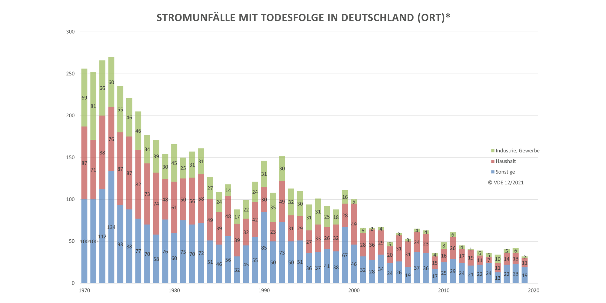

von felix (Gast)
Roland E. schrieb:
> Aber genausowenig wie die Naturgesetze sich in den
> letzten 150 Jahren geändert haben, hat sie die Gefährlichkeit von Strom
> erhöht. Daher kann man die Überarbeitungen der letzten, mindestens 50
> Jahren, getrost als 'Kasse machen' einordnen.
Die Stromunfälle haben sich aber in den letzten 50 Jahren stark
verringert obwohl die Anzahl der Elektrogeräte zugenommen hat.
