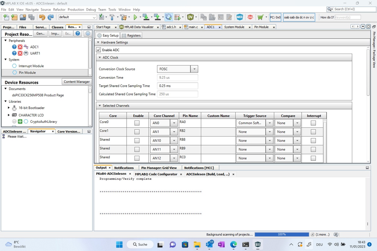

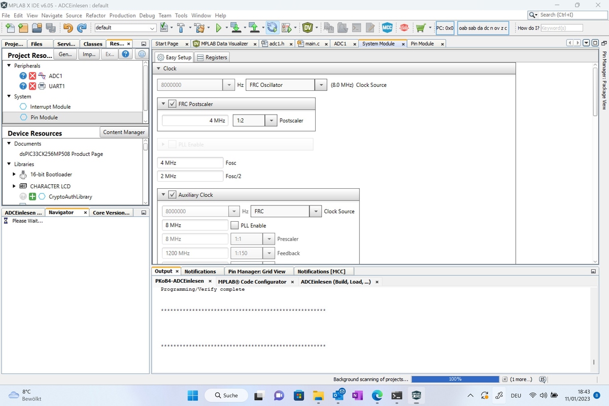

Ich habe mit dem ADC angefangen. Benutze den Code Generator von MpLab.

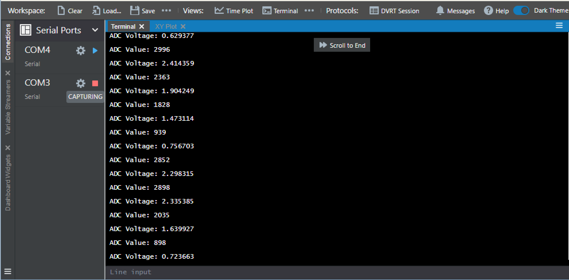

Soweit funktioniert auch das einlesen der Spannung. Wenn es eine DC
Spannung ist zeigt der mir auch immer den Wert ohne groß abzuweichen.
Beim AC Sinus mit 50 HZ klappt das einlesen auch. Allerdings springt er
gerne. Ich vermute es liegt am Rauschen.
Die Kenndaten der ADC Einstellung:
Conversation Clock Source : FOSC
Conversation Time : 9.25 uS
Traget Share Core Sampling Time : 0.25 ms
Meint ihr die Sprünge aus dem Bild sind nomral?

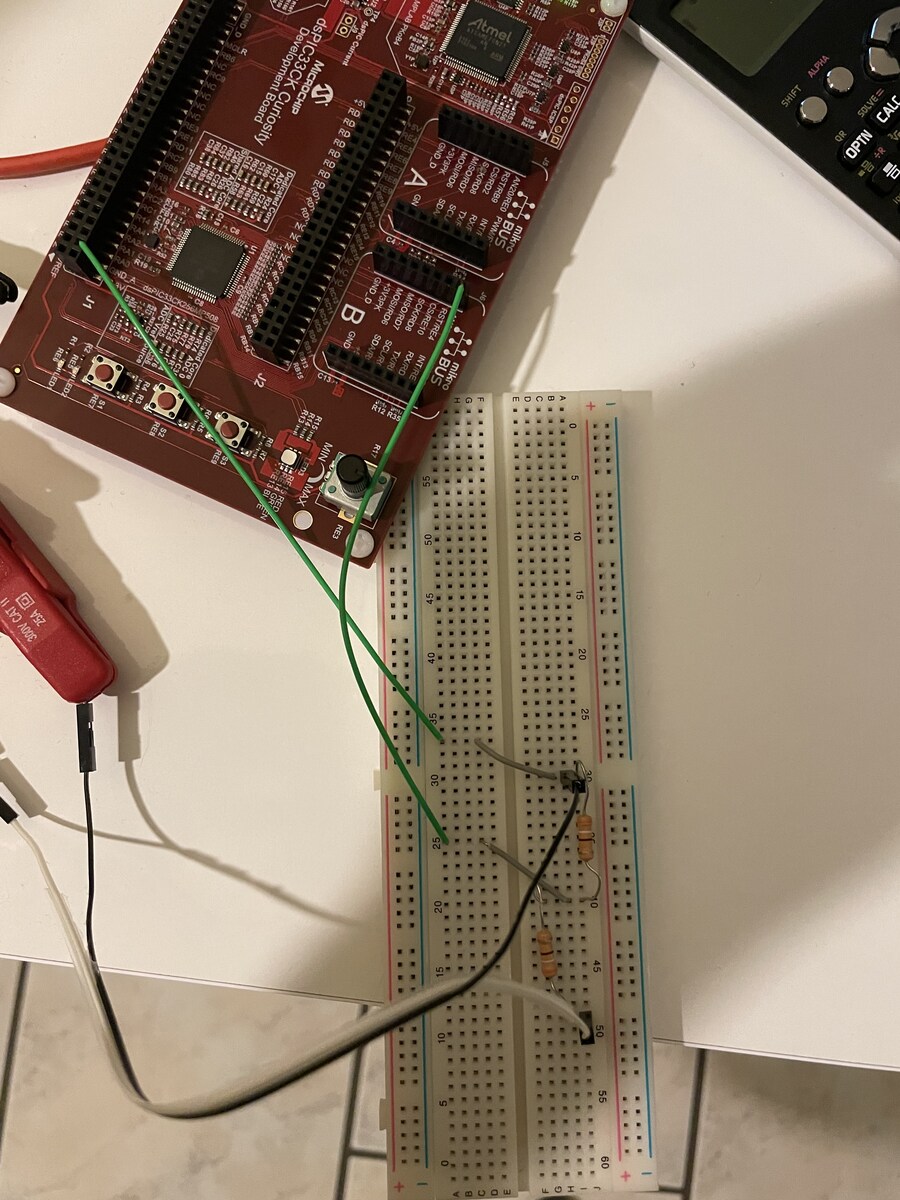

von K. (yberion45)
Hey
Der Schaltplan sieht so aus dass ich ein Spannungsteiler habe mehr nicht
und am Wiederstand die Spannung zum AN Pin und GND führe.
Der Funktionsgenerator ist auf 50 Hz Sinus mit offset eingestellt.
Zwei Wiederstände mit 380 Ohm
Sinus Ueff = 2.4 V
DC OFFSet = 5.3 V
AM Spannungsteiler wird:
Ueff = 677 mV abgegriffen mit offset =1.48 V
BIm Bild ist schaltplan hinzugefügt

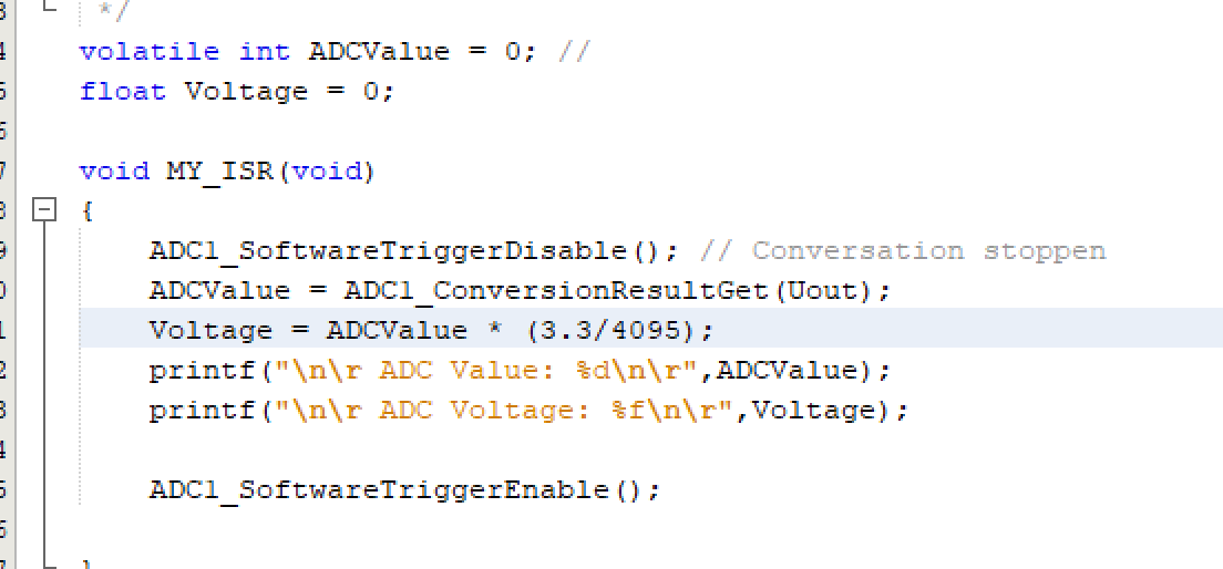

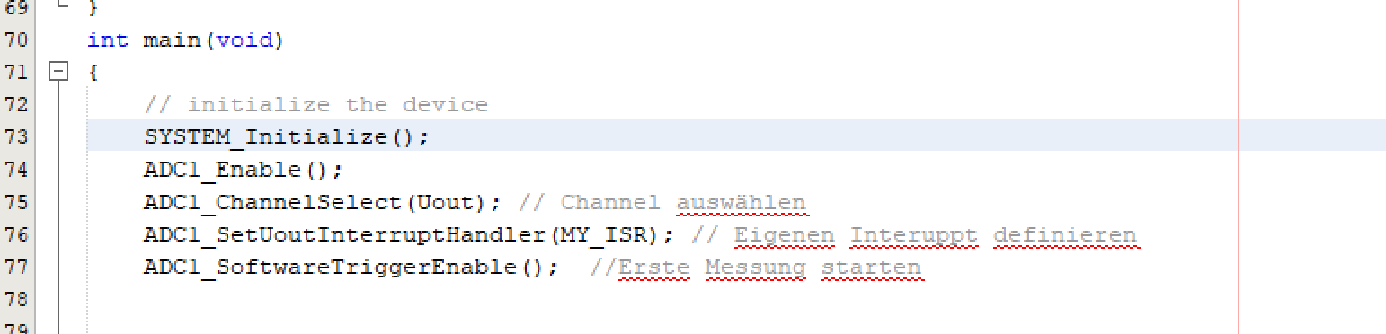

Die Bilder zum Programm sind doch hinzugefügt. Mehr Code habe ich
aktuell nicht.....

Code:
#include "mcc_generated_files/system.h"
#include "mcc_generated_files/mcc.h"
                         Main application
volatile int ADCValue = 0; //
float Voltage = 0;
void MY_ISR(void)
    //ADC1_SoftwareTriggerDisable(); // Conversation stoppen
    ADCValue = ADC1_ConversionResultGet(Uout);
    Voltage = ADCValue * (3.3/4095);
    printf("\n\r ADC Value: %d\n\r",ADCValue);
    printf("\n\r ADC Voltage: %f\n\r",Voltage);
    ADC1_SoftwareTriggerEnable();
int main(void)
22
23
    // initialize the device
24
    SYSTEM_Initialize();
25
    ADC1_Enable();
26
    ADC1_ChannelSelect(Uout); // Channel auswählen
27
    ADC1_SetUoutInterruptHandler(MY_ISR); // Eigenen Interuppt definieren
28
    ADC1_SoftwareTriggerEnable();  //Erste Messung starten
29

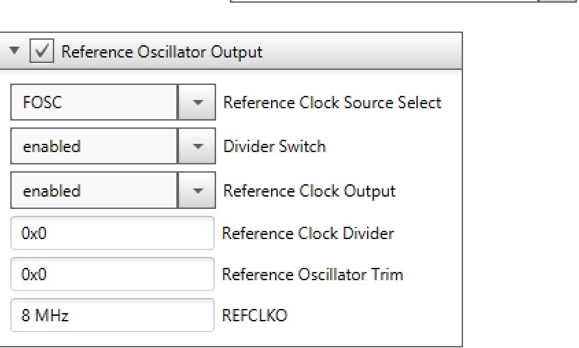

Wo in deinem Programm stellst du das denn ein?
von K. (yberion45)
Im Code Generator
Hänge die Bilder an vom Setup
und der Code Generator erstellt dann mit den Einstellungen ein fertigen
Code, wo ich nur noch über Funktion den ADC steuern kann

von K. (yberion45)
Mir fällt auf, dass er diese massiven Sprünge wie von ADC Value 480 auf
1802 selten macht. Bin noch beim überprüfen der Register sieht soweit
gut aus.

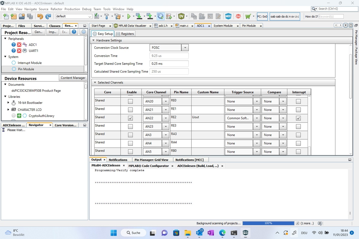

Bin mir beim Register ADCON3 unsicher ob beim CNVCHSEL nicht der An
ausgewählt werdne muss, den ich benutze. Grad ist er auf AN0 gesetzt ich
nutze An22
Die Erklärung:
CNVCHSEL [5:0]: Channel Number Selection for Software Individual Channel
Conversion Trigger bits
These bits define a channel to be converted when the CNVRTCH bit is set
Die Clock seeting benutzte ich Divider 1 das heißt die Clock läuft mit
4MHZ
von K. (yberion45)
Die Register passen soweit. Hab einzig mal Oversampling von 4 auf 16
gesetellt.
Dann gehe ich mal davon aus, dass es am rauschen des Frequenzgenerator
liegt, denn bei DC passt alles.
Hab auch kein RC Filter und Kondensator zur Messung, dass Spielt
bestimmt auch eine Rolle, sofern im Code keine Fehler vorhanden sind.
Wie ich sehe springt er  von der MAX Amplitude direkt auf den Min Wert,
steigt dann wieder auf den MAX Wert und springt dann auf Min Wert.
Eventuell hilft diese Fehlerbeschreibung
von uwe (Gast)
Dann leg doch mal auf AN22 einen definierten Pegel und falls dieser
nicht gemessen wird dann leg diesen definierten Pegel auf AN0.
Sollte mit dem Funktionsgenerator möglich sein auch eine Gleichspannung
zu erzeugen... im schlimmsten Fall nimm ein Rechteck mit 0,1Hz.
von K. (yberion45)
Hab ein DC mit 1 V angelegt am AN22, dort zeigt er exakt auch 1 V an,
der letzte Bit schwankt manchmal um 1 Bit.
Reicht das als definierter Pegel oder soll ich noch ein Rechteck
anlegen?
Lg

Hier die Funktion für den ADC
void ADC1_Core0PowerEnable ( )
    ADCON5Lbits.C0PWR = 1;
    while(ADCON5Lbits.C0RDY == 0);
    ADCON3Hbits.C0EN = 1;
void ADC1_Core1PowerEnable ( )
    ADCON5Lbits.C1PWR = 1;
    while(ADCON5Lbits.C1RDY == 0);
    ADCON3Hbits.C1EN = 1;
void ADC1_SharedCorePowerEnable ( )
    ADCON5Lbits.SHRPWR = 1;
    while(ADCON5Lbits.SHRRDY == 0);
    ADCON3Hbits.SHREN = 1;
22

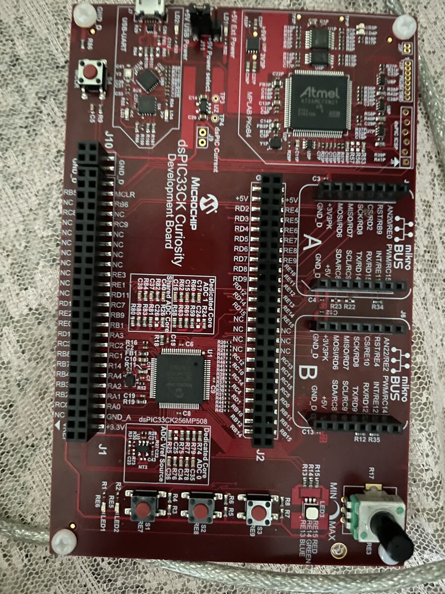

Im Anhang ist mein eigenes Development Bord abgebildet es enthält den
selben Chip wie in der Uni verwerndet
von Teo D. (teoderix)
Solange ein Steckbrett involviert ist, ja. Sowas taugt gern auch als
Seismometer.... ;)

von Thomas Z. (usbman)
printf im ADC Interrupt.
Mehr gibt es nicht zu sagen oder?
von K. (yberion45)
Es wäre super wenn das erklärst?
Auch mit printf außerhalb des Interrupt bleibt es gleich. Die Spannung
springt...
Wie lange braucht printf um die Werte auszugeben. Ist die Zeit > als die
ADC repeat time gehen Werte verloren.
Schreib einfach mal den Speicher mit deinen ADC Werten voll und gib die
Daten danach aus. Du kannst auch mal einen Pin vor und hinter den
printfs togglen und mit dem Oszi die Ausgabezeit Zeit messen.
von K. (yberion45)
danke werde ich versuchen!
Hab leider kein Oszi bis Montag, da Uni mir die nicht ausleihen will ^^
zu teuer. Hab nur Fluke Messgerät hier.
Danke für die Erklärung
von K. (yberion45)
dank dir da lag genau der Fehler!
Hab jetzt ein Ringbuffer geschrieben den ich Fülle und wieder auslese
und siehe da die Sprünge sind weg.
Vielen Dank!
LG
