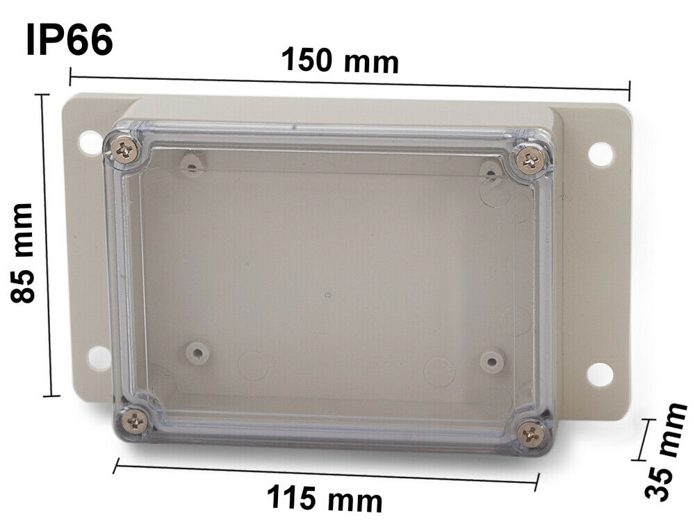

Ich suche einen "Kapillarlack" zur Gehäuseabdichtung.
Ich habe ein zweiteiliges Kunststoffgehäuse, Unterteil Weiß, Oberteil durchsichtig. Das Oberteil hat eine Überlappende Lippe von ca 5mm und ist auf das Unterteil aufgeschraubt. Es gibt eine Nut, in die eine Art Moosgummi Schnur zur Abdichtung eingelegt ist Das Kunststoffgehäuse ist am Boden aufgefräst und auf einen Aluminium-Kühlkörper aufgeschraubt und mit Silikon abgedichtet. Trotzdem säuft das Gehäuse regelmäßig ab. Vor Allem bei Sturmregen.
Anbei ein Bild des Gehäuses. Bildquelle: eBay Shop, der das Gehäuse verkauft. https://www.ebay.de/itm/312566082994
Grüße
Druckausgleichsventil mit Klimamembran einschrauben. Der kalte Schlagregen kühlt die Luft im Gehäuse aus, die schlürft sich durch die eigentlich dichten Kanten durch den dann innen entstehenden Unterdruck das Wasser rein.
An dünnen Silikonvergussmassen hatten sie früher bei z.B. Conr*d TSE-. Auch Wacker Chemie hat da was. Aber diese dünnen RTV Silikone kosten meist richtig Geld für kleinste Tuben..
Das Problem hatten wir bei RFID Lesern, die im freien montiert werden. Die Teile hatten relativ viel Luftvolumen im Gehäuse. Die Abhilfe ist das, was "Kameramann" schrieb. Druckausgleichsventil. Danach gab es nie wieder Probleme mit Wassereinbruch.
