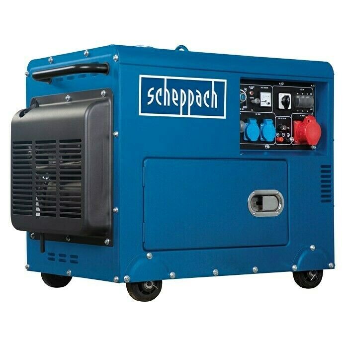

von Uwe (uwe_bj_88)
Anschlüsse 1x 400V (7,6A) / 2x 230V (13A) / 1x 12V DC (8,3A)
Dauerleistung 3000 W bei 230V | 4200 W bei 400V
Ich versteh das nicht ganz.
Ist das einfach ein 3-phasen dings oder sind da 220V und 400V
wicklungen, oder eine 400V wicklung mit 240V anzapfung?
Wie kann ich sowas nachmessen?
Kann ich den auf 240V 4200W umbauen?
Btw das steht "silent" drauf aber drin ist "ultranoisy".
von Ingo Less (Gast)
Es wird eine 3-phasige Maschine sein mit eben 2x 1-phasig und 1x
3-phasig rausgeführt.
Unwahrscheinlich

von Udo (Gast)
Oftmals haben diese Generatoren eine Verstärkte Wicklung für die 230V.
Die beiden anderen Außenleiter sind schwächer ausgelegt.
Gruß Udo

von Chris (Gast)
Neene, da ist ein Schalter drauf, oben rechts neben den
Überlastsicherungen für Drehstrom.
Da kann man wählen zwischen 230/OFF/400 Volt. Zudem ist da ein AVR
verbaut.
20% Schieflast ist maximal erlaubt.

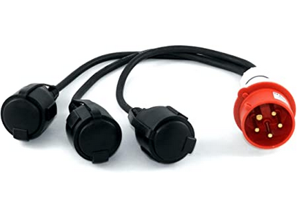

von Uwe (uwe_bj_88)
Dante schrieb:
> Feuer frei!
Der 400V stecker ist bestellt. 5.95 beim hornbach.
Dazu noch 42 mal 240V stecker für 1.05 das teil.
Weil ab 50.- ist das portofrei und solche braucht man immer.
Andere onlinehändler wollen 9.95 für EIN solches teil.
Wie sieht wohl das schaltbild der konstruktion aus?

von Thomas R. (thomasr)
Die Frage ist doch auf welche Phase er regelt? Es soll Moppel geben, die
zwar zwei oder drei Phasen herausgeführt als 230Volt anbieten, jedoch
nur auf einer Phase die Regelung betreiben. Das kann bei stark
ungleichen Lasten zu einer Spannungserhöhung auf der jeweils niedrig
belasteten Phase führen und die dort angeschlossenen Geräte killen.
Bei diesem Gerät VERMUTE ich, daß er auf der dritten, nicht
herausgeführten Phase regelt und damit im Durchschnitt besser (über die
verbundenen Wicklungen im Generator)
Und AVR heißt hier nur werbewirksam: "Automatic Voltage Regulation". Das
ist ja wohl selbstverständlich oder möchte der Nutzer gern händisch die
Spannung nachregeln??
