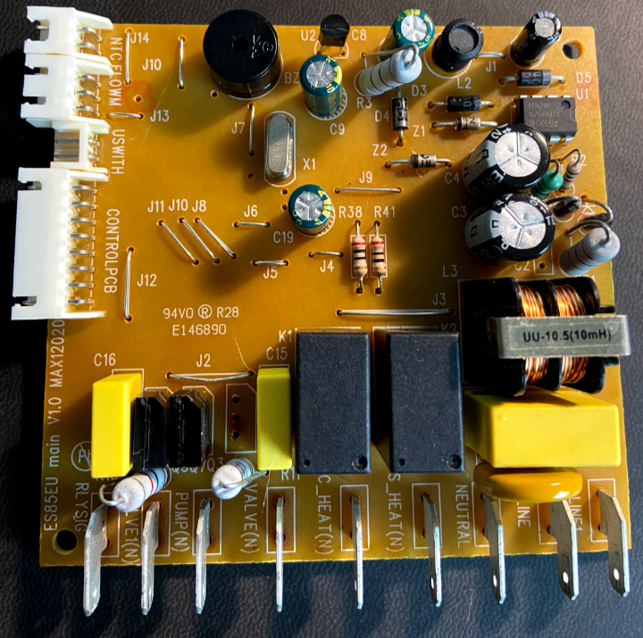

Hallo Zusammen,
ich bin inzwischen 27 Jahre alt und bereits länger Mitleser im Forum und habe bis jetzt immer zu allen Problemen eine Lösung gefunden, u.a. Teufel Soundbar, diverse Monitore oder auch eine Grundfoss Alpha Heizungspumpe. Alle Geräte funktionieren auch wieder einwandfrei.
Ich habe auch schon diverse Funktionen mittels Raspbery-Pi und diversen Komponenten selbst automatisiert. Soweit zu meiner Person, jetzt zu meinem Problem: Ich habe eine Siebträgermaschine GRAEF ES85 (EU-Version). Das Gerät lässt sich noch einschalten und heizt auch auf etc. Sobald das Gerät Strom bekommt, werden die Magnetventile Valve + Valv1 angesteuert und beginnen zu Rattern (Zieht an, fällt ab und wieder von Vorne).
Es hört sich für mich danach an, als ob die Spannungsversorgung nicht mehr ausreicht. Ich habe bereits alle Kondensatoren und Dioden durchgemessen, da sieht alles gut aus. Wäre nach knapp 2,5 Jahren auch typischerweise etwas früh für einen Defekt. Ich habe die Triacs "Z0409NF" im Verdacht, da die Lötstellen etwas verfärbt sind. Alternativ eines der Relais.
Der Fehler bzw. das Geräusch tritt nur auf, solange die Ventile angeschlossen sind. Sobald die Ventile abgesteckt sind, ist Ruhe. Die Ventile selbst habe ich bereits gegen andere ersetzt da die alten trotz regelmäßigem entkalen sehr verkalkt waren (Damit würde ich mir auch das Ableben der Z0409NF erklären.) Mein Plan wäre jetzt folgender:
  1. Z0409NF der Pumpe auf die Ansteuerung eines Ventils umlöten und bei der Gelegenheit gleich prüfen.
  2. Relais unter die Lupe nehmen.
Bevor ich ewig weiter suche, vorweg meine Frage an euch, hatte jemand schon mal ein ähnliches Problem?
Danke & Viele Grüße
Christian
ps: Ja ich bin mir bewusst, das Netzspannung nicht ungefährlich ist und bei leichtsinniger oder unsachgemäßer Anwendung gefährliche Situationen entstehen können

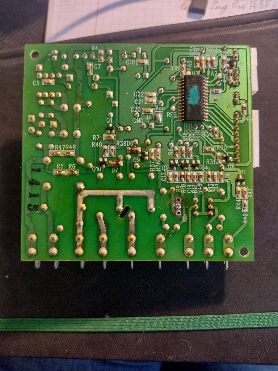

Servus, erstmal danke für deine Antwort. Jap ist ein Viper 1.2 Die Versorgungsspannung der Magnetventile beträgt 230V. Über das Reali wird die Spannung auf die Magnetventile geschalten. Die Verfärbungen waren schon beovr ich entlötet habe. Inzwischen habe ich an der Leiterbahn blankes Kupfer entdeckt, da wurde anscheinend etwas unsauber gearbeitet bzw. das Flussmittel hat seinen Teil dazu beigetragen. Die Anschlüsse gehen Richtung COntrolPanel. Dort liegt der Fehler augenscheinlich nicht, da selbst wenn ich alles abstecke das Fehlerbild unverändert bleibt.

Hallo Thomas, das werde ich aufjedenfall noch machen. Ich habe "nur" die Kapazität gemessen. Ich habe mir für einen kleinen Betrag eine "neue" Platine gekauft, jetzt habe ich eine Möglichkeit die Werte direkt zu vergleichen. bzw. die benötigten Bauteile als Ersatz.
