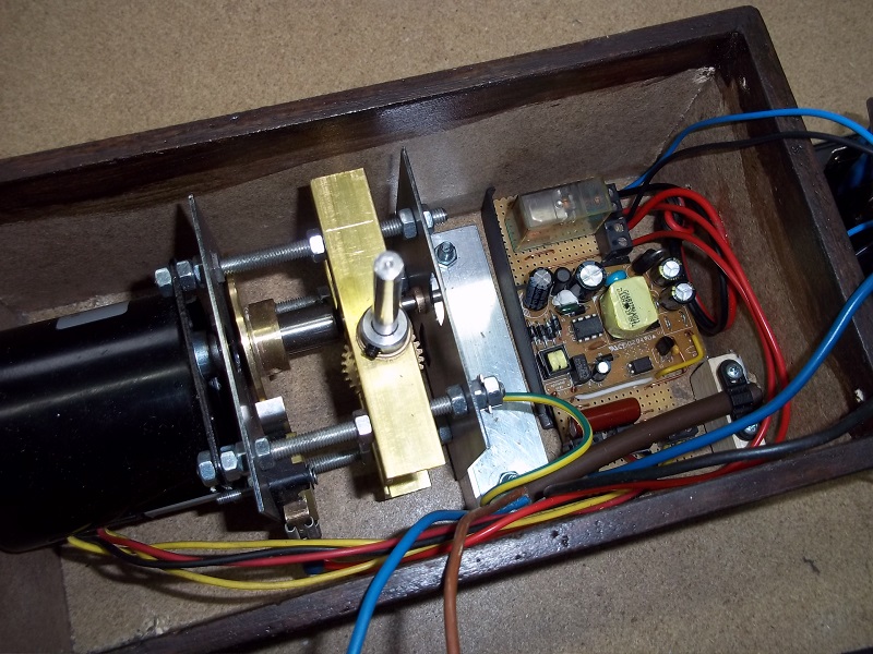

von Bernd F. (metallfunk)
Hmm, könnte das an den 50 Hertz liegen?
Als ich für meinen "ewigen" Kalender einen Antrieb gesucht habe,
gab es diese günstigen Motoren natürlich auch als Option.
Natürlich läuft ein Synchronmotor mit 60 Hertz schneller.
Die Angaben der Chinesen waren irgendwie windig. Deshalb habe
ich mir einen eigenen Antrieb gebaut.
Ein Getriebemotor macht 1 U/Impuls. Steuerscheibe mit Endschalter.
Das wird vom Minutenkontakt eines Schiffschronometer ausgelöst.
Dann noch ein Schneckengetriebe 60/1.
Jetzt habe ich meinen Antrieb mit 1U/h, mit einer Genauigkeit
von 0,03 sek/Tag.
> von 0,03 sek/Tag.
> Manchmal muss man halt selber basteln.
Um auf das Problem von Stephan zurückzukommen:
Ein Synchronmotor mit passender Untersetzung ist nicht einfach
zu finden. Evtl. ein Synchronuhrwerk. Die sind halt sehr Antriebs-
schwach.
Anderer Ansatz: Elektronisch die Netzfrequenz zählen und
nach 50 Impulsen einen Kleinmotor starten, mit Steuerscheibe und
Endschalter geht das genauso, wie bei meiner Konstruktion.
Dann noch ein Schneckengetriebe 1/60. Da braucht es eine Zange
um den Drehteller anzuhalten.
Grüße Bernd

Ich finde die Idee mit dem Drehteller gut.
Es geht ja "nur" darum, diesen Teller synchron zum Netz zu drehen.
Wenn der kräftig genug angetrieben wird, dass der "Finger" ihn
nicht anhalten kann, ist es auch kein Fehler.
Grüße Bernd
