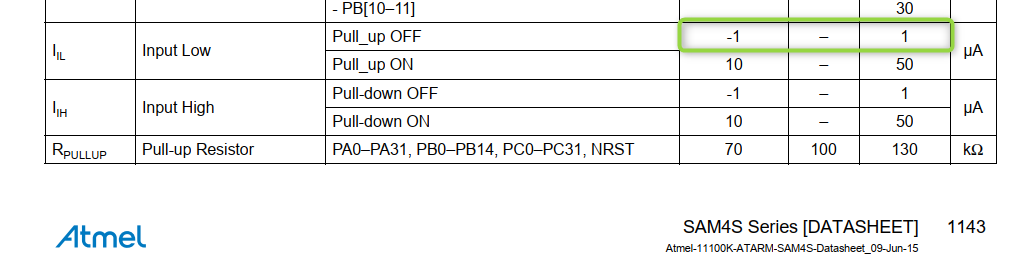

CPP schrieb:
ist das dann der IIL Parameter aus dem Datenblatt? (siehe Bild)
IIL ist der Eingangsleckstrom, wenn der Eingang low ist. IIH ist der Eingangsleckstrom, wenn der Eingang high ist. Da du kein Signal anlegst ist offen, ob IIL oder IIH zählen.
Zu diesen Eingangsleckströmen kann allerdings noch ein zusätzlicher Strom kommen, wenn du den ADC betreibst. Jedesmal, wenn du den Sampling-Kondensator auflädst (oder wenn du den Eingangsmultiplexer umschaltest) fließt ein kleiner Strompuls, um die Kapazität entsprechend umzuladen. Wenn du das regelmäßig machst (ADC in festem Zeitraster startest) summieren sich diese vielen kleinen Umladeströme zu einem Gesamtstrom, der deutlich über dem 1µA von oben liegen kann.
