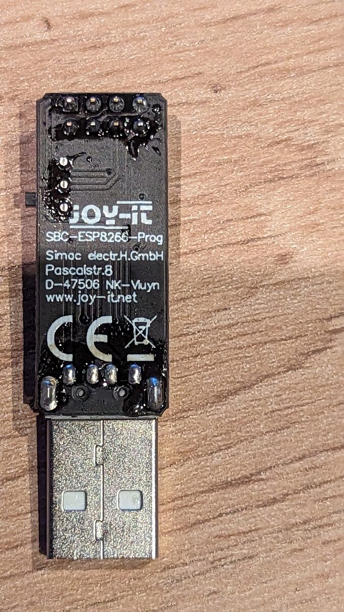

Ich habe hier ein USB-Adapter für ESP8266-01, kann man damit auf dem 01
auch die Firmware ändern (Tasmota etc.) oder benötige ich dazu ein
anderen Adapter?

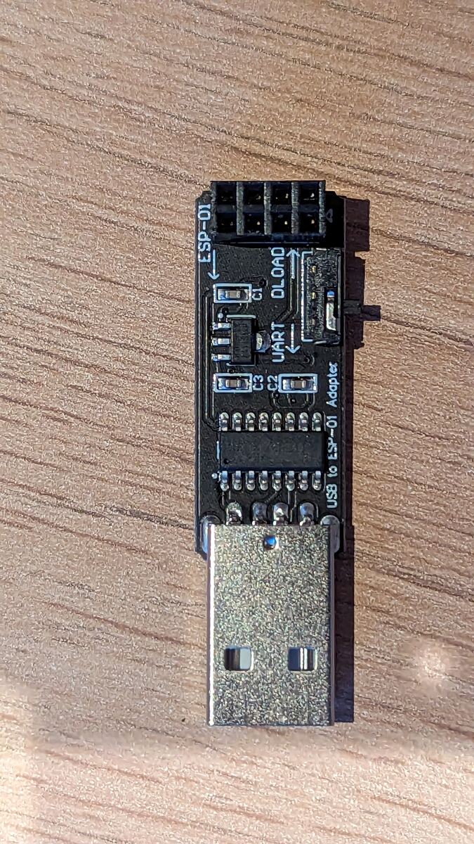

muss ich dazu dem Schalter umlegen ? UART - DLOAD
aktuell ist er bei UART

von Rene (ohleut)
Hab es gefunden !
Neben dem gelben Connector befindet sich ein kleiner Schalter (ebenfalls
auf den Bild zu erkennen). Achten Sie darauf, dass dieser auf Prog
gestellt
ist, wenn Sie Ihren ESP8266 programmieren möchten. Für eine reguläre
Verwendung des Moduls, stellen Sie das Programmiermodul auf UART.
von Stefan F. (Gast)
Du musst den Schalter auf DLOAD stellen und das Ding danach an den USB
Port stecken. Nur so startet der Bootloader des ESP8266.
