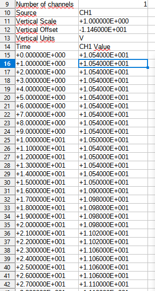

Wenn ich aus dem Oszilloskop "Siglent SDS1104X-E"
- Messdaten exportiere (SAMPLELOG) und
- in das CSV-Format konvertiere,
dann werden die Messwerte in Exponentialdarstellung ausgegeben.
Hat jemand eine Idee, wie diese in Dezimalwerte umgewandelt werden
können?
Auf dieser Seite steht, dass Excel das wohl kann:
 https://www.mikrocontroller.net/articles/Oszilloskop
Excel habe ich aber nicht.
In LibreOffice können Dezimalwerte in Exponentialdarstellung angezeigt
werden. Umgekehrt geht es offenbar nicht.
Gibt es einen Converter, den man mit der csv-Datei füttern kann und der
alle Exponentialwerte erkennt und umwandelt?

von Irgend W. (Firma: egal) (irgendwer)
Werden diese wirklich in der csv-datei schon so ausgegeben oder erst in
LO so angezeigt?
Öffne die CSV-Datei mal mit einem Texteditor wie es darin wirklich
aussieht und poste ein Beispiel daraus. Daraus ergibt sich auch gleich
die Frage nach dem Dezimaltrennzeichen.

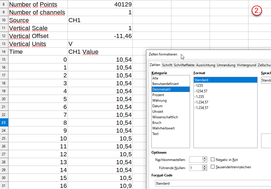

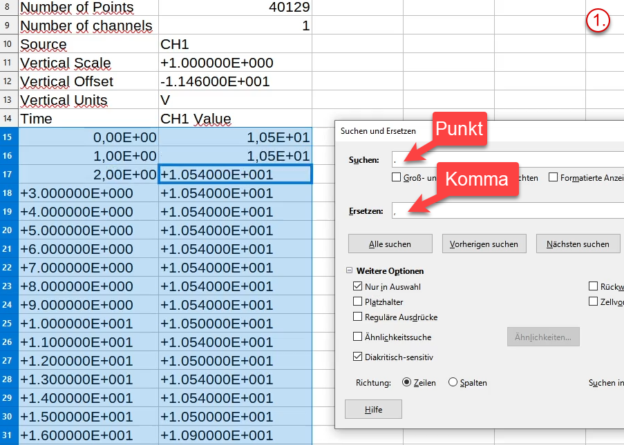

von Andreas S. (andreas_s33)
Vielen Dank für Eure Tipps, Ihr habt mir sehr geholfen!!!
Bitte verzeiht mir, dass ich die Datei nicht mitgeliefert habe.
Die Lösung (mit LibreOffice):
1. Alle Punkte durch Komma ersetzen
2. Zellen als Dezimalzahl formatieren

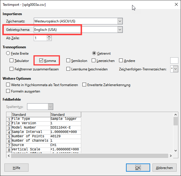

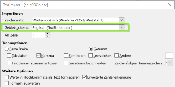

von Wolfgang (Gast)
Den ganzen Zirkus mit der "Punkt-durch-Komma"-Ersetzung kannst du dir
sparen, wenn du im Importdialog als Gebietsschema gleich passend zum
Zahlenformat "Englisch (Großbritanien)" wählst.

von Wolfgang (Gast)
Jester schrieb:
> Das ist Schwachsinn - spätestens dann, wenn nun noch ein Vollpfosten in
> aaa, bbb, usw. 'decimals' reincodiert, ohne den Rest von RFC4180 zu
> beachteten.
Worauf beziehst du dich genau?

von Wolfgang (Gast)
Dirk B. schrieb:
> Beim Import von CSV-Dateien kann man das auch meistens einstellen.
Genau das war die Lösung für das Problem von Andreas:
Einfach das Gebietsschema passend zu den in der Datei verwendeten
Geflogenheiten  des Erstellers wählen.
Ja, das klappt gut.
Danke!
