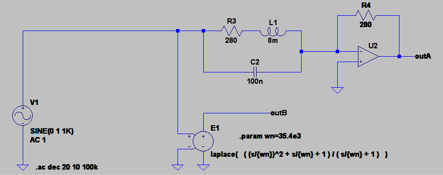

Das Filter ist doch aktiv. In der ersten Variante kommt ein Opamp in der
zweiten ein BJT als verstärkendes Element zum Einsatz, ohne das das
Filter nicht realisierbar wäre. Geht man in der ersten Variante von
einem idealen Opamp aus, erhält man rein rechnerisch auch tatsächlich
die angegebene Übertragungsfunktion.

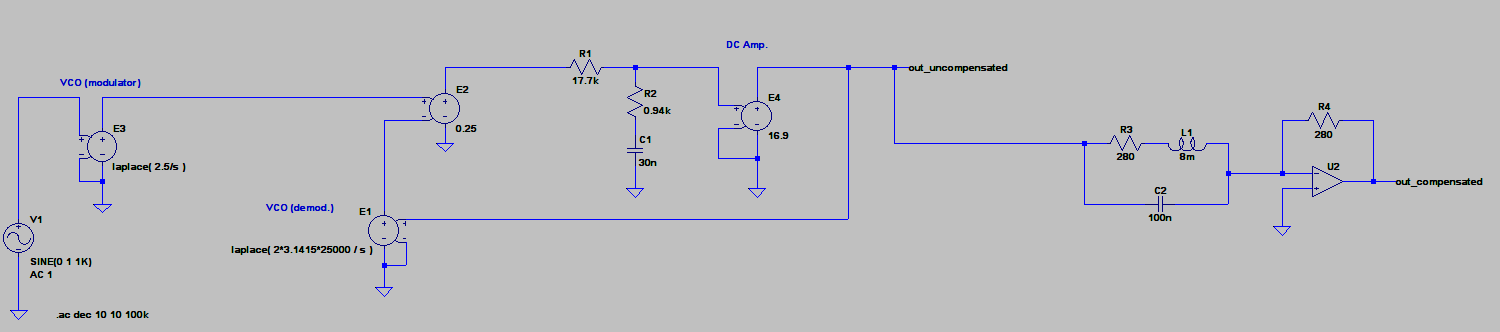

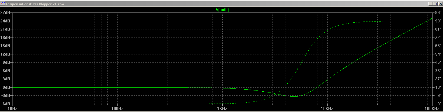

Das habe ich tatsächlich bereits gemacht. Das Bode-Diagramm ist im
angehängten Screenshot (Plot_Filter.png) gezeigt, die Simulation dazu in
Simulation_Filter.png (outA ist von einer Realisierung als Schaltung,
outB rein rechnerisch. Beide Ergebnisse sind praktisch identisch.) Wie
man sieht, handelt es sich um einen Hochpass mit zusätzlicher "Delle".
Lutz V. schrieb:
> Es kommt hier ja scheinbar nicht auf eine klassische Filterung an
> (Tief-, Hoch-, Bandpass etc.), sondern doch wohl auf die Inversion der
> PLL-Übertragungsfunktion.
Genau. Und das tut das Filter auch recht gut. Ich hab mal den
Frequenzgang einer Übertragungsstrecke (FM-Modulator und
FM-PLL-Demodulator) simuliert (stark vereinfacht, Phasenkomparator und
VCO sind nur als gesteuerte Quellen mit entsprechender
Laplace-Transformation modelliert). Wie man sieht
(Plot_FM-Mod-Demod.png), ist der Frequenzgang beinahe flach
("out_compensated"), wohingegen das Signal direkt am PLL-Demodulator
("out_uncompensated") - wie erwartet - einen starken Abfall zeigt mit
zunehmender Frequenz.

Bastler schrieb:
> … Wie
Das sieht man schon bei den beiden Schaltungen des Buchausschnitts. Den
Hochpass bildet der Kondensator und die „Delle“, Dämpfung bei einer
bestimmten Frequenz, entsteht durch den Parallelresonz-Kreis aus
Kondensator und Induktivität, wobei die Dämpfung dann durch den
Serienwiderstand zur Induktivität, der die Güte der Induktivität
absenkt, bestimmt wird.

Lutz V. schrieb:
> Prinzip-Verlauf: Hochpass 2. Ordnung, der in einen Hochpass erster
> Ordnung übergeht (und dann - aus Realisierungsgründen - wieder abfallen
> muss).
Das ist natürlich Unsinn (ich darf das sagen, da es ja um meine
Formulierungen geht).
Richtig ist: Konstanter Wert bei "kleinen" Frequenzen und danach
Hochpass-Verhalten erster Ordnung. Das sieht man ja auch schon dem
RLC-Block an, der bei kleinen Frequenzen primär durch den Widerstand
bestimmt wird.
Die PLL-Phasen-Übertragungsfunktion (Kehrwert der in der Fragestellung
gegebenen Funktion) ist die SUMME (siehe Zähler) von Tiefpass (2.
Grades) und Bandpass. Man kann zeigen, dass das Ergebnis der
Summenbildung UNGEFÄHR einem Tiefpass erster Ordnung ähnelt (also mit
Abfall 20dB/Dek - verursacht durch den Bandpass), allerdings mit einer
gewissen Erhöhung (peaking) im Bereich der Polfrequenz.
Damit würde durch die Inversion eine Funktion entstehen, die - ebenfalls
ungefähr - einem Hochpass (n=1) gleicht für Frequenzen oberhalb der
Polfrequenz. Aus der oben erwähnten Erhöhung wird dann eine kleine
"Delle".
Alles wird sehr schön durch die gezeigten Bode-Diagramme bestätigt.
Zur Realisierung: Eine ungefähre Kompensation der
PLL-Übertragungsfunktion (ohne die "Delle") könnte daher erfolgen durch
eine invertierende OPV-Schaltung mit R2 in der Rückkopplung und (R1||C)
im Vorwärtszweig.
Bei der gezeigten Realisierung mit dem Original-RLC-Block würde es mit
sehr großer Wahrscheinlichkeit dynamische Stabilitätsprobleme
(Oszillation) geben durch die Tiefpassfunktion des (realen) OPV.
In der Simulation wurde ja ein ideales OPV-Modell angesetzt.
Eventuelle Stabilitätsprobleme bei der hier vorgeschlagenen Realisierung
mit (R1||C) können durch einen weiteren Widerstand in Reihe mit C
verhindert werden, der aber dann im "kritischen" Bereich die
Hochpassfunktion stört.
