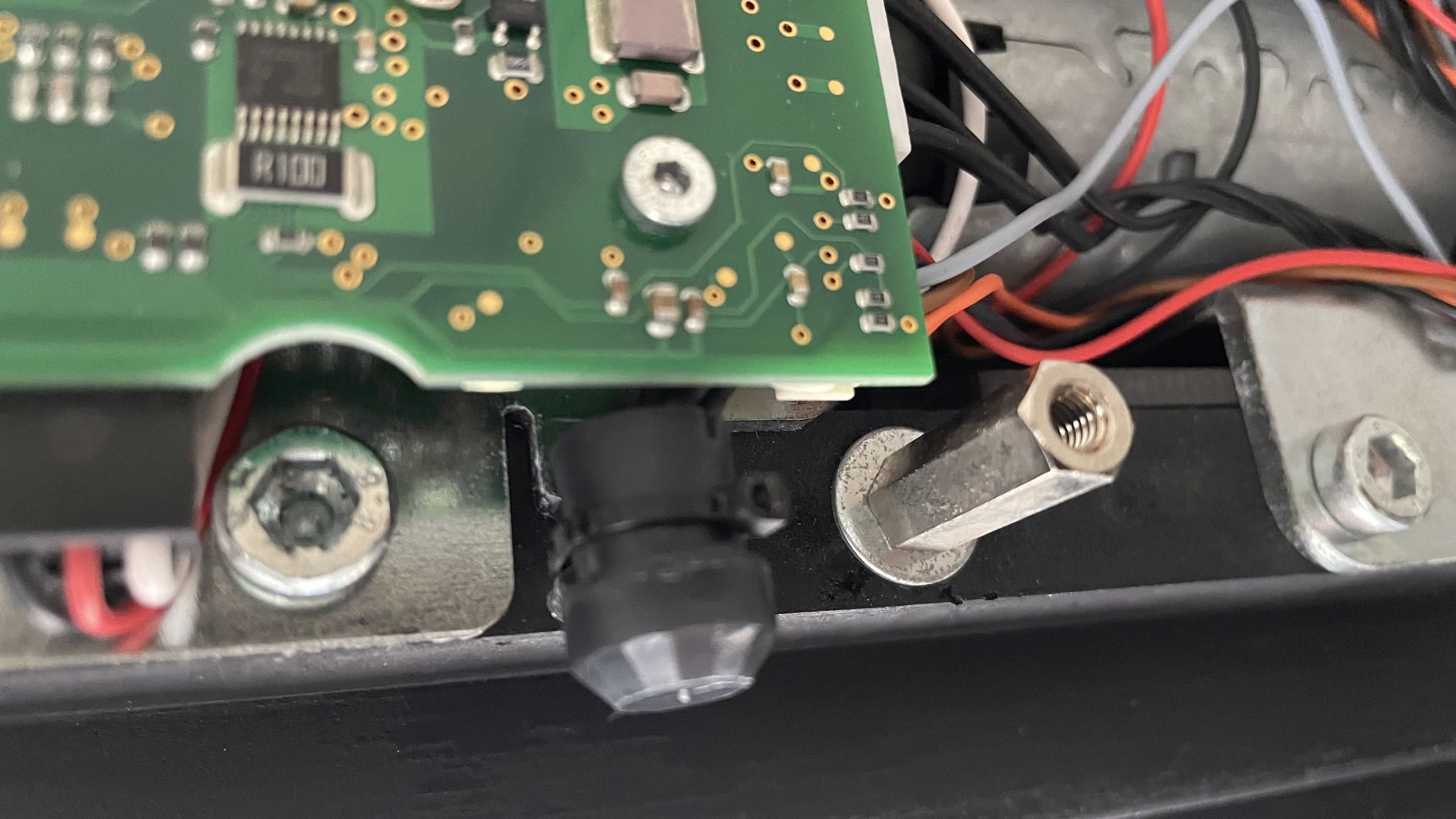

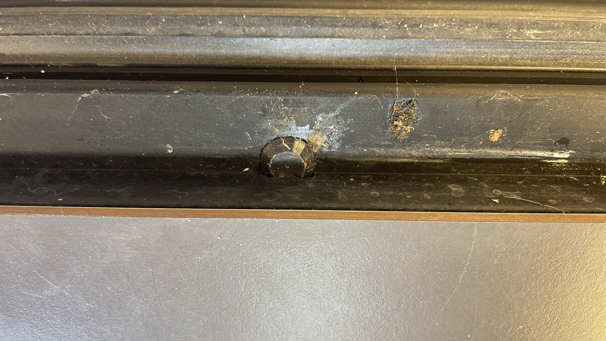

In unserer automatischen Katzenklappe von PetWalk sind unter anderem
zwei Bewegungssensoren eingebaut. Der Außensensor ist im Türblatt
eingeschäumt, nur der Kopf ist im Türspalt erkennbar; das Bild ist bei
geöffneter Tür gemacht. Der innere befindet sich im Tunnel direkt an der
Elektronik. Beide scheinen vom gleichen Typ zu sein.
Der Außensensor war vor einigen Monaten defekt, keinerlei Reaktion mehr.
Die Klappe mußte zum Hersteller geschickt werden um das Türblatt samt
Kabelbaum auszutauschen.
Nun scheint es den Innensensor zu erwischen, die Reichweite nimmt
dramatisch ab und läßt sich auch mit SW Einstellungen (Wertebereich von
0-99) nicht mehr verbessern.
Bei dem Außensensor habe ich das nach 8 Jahren noch auf einen defekten
Kabelbaum geschoben (ständige Drehbewegung) aber jetzt auch der fest
installierte Innensensor?
Das müssen IR Sensoren sein, denn die reagieren ausschließlich auf
"warme Körper".
Leider habe ich nur Bilder in eingebautem Zustand, der Ausbau der
Platine ist recht umständlich (der Tunnel/Außenwand ist 50cm tief).
Soweit ich erinnere haben die Sensoren 3 oder 4 Anschlüsse.
Kennt jemand diesen Typ?

LDR schrieb:
https://de.farnell.com/panasonic-electric-works/amn14111/sensor-pir-kompakt-lang-10m-schwarz/dp/4160319
Der angezogene Typ ist zwar nicht ganz der richtige aber laut Datenblatt
gehört der zu einer Familie und da findet sich auch das genaue Gehäuse
(die gerade Fläche unten am Gehäuse deutet auf einen "slight motion
detection type").
DANKE!!

Ich würde als erste einfache Maßnahme versuchen das Fenster des Sensors
reinigen, da kann sich ja nach 8 Jahren eine Schmutzschicht angesammelt
haben.
Klar kann der Sensor auch gealtert sein, oder einen Defekt haben, aber
den Austausch würde ich erst angehen wenn eine Reinigung nicht geholfen
hat.
von Günni (Gast)
Beim Reinigen den Hinweis im Datenblatt beachten: "5) Do not attempt to
clean the sensor. Cleaning fluid may enter inside the lens area causing
a deterioration in performance." Eventuell ist ja die Verschlechterung
durch Reinigungsversuche erst verursacht worden.
