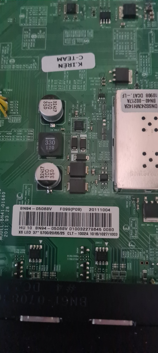

Liebe Forenmitglieder.

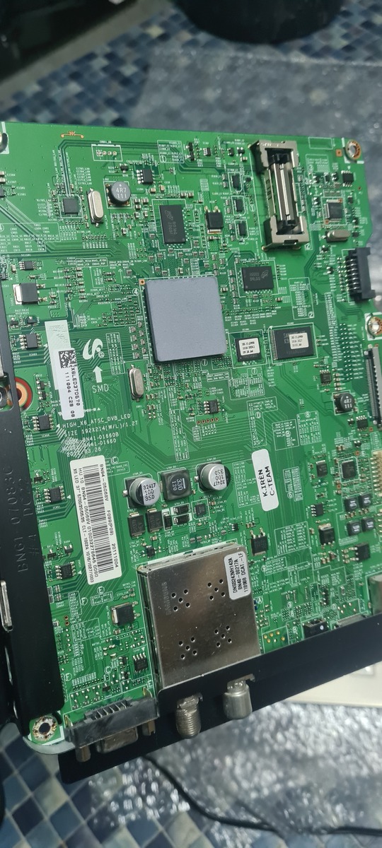

Ich habe keine Ahnung was ich da mache, deshalb bitte ich um Hilfe.
Ich möchte aus einem alten Samsung-TV einen Smart Mirror bauen. Der Fernseher ist ein Samsung UE32D5700 Smart TV. Ich würde gerne die Hauptplatine mit einem Chinamainboard austauschen, um das lästige Smart aus dem TV zu bekommen. War auch zuvor defekt, musste den IC einfrieren, damit die Kiste wieder lief. Fernbedienung geht leider nicht, weil das IR board defekt ist.

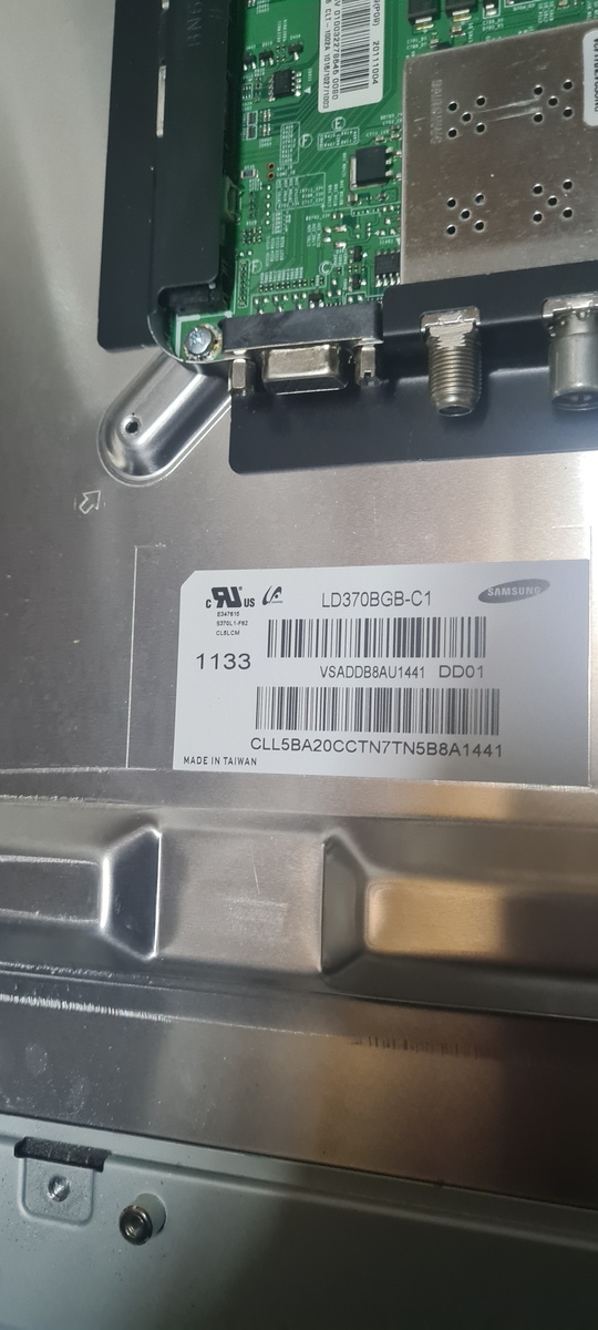

Sofern habe ich Recherche betrieben und mich versucht, in die Materie einzuarbeiten. Ist es richtig, das ich einen 8 Bit LVDS TLL 40 Pin Converter Brauche oder bin ich total auf dem Holzweg. Welche Auflösung wird benötigt, kann ich eventuell eine geringere nehmen?!

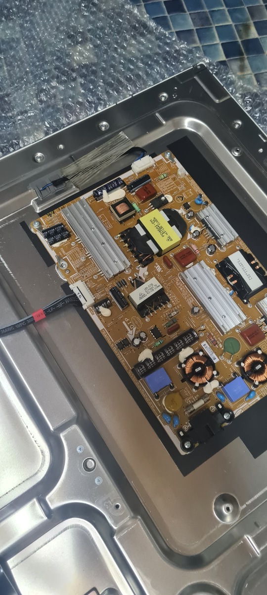

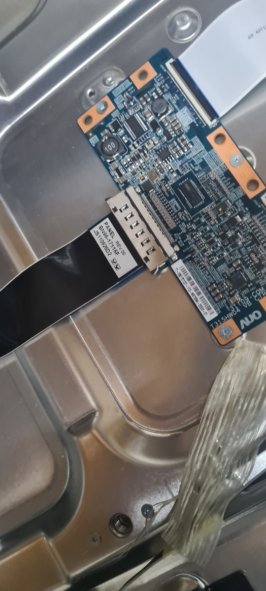

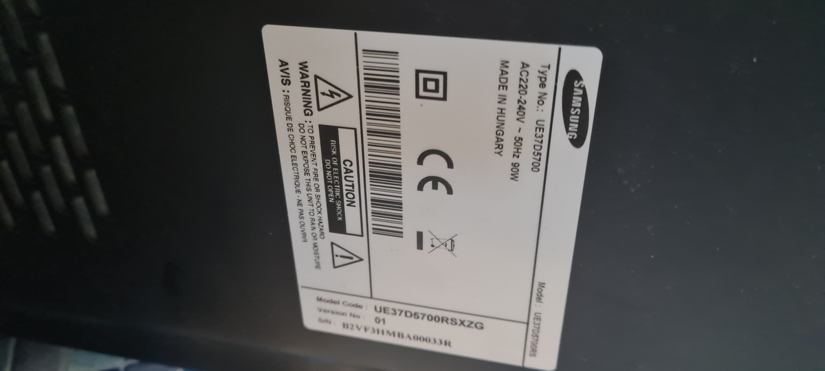

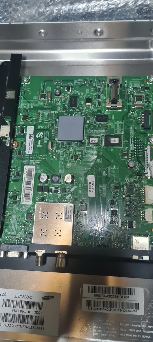

Ich bin echt etwas überfordert. Anbei Lade ich ganz viele Bilder von Bauteilen aus dem Fernseher hoch.
Vielleicht hat jemand eine Idee LG, Konbinator
#7317743
IMHO kannst Du das getrost vergessen. Neben irgendwelchen vielleicht passenden Convertern benötigst Du dann auch Adapter und evtl. auch Programmiergeräte (für den Paneltyp). Auf der Reise bist Du schon beim Neupreis des günstigsten 32“ Monitor angekommen, 160€.
Als erfahrener Profi vlt. grundsätzlich möglich, wenn man es aus der reinen Freude heraus macht und die notwendigen Werkzeuge schon hat oder anfertigen kann. Mit „keine Ahnung“ reicht es nicht, auch nicht mit Hilfe eines Forums.
Was sind das auch für Fotos, immer ein kleiner Ausschnitt der Boards drauf.

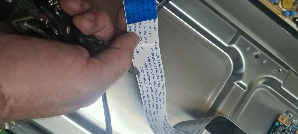

OP #7318760
Danke schon mal für die Antwort.
Wenn es sich also nicht lohnt, nach einem Mainboard zu schauen, vielleicht kann mir dann jemand mit dem IR Sensor helfen.
Der hier ist das Bauteil: BN96 16729H IR
Kann ich einfach das Kabel das von der IR Platine nehmen und da ein IR Sensor anlöten oder übernimmt die Platine irgendeine Art Datenverarbeitung?
Wenn ich mir Schalter von älteren Modellen anschaue (BN41-02149A), finde ich folgende Kabelbelegung:
  1. IR
  2. GND
  3. VCC
  4. SCL
  5. SDA
  6. KEY1
  7. KEY2
  8. LED
  9. IR_GND
Mein Kabel hat nur 8 Adern, aber ich denke mal das IR_GND und GND zusammengeführt wurden.
Kann ich jetzt also theoretisch einfach mal eine LED und einen IR Sensor an die Adern anschließen? ( LED = 2. / 5. ) ( IR = 1. / 3. / 2.)

OP #7320875
Vlokan schrieb:
"FUNCTION Board (BN96-16729*)"
Zitate von Seite 150 FUNCTION (CN1201)[hier scheinbar die Belegung]"
Vielen dank für das Servmanual Volkan, sehr Informativ.
FUNCTION (CN1201) 1 IR 2 GND 3 3.3V 4 MSCL 5 MSDA 6 FUNC_INTR 7 LED_STB 8 NC
Scheinbar hat den IR sensor an (1.IR / 2.GND / 3. VCC) Löten schon gereicht. Jetzt müsste ich nur wissen wie ich den Powerbutton verdrahten muss.
Ist es möglich, mit einem Arduino via L2C an ( 4.MSCL / 5.MSDA ) zu kommunizieren und einfach die Knopfdrücke Emulieren? Ich glaube so einfach wie ich mir das vorstelle geht das nicht ?!
