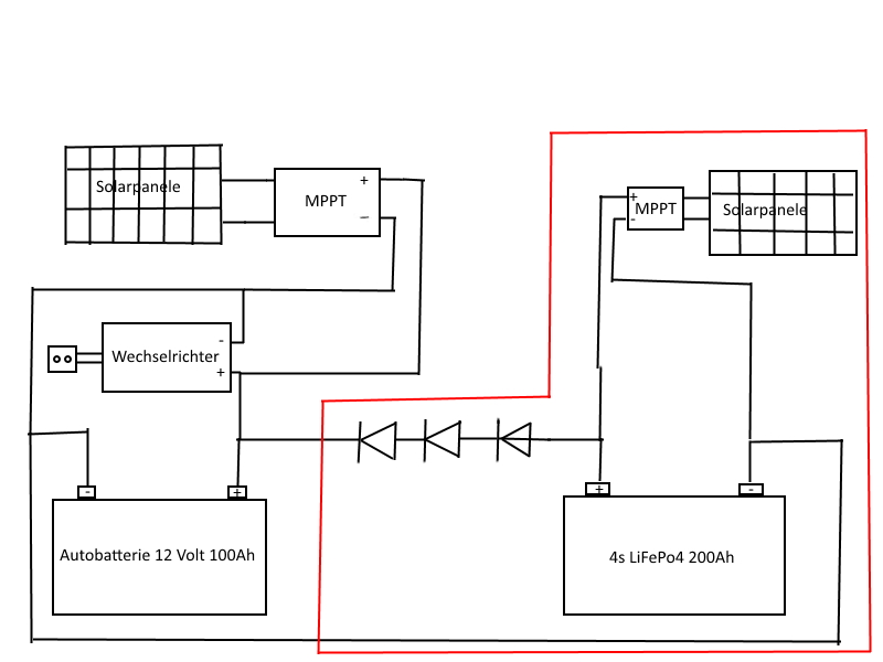

Ich habe eine Solarinselanlage mit einer 12 Volt 100 Ah Autobatterie und
möchte eine 200Ah 4s LiFePo4 parallel anschliessen. Da die Akkus im
Winter kalt werden, möchte ich die Autobatterie für hohe Kaltströme
weiter benutzen.
Die LiFePo4 hat im vollgeladen im Leerlauf ~13,25 Volt, die Autobatterie
geht über Nacht schon mal auf ~12 Volt runter (Da hängen noch 2
Raspberrys dran, die 24/7 laufen). Um die LiFePo4 vor zu hohen
Ausgleichsladungen zu schützen, dachte ich daran, eine, oder mehrere
Dioden zu verbauen.
Oder ist das eine blöde Idee ?

Ob ich den Stepdown auf 5 Volt für die Raspberry an die LiFePo4 oder an
die Autobatterie hänge ist ja egal. Ich möchte die Spannungsdifferenz
von 1,25 Volt zwischen LiFePo4 und Autobatterie verringern, damit über
Nacht die Entladung des LiFePo4 geringer ist. Deshalb dachte ich an
meherere Dioden, wie STPS60L30CW mit Kühlkörpern, um das zu minimieren.

Mach doch mal eine Skizze vom Ist Zustand und eine wie du dir das
vorstellst.

von Fred F. (fred08151)
Auf dem Bild zu sehen: Links, wie es jetzt ist. Das im roten Kasten, so
wie ich mir das mit den Dioden gedacht habe, wie man es machen könnte.
Die Spannung an der Starterbatterie ist über Nacht aber schon immer auf
~12 Volt abgesunken und nach ein paar Jahren sind die Dinger halt
kaputt, deshalb ja der LiFePo4 dazu, der kann aber nicht soviel
Anlaufstrom liefern, wie die Starterbatterie, insbesondere im Winter.

von Udo S. (urschmitt)
Anlaufstrom bei einer Solarinselanlage?
Siehe 1. Beitrag:
Wenn du für irgendwas einen hohen Anlaufstrom willst, dann lade den
Bleiakku strombegrenzt über deine LiFePO4. Dafür gibt es auch spezielle
Ladegeräte.
So mit den Dioden wird der maximal mögliche Strom aus demn LiFePO4 Akku
fliessen wenn du einen hohen Strom ziehst, denn der Bleiakku geht da
auch bis auf 9V runter.
Und mal überlegt was passiert wenn du in dem Bleiakku einen
Zellenschluss bekommst?
Dann stellt sich die Frage was zuerst platzt, der Bleiakku oder der
LiFePO4, sehr wahrscheinlich aber die Diode(n).

Sieht mir auch so aus. Außerdem entmischt sich der Elektrolyt bei
stationärer Anwendung. Bleiakku ist zum Auto anlassen und gleich wieder
voll laden. Als Energiespeicher taugt Blei nicht.
Außerdem: Deine Solaranlage läd den LifePo4 auf max. 14.4V, wegen den 3
Dioden (3x 0.7V) sieht dein Bleiakku nur max. 12.3V Ladespannung. Damit
kann man keinen Bleiakku laden. Blei und LiFePo4 passt also nicht
wirklich gut zusammen.

Die Starterbatterie hat noch ihre eigene Solarzelle, siehe Bild oben:
https://www.mikrocontroller.net/attachment/584670/solar_paint_zeichnung.jpg
Aber ja, ist schon blöd, auch wenn sich die STPS60L30CW nur 0,3 bis 0,5
Volt nehmen, wären das nur noch 12,9 - 13,5 Volt an der Batterie.
EDIT: Also keine Dioden und nur eine Sicherung dazwischen, oder mehrere
STPS60L30CW parallel ?
von Uwe D. (monkye)

Vermutlich genügen zwei „Heizdioden“ - einfach mal messen.
von Alex T. (Gast)
Fred F. schrieb:
> Die Starterbatterie hat noch ihre eigene Solarzelle ...
Sorry, übersehen.
> Also keine Dioden und nur eine Sicherung dazwischen ...
So würde ich das machen. Ein voller LiFePo4 hat im Leerlauf 13.3V
(4x3.33V), die Spannung passt auch für den Bleiakku. Bei extremer
Belastung löst dann die Sicherung aus. Bleibt das Problem mit der Kälte.
Eben habe ich gelesen, dass man Dioden eh nicht parallel schalten soll.
NTCs hätte ich noch rumliegen, aber die können ja kaum Strom, da müsste
man aber etwas Zusatzelektronik damit steuern können.
Ist aber auch nicht dramatisch, das BMS vom LiFePo4 schaltet bei Kälte
sowieso aus, das lässt sich sogar einstellen.
Ich habe die Raspberrys mal an den LiFePo4 gehängt, die Spannung sinkt
jetzt über Nacht nur noch auf 12,5 Volt ab. Ein paar Sachen hängen noch
am Bleiakku, aber die ziehen so gut wie nichts. Die Batterie hat auch
noch gut Power, also nichts mit "kaputt". Damit nichts hops geht, wenn
ich die beiden parallel dranhänge, dachte ich jetzt an einen OPAMP, der
als Komperator mit Hysterese dient und ein dickes Relais steuert,
welches den LiFePo4 von dem Blei trennt. Trifft das hier mehr auf
Anklang ?
von Uwe D. (monkye)
Also wenn die Ströme jetzt nicht riesig sind, dann ist die Lösung mit 1,
2 Dioden am ökonomischsten. Wenn da aber über Stunden 10A und mehr
fließen, dann verheizt Du kostbare Energie.
