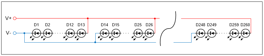

Ich habe einen LED Streifen aus einer Philips LED T5 Röhre ausgebaut.
Die Leistung ist hier mit 36 Watt angegeben. Der LED Streifen hat
insgesamt 260 LED´s wobei immer 13 Stück in Reihe und die dann 20 mal
Parallel geschalten sind. Um die jetzt anzuschließen nehme ich mein
Labornetzteil stelle das auf 24 Volt ein und würde der Strom langsam
hochfahren.
Mein Problem ist, dass ich die LED´s nicht kenne und nicht weiß wie hoch
ich die jetzt bestromen kann.
Wenn ich die 36 Watt mal als LED Leistung annehme und die LED Spannung
mit 3,5Volt schätze komme ich auf ca.46Volt in der Reihenschaltung macht
ca. 0,78A gesamt. Liege ich hier in etwa richtig? Oder gibt es eine
Bessere Lösung?
VG Mario
Denke schon.
Die Dinger brennen auch nicht gleich durch, wenn du sie aus Versehen ein
paar Milliampere überlastest. Vermutlich wird die Spannung am Ende sogar
geringfügig kleiner sein, sodass der Strom noch höher sein darf.
Wenn du ganz auf Nummer sicher gehen willst, kannst du ja auch mit 0,5 A
anfangen und dann schauen, welche Spannung sie dafür brauchen.
von Michael B. (laberkopp)
Ja.
Wobei die 36W als Leistungsaufnahme gelten und der Wirkungsgrad vom
Netzteil abzuziehen ist, ca 89%, macht 700mA (ist auch ein
Standardwert), und die direkte Parallelschaltung zu ungleichmässiger
Stromverteilung führt. Typische vorzeitige Obsoleszenz. Besser in jeden
Strang einen Stromverteilungswiderstand einbauen oder ein Netzteil pro
Strang.

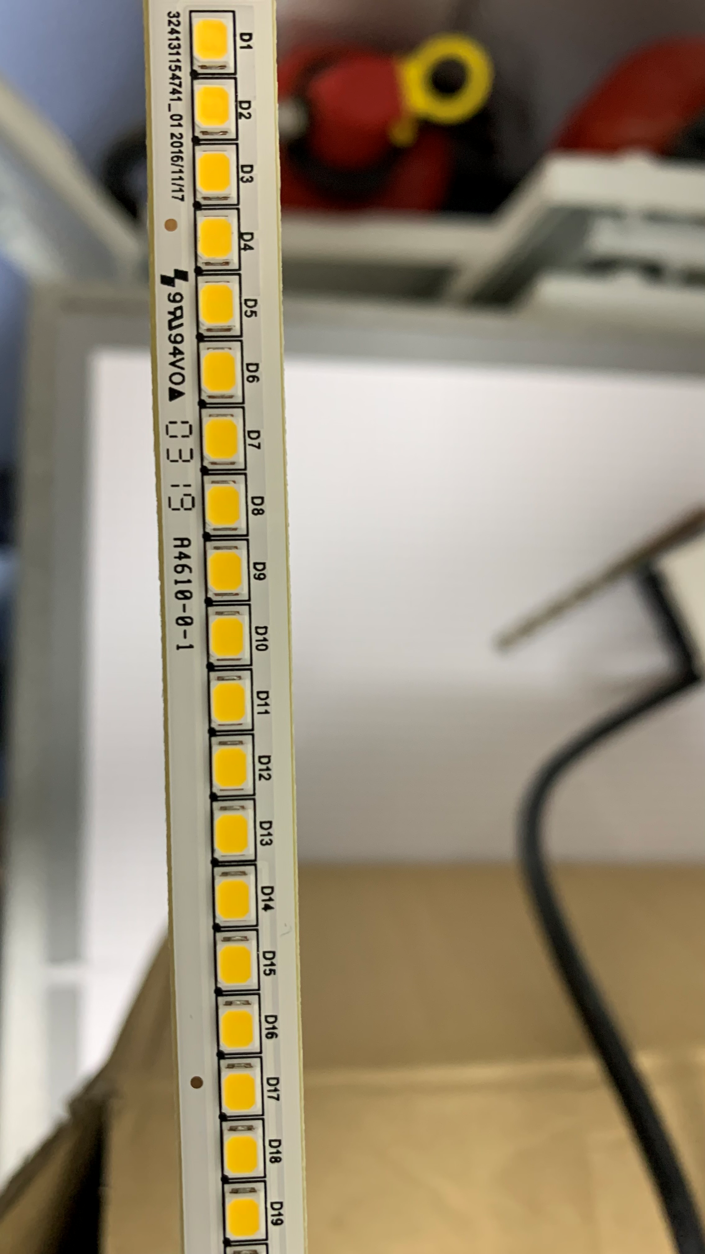

Da die Leistung von der Kühlung abhängt: so hoch wie jede LED dieser
PLCC2 Bauform, ca. 35mA und 3.2V macht 0.1W. Etwas länglich, aber da du
NATÜRLICH keine Abmessungen angegeben hast, weiss man nicht, ob 3020
oder anders.
https://www.elektronikpraxis.de/fuenf-aktuelle-trends-bei-smd-leds-im-kunststoff-gehaeuse-a-499355/
von Mario K. (mario_k88)
Die Größe ist ca. 3x2 mm habs mit den Zollstock machen müssen.
Dann ist es eine 3020 und die 0.12W passen gut.

Fang doch einfach mal mit einer Strombegrenzung am Labornetzteil
von 0,1 A an. Wenn Du dann die "Brennspannung" von ca. 40V erreicht
hast, kannst Du den Strom langsam erhöhen und dabei die Temperatur
der Streifen messen. Ich würde da nicht über ca. 70° hinausgehen.
Passende (Konstanstrom-) Netzteile mit dem so ermitteltem Strom
gibts inzwischen in reicher Auswahl im INet.
