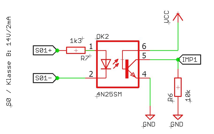

Hallo Leute,
mal eine Frage hierzu:
https://de.wikipedia.org/wiki/S0-Schnittstelle
Es sind zwei verschiedene Strom- und Spannungspegel zulässig:
Klasse A: 25V/8mA Klasse B: 14V/2mA
Die Mehrzahl der Geräte die ich kenne mit "S0" haben aber nur einen potentialfreien Kontakt. D.h. ich muss mich selber um die Spannung kümmern. Soweit kein Problem.
Aber wie sieht ein Schnittstelle aus die beides können muss? Also wo 14/24V geliefert werden oder aber nur ein Schaltimpuls?
