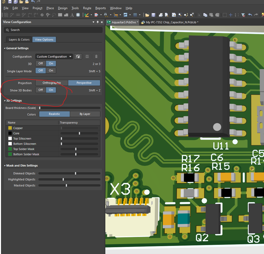

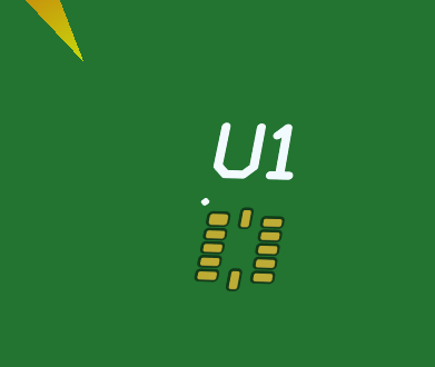

Ich habe hier ein existierendes Board kopiert, weil ich den (komplizierten) Umriss sowie die Lage eines Steckverbinders 1:1 in ein neues übernehmen wollte. (Sinn ist ein "Huckepack"-Board, was auf dem Steckverbinder des originalen Boards aufsetzt.)
Aus irgendeinem Grund waren in der 3D-Ansicht bereits im originalen Board zwar alle Footprints zu sehen, aber keine 3D-Modelle der Bauteile. So ergeht es nun auch meinem gecloneten Board. Die Bauteile selbst enthalten aber die Modelle: wenn ich mir den Properties-Dialog ansehe (egal ob vom Schaltplan aus oder vom PCB aus), dann kann ich sie sehen.
An welcher Stelle könnte mein Vorgänger denn gedreht haben, dass man die 3D-Modelle nicht in der 3D-Ansicht sehen kann?

OP Moderator Persönliche Seite #7318185
Die kompletten Bauteile kommen aus einem "Vault" (Altium Nexus).
Wie gesagt, in den Bauteileigenschaften sehe ich die Modelle, nur in der 3D-Ansicht des Boards nicht.
Habe mal zwei Screenshots gemacht, einmal vom Eigenschaften-Dialog, einmal von der Board-Ansicht.
