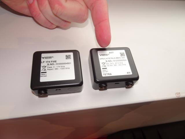

eine im Fahrzeug verbaute BOS Kombiantenne 4m / 70cm zeigt bei VSWR-Meesung im 4m-Pfad (zwischen 4m-FuG und dem Koppler [1]) ein VSWR von ca. 1,5. Versuchsweise wurde der Koppler durch einen Tiefpass [2](Angabe 0.... 174 MHz) ersetzt. Dabei wurde im 4m-Band ein VSWR von 4 gemessen.
Die beschriebene Messung habe ich nicht selbst durchgeführt, mir wurde darüber berichtet. Ich frage mich nun, in wie weit ein Koppler das tatsächliche VSWR verfälscht. Nach dem Motto: Top Messwerte, in der Realität jedoch schlechte Anpassung. Zum TP und dem Koppler habe ich keine Datenblätter.
Gedankenspiel: Ich entferne den Antennenstrahler oder tausche gegen eine 2m-Ausführung. Was zeigt das VSWR-Meter?
Welche Typen von Antennenkoppler gaukeln mir ggf. falsche Werte vor?
Hinweis: Das rechte Bild hat höhere Auflösung. Das linke bekomme ich nicht gelöscht.
Grüße Marco

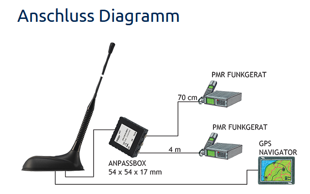

In der Dokumentation der Antenne ist die Box als "Anpassbox" beschrieben und das ist sie dann offensichtlich auch - also kein einfacher Diplexer mit allseitig 50 Ohm.
https://amphenolprocom.com/de/produkte/combiners-de/produkter/300-gps-c-4-tetra-s-bbmu
Es gibt acht Antennen mit einer BBMU Anpassbox, welche ist es? https://amphenolprocom.com/de/produkte/mobile-antennas-de?search=BBMU ich nehme an die, die auch Simulant schon verlinkt hat.
VSWR: 74.2 - 77.7 and 84 - 87.5 MHz : ≤ 2.5:1 380 - 400 MHz : ≤ 2.0:1 also nicht das Amateurband
also liegt 1,5 noch in der Spezifikation.
https://amphenolprocom.com/de/produkte/filters-de/335-lp-174-fme das Tiefpassfilter sollte aber <1,5 haben.
Für GPS steckt ein 7dB-Verstärker in der Antenne und der Diplexer dazu. VSWR (GPS-Verstärker) < 2.0:1
Für 2m gibt es eine andere Antenne: https://amphenolprocom.com/de/produkte/mobile-antennas-de/305-gps-c-4-2-tetra-s-bbmu wobei "2m" oberhalb des Amateurbands anfängt.
"Bei Bestellung bitte die Mittenfrequenz mitteilen", selbst abstimmen ist nicht vorgesehen.
