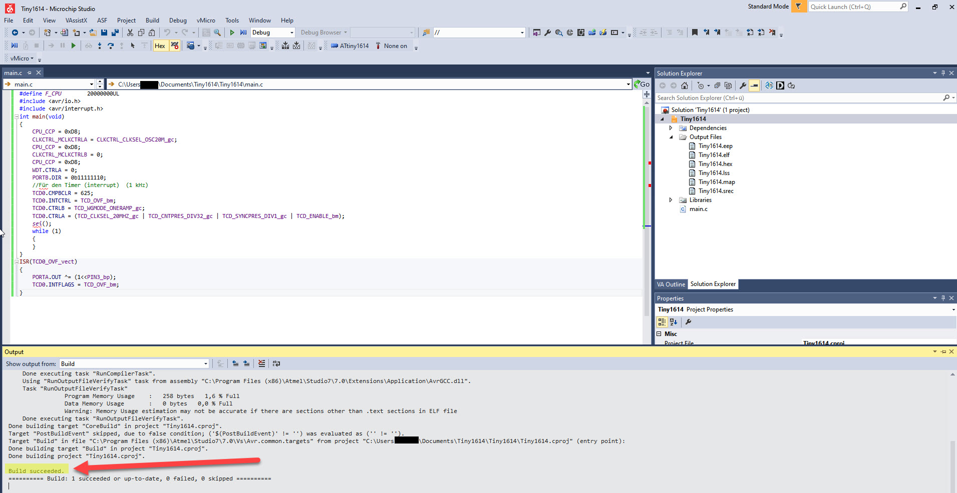

Guten Tag, ich habe ein Problem, sehr komisches.
Wenn ich ein neues Projekt erstelle und dort sei(); mache vor der
while(1) in der Main. Dann wird das rot. Kompilieren kann ich es nicht.
Klar.
#include <avr/interrupt.h>
eingefügt schon geht das kompilieren. Aber das bleibt dennoch rot
"undefined reference" wenn man mit der Maus drüber geht.
Mache ich eine ISR ist das Wort ISR nicht lila sondern orange wie bei
einer Funktion.
Ich nutze Tiny1614 und mache dort eine einfaches Programm:
- Einen Pin auf Eingang und BOTHEDGES ISR
- Einen Pin auf Ausgang
In der ISR toggle ich jetzt den Ausgangspin. Am Eingang liegt ein
Rechteck an
Entsprechend sollte ich auf dem Ausgang auch ein Rechteck haben.
Passieren tu nichts. Als wären gar keine ISR aktiv oder vorhanden.
Dann mal mit einem Timer gemacht und nur den Ausgangspin getoggelt.
Gleiches ergebnis. Es scheint so, als wäre da was nicht OK seitens des
AS.
Am Code liegt das definitiv nicht.

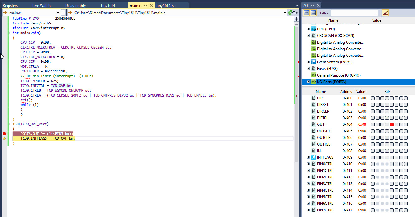

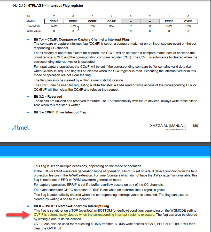

von Markus M. (atmelfreak100)
Noch ein Nachtrag, aus Verzweifelung habe ich jetzt mal in die Loop
folgendes gemacht:
if (TCD0.INTFLAGS)
      PORTA.OUT ^= (1<<PIN2_bp);
      TCD0.INTFLAGS = TCD_OVF_bm;
Ich bekomme dann ein 1khz Signal an PA2. Das heißt die Timerhardware
funktioniert. Entweder werden keine ISR global aktiviert über das sei()
oder er sieht die ISR Routine im Compiler nicht.
In das ISR geht er auf jeden Fall nicht, auch im Debug erreicht er die
nicht.
Wie kann ich prüfen ob sei global aktiviert ist, kann man da ein Bit
abfragen?
Ich habe eher das Gefühl das der Compiler aber die ISR nicht sieht.

von Hugo H. (hugo_hu)
Markus M. schrieb:
> Bei Xmega muss man es selber machen
Nein, siehe Bild
