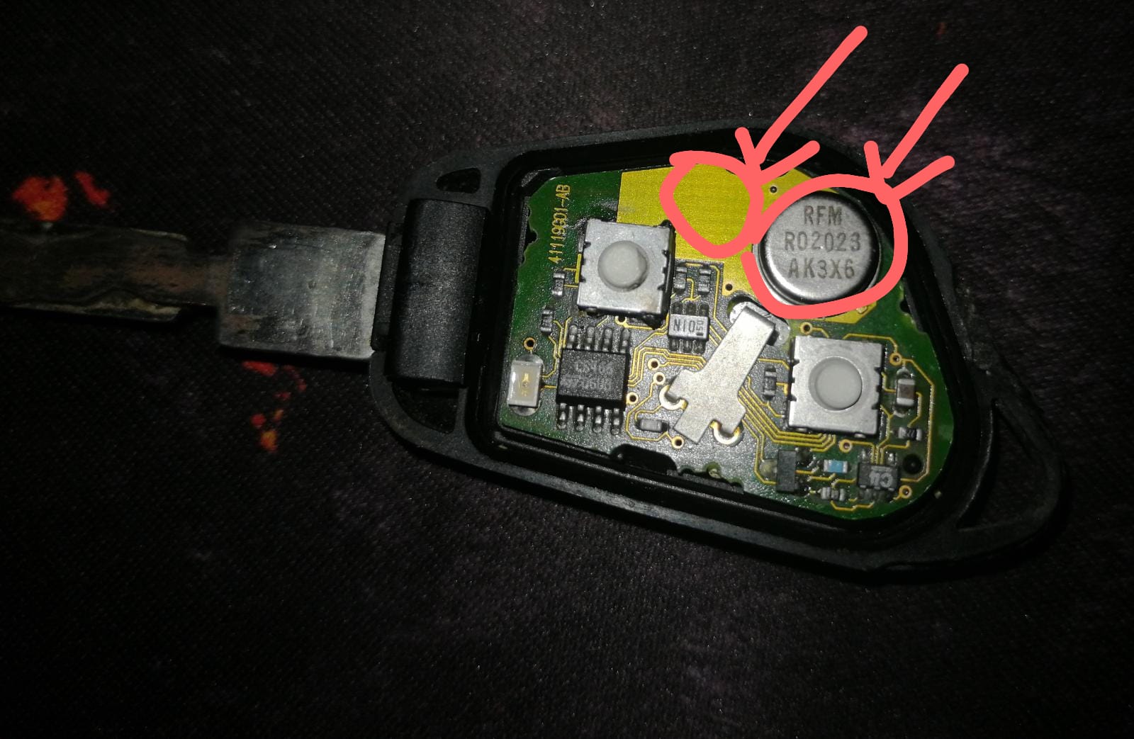

habe mir vor kurzer Zeit einen Peugeot 406 gekauft. Funkschlüssel hat
nicht funktioniert. Was hab ich getan? Folgendes: Micro Switch neu
angelötet, hatte sich durch Feuchtigkeitseintritt gelöst/ oder
schlechten Kontakt gebildet. So dann er erst einmal. Jedenfalls für eine
Woche :) Also, wieder aufgemacht und die Kontakte geprüft. Schien alles
in Ordnung. Dann hab ich aus Zufall auf eine Stelle des Schlüssels
gedrückt und siehe da. Beim drücken der besagten Stelle leuchtet die
Led-Kontrollleuchte des Schlüssels auf und er funktioniert. Auch wenn
das meiner Meinung schon skurril ist, habe ich es hingenommen und in das
Schlüssel Gehäuse ein Stück Styropor eingesetzt damit die auf dem Bild
Rot markierte Stelle dauerhaft druck bekommt ("Das runde Metallische
Teil"). Heute ist mir der Schlüssel dummerweise runtergefallen und er
geht wieder nicht. Auf gemacht, getestet, trotz Druckpunkt funktioniert
er nicht. Wenn ich mit einem Messgerät das Plus der Platine abfange und
mit dem Kontrolllämpchen verbinde funktioniert es (Man muss trotzdem
dieses Bauteil drücken)
Hat jemand eine Idee woran es liegen könnte?
Danke schonmal!!

Das sieht mir doch nach einem kompletten Sender-IC aus, wie es auch bei
Billig-Funksteckdosen eingesetzt wird.
Du kannst alles nachlöten, ansonsten gilt leider "Du hast keine Chance,
nutze sie".

Manfred schrieb:
>> ("Das runde Metallische Teil").
Das ist ein Oberwellenfilter mit 433.97 MHz Resonanzfrequenz:
https://www.datasheets360.com/part/detail/ro2023-12/9001871941423187202/

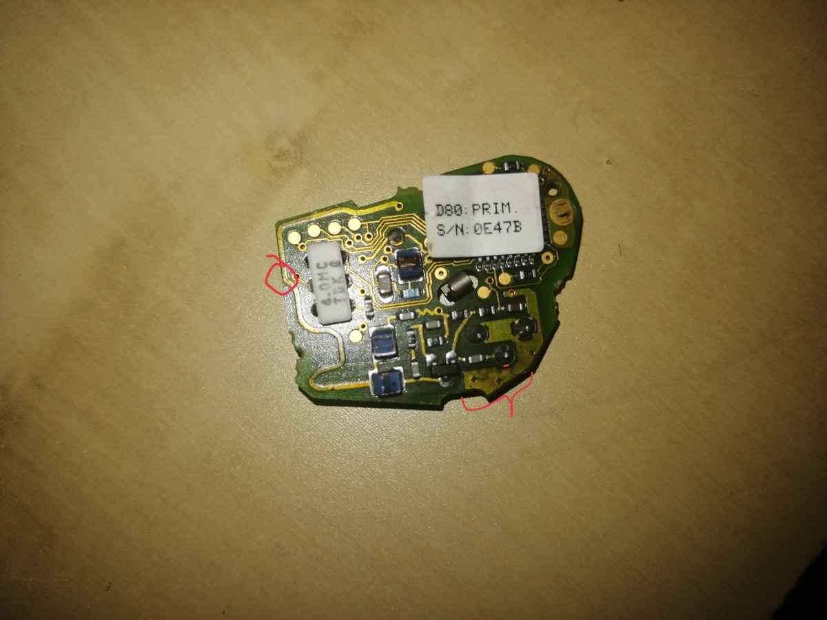

Hier das Foto von der Rückseite. Der Kreis links und die Beschädigung
der Leiterbahn kommt davon, dass da drunter ein Plastik bin liegt und
dagegen drückt. Deswegen hat sich meiner Meinung nach der Lack von der
Platine gelöst
Das ist auch der neue Druckpunkt an dem Kontrolllämpchen (war vorgestern
noch nicht so). Der andere große Punkt war immer so und da sieht man
auch richtig das Kupfer.

Der Quarz könnte auch defekt sein. Ist auch so eine Ursache für geht,
geht nicht.
von Arber (Gast)
Kann man das mit einem Multimeter prüfen? Welches Teil ist der Quarz?
Das weiße Bauteil links mit dem Schriftzug 4.0MC ?

ja, das zu überprüfen übersteigt die Fähigkeit eines jeden Multimeters

Das ist kein Foto von der Rückseite, das ist ein Foto von deiner
Schreibtischplatte.
von Arber (Gast)
Näher kriegt man es nicht hin weil es sonst noch unschärfer wird
von Paule Bademeister (Gast)
Doch, kann man. Bild mit voller Auflösung machen, auf den sinnvollen
Inhalt beschneiden und erst dann verkleinern/hochladen.

Habe den Durchgang durch die Leiter gemessen, die Leitung scheint in
Ordnung zu sein. Genau unter den zwei Stellen wo sich der Lack
abgetragen hat sind im Gehäuse des Schlüssels zwei Plastiknippel. Wenn
ich die Platine an den zwei Stellen drücke. Kommt die offene Leiterbahn
zu Kontakt mit dem Plastik und der Schlüssel funktioniert. Meine Frage
jetzt, wie kann ich die Leiterbahn wieder schließen/isolieren? Ist es
noch rettbar? Kann es überhaupt sein, dass sich NUR durch eine offene
Leitung solche Symptome zeigen? Die Leitung hat schließlich Durchgang.
Ich denke nämlich nicht dass die Leitung unterbrochen ist.
