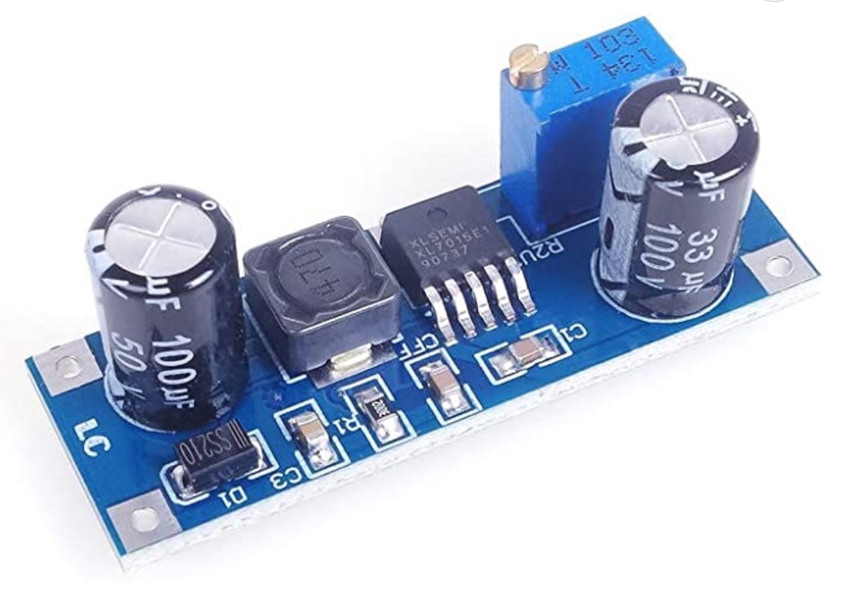

Alex schrieb:
den Anschluss einer externen
Spannung im Bereich 5V bis ca. 60V versorgt werden
von Frank E. (Firma: Q3) (qualidat)
Nachtrag: Der hier akzeptiert angeblich bis zu 80V Input:
https://www.amazon.de/ANGEEK-Voltage-Regulator-Converter-Step-Down/dp/B07X233TP2
Man kann zumindest lesen, welcher Chip Verwendung findet.
