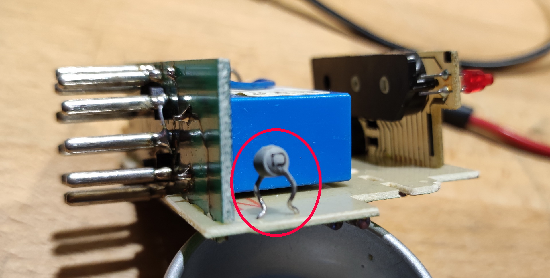

ich habe ein Zeitrelais, leider defekt und kann dieses Bauteil (Platine
darunter sehr dunkel) nicht identifizieren. Widerstandsmessung ergab bei
io 2,1 kΩ und bei angelaufener Platine 1,9 kΩ. Sitz in Reihe mit der
Spule eines Relais.
Danke für die Aufmerksamkeit und Beste Grüße Bernhard

Die 'übliche' Nachfrage: Welcher Typ Relais, welche Betriebsspannung,
Ist die Wicklung defekt?
Für diese Pille hätte ich eine Idee: PTC. Ändert sich der Widerstand,
wenn du den mittels Föhn erwärmst?

Das wird ein PTC sein.

Und, zieht das Relais an, wenn man an die Gesamtkonstruktion die
Betriebsspannung anlegt ?
Dann ist das Teil in Ordnung und du musst nicht wissen, was es ist.
In Reihe zur Spule ist es sicher kein VDR und auch ein NTC macht wenig
Sinn weil Spulen keinen Einschaltstromstoss haben, also bleibt nur PTC
als Überstromsicherung bei Windungsschluss der Spule.

Ein Relais benötigt zum Anziehen einen höheren Strom als zum Halten. Ein
PTC hat kalt einen geringen Widerstand und so ist der Strom beim
Einschalten höher. Erwärmt sich dann der PTC durch den Strom, steigt
sein Widerstand und der Strom durch das Relais verringert sich auf den
zum Halten benötigten Strom.
Brutal wäre auch die Verwendung als Zeitschalter. Beim Einschalten
verläuft es so wie oben beschrieben. Wenn der PTC durch den Strom dann
so hochohmig wird, dass der Haltestrom unterschritten wird, fällt das
Relais ab. Da dann durch Relaisspule und PTC weiter Strom fließt, bleibt
dieser warm und hochohmig und das Relais bleibt abgefallen bis die
Stromversorgung unterbrochen wird und der PTC sich wieder abkühlen kann.

Dürfte von Vishay/BCC/Philips stammen.

Ich würde das Zeichen auf Bernhards als D interpretieren, und kein
Tintenstrahltröpfchendruck sondern Tampondruck, also wohl eine andere
(ältere) Serie.

vielen dank für die Antworten, ich habe den Widerstand ausgelötet und
messen und dann von 20 auf Körpertemperatur gebracht, hat sich aber
nicht verändert und somit war meine Vermutung PTC NTC dahin.
Ich tausche den PTCSL03 und denke, dass es dann funktioniert. Der
defekte PTC sitz nicht im Relaisstrompfad, sonder irgendwie über 2
Dioden als Stromversorgung für das Zeitrelais Steuer IC. Es kann
natürlich auch das IC durch sein.

Bitte auch mal ein Foto von oben mit den Maßen für Durchmesser und Länge
des Bauteils machen.
Bernhard H. schrieb:
> Der defekte PTC sitz nicht im Relaisstrompfad, sonder irgendwie über 2
Bitte dann noch Bilder von den Bestückungs- und Leiterbahnseiten machen,
auf denen alle Bauelemente erkennbar sind und die Verschaltung
nachvollzogen werden kann.
Und wie schon zuvor eingefordert, die genaue Bezeichnung des Zeitrelais
nennen und auch, in welchem Gerät es verbaut ist.

Diese albernen paar Grad Differenz. Mal richtig warm, Feuerzeug dran!
Oder, besser, das Labornetzteil dran und gucken, ob sich der Strom
verändert. Grob über den Daumen die Spannung so wählen, dass sich 100mW
am Widerständchen ergeben.
