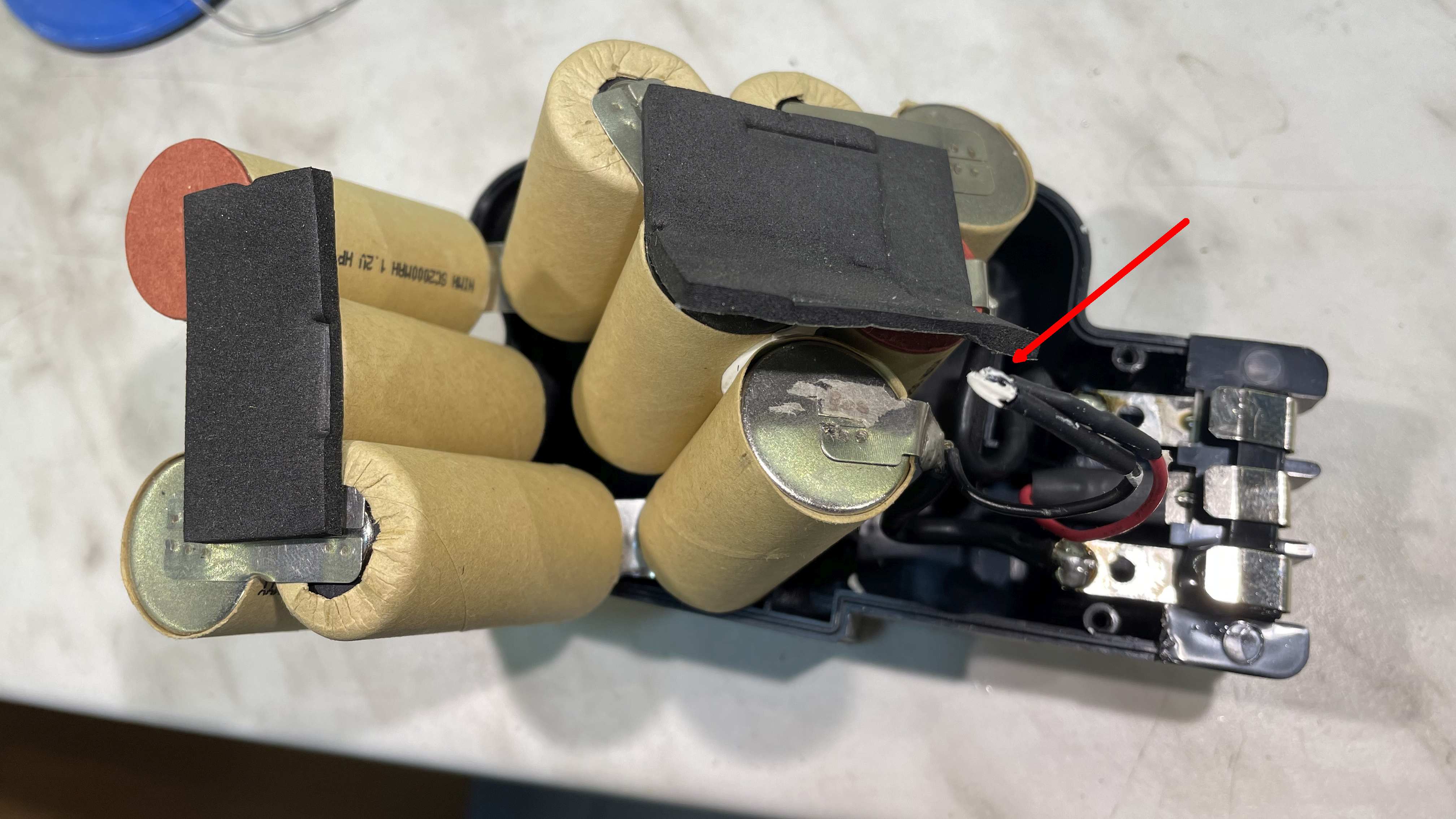

Anbei ein Bild aus einem Metabo 12Volt NiMH Akku mit NTC. Zum Zeitpunkt
der Messung hatte der NTC bei ca. 21°C 7,2kOhm.

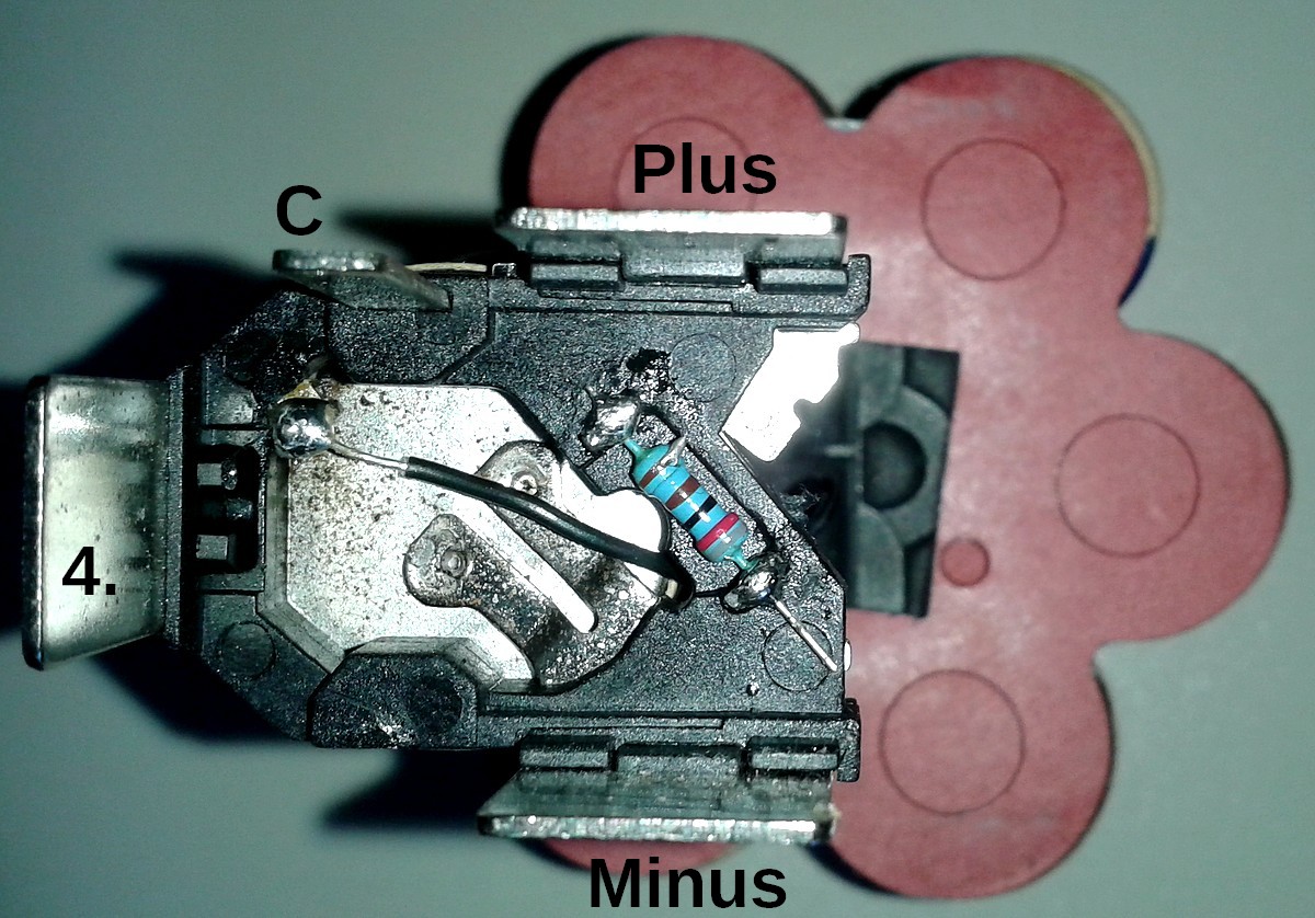

Den NiCd-Akku habe ich zerlegt. Es ist tatsächlich ein Festwiderstand
8,2 kOhm verbaut.

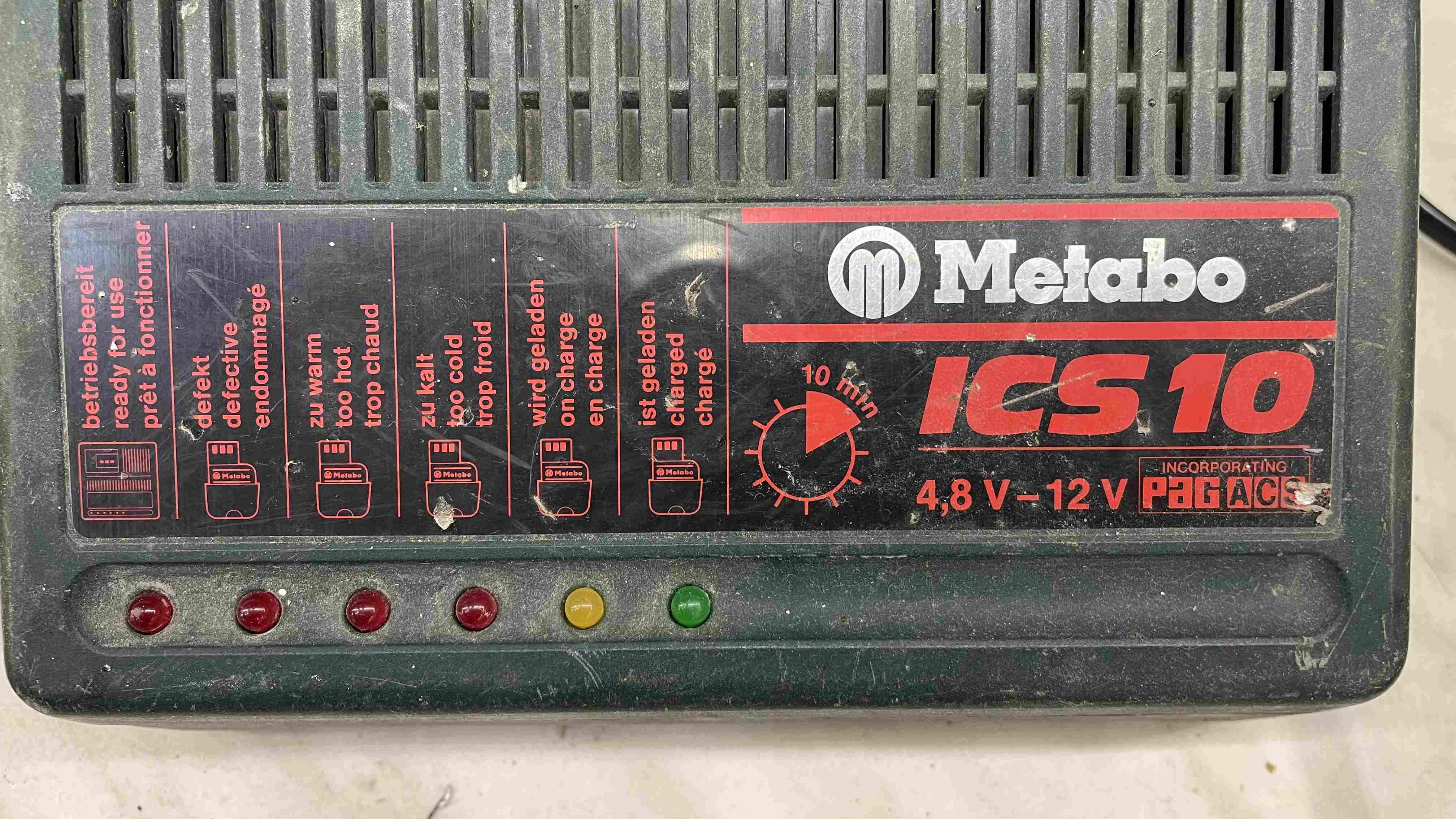

Hier noch ein Bild eines Ladegerätes mit den LED Anzeigen für Über- bzw.
Untertemperatur.
von Heiko (Gast)
Es sieht so aus, dass neben dem Festwiderstand (siehe Bild) noch ein NTC
o. ä. verbaut ist. Zwei dünne Drähte führen ins Akkupaket. Ein Draht ist
mit Minus verbunden, ein weiterer mit einem vierten Anschluss, von dem
ich dachte, dass er nicht verbunden ist. Der Widerstand beträgt bei
Zimmertemperatur 8,4 kOhm Werde bei verschiedenen Temperaturen messen.
von LDR (Gast)
Thomas R. schrieb:
> DeltaU
> Ladeabschaltung war für die Werkzeugakkus damals nicht üblich.
Hat das ICS10 aber gemacht.

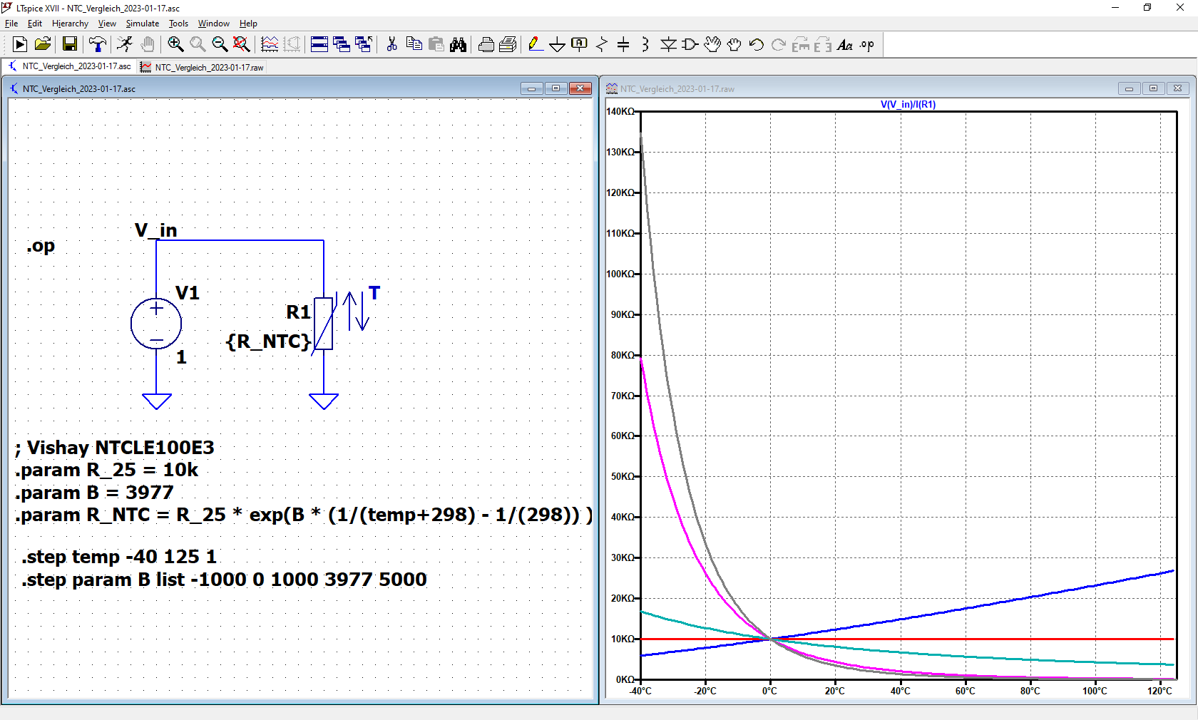

von Der nette Onkel (Gast)
Thomas R. schrieb:
> Schon mal was vom B-Wert eines NTC's gehört??
Jo!
Thomas R. schrieb:
> Der bestimmt die
> Steilheit
Jo, aber nicht die Kurvatur.
Mit welchem wundersamen B-Wert
Thomas R. schrieb:
> sinken [die Werte] erst bei höheren
> Temperaturen (70, 80°C) ziemlich heftig ab
Mit negtiven B-Werten wills auch nicht klappen.
Anbei mal eine Simulation für einen realen NTC mit originalem B-Wert
(3977 K) und einer Variation.

von Thomas R. (thomasr)
Dann hast du beides: einen Kennwiderstand UND den allfälligen NTC.
Danke fürs Nachschauen!
