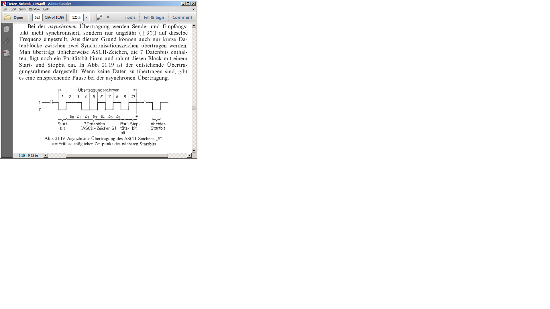

angenommen, ich habe eine UART-Übertragung 8N1.5, heißt also
1 Start-Bit (0) 8 Daten-Bits 1,5 Stopp-Bits (1)
Was würde eigentlich passieren, wenn das Stopp-Bit aus irgend welchen Gründen länger ist? Ist das zulässig?
Oder anders gefragt: was passiert auf der Leitung, wenn z.B. keine Daten mehr zum Senden vorhanden sind - sollte dann nicht so lange das (dann sehr lange) "Stopp" anstehen, bis neue Daten vorhanden sind, welche wieder mit einem Start-Bit eingeleitet werden?
Danke!
Gast #7319459
Das Stopp-Bit ist schlicht eine Übertragungspause, und die darf beliebig lang sein.
Die Einstellung (1, 1.5, 2 Stopbits) bezieht sich auf die minimale Pause, die der Sender zwischen zwei Bytes einfügt. Auf den Empfänger hat dieser Parameter normalerweise keinen Einfluss.
Gast #7319485
Das kommt drauf an, ob es beim Sender oder beim Empfänger länger ist. Beim Sender merkst du es gewöhnlich gar nicht, weil der Stop-Level identisch zum Mark-Level ist.
