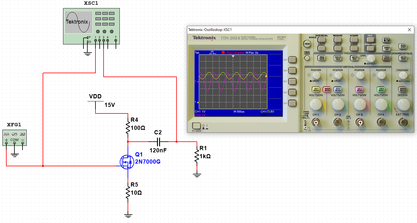

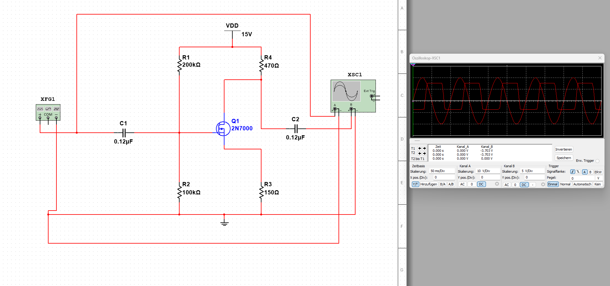

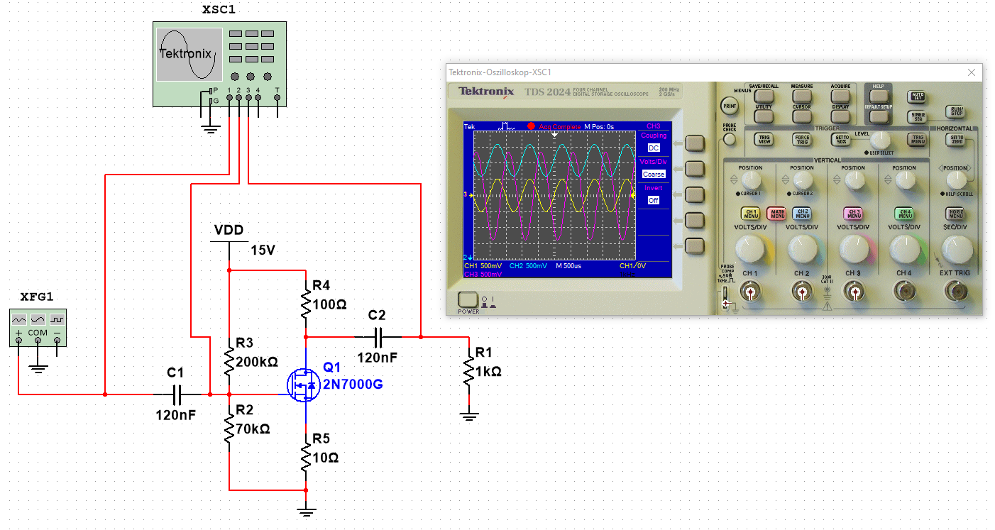

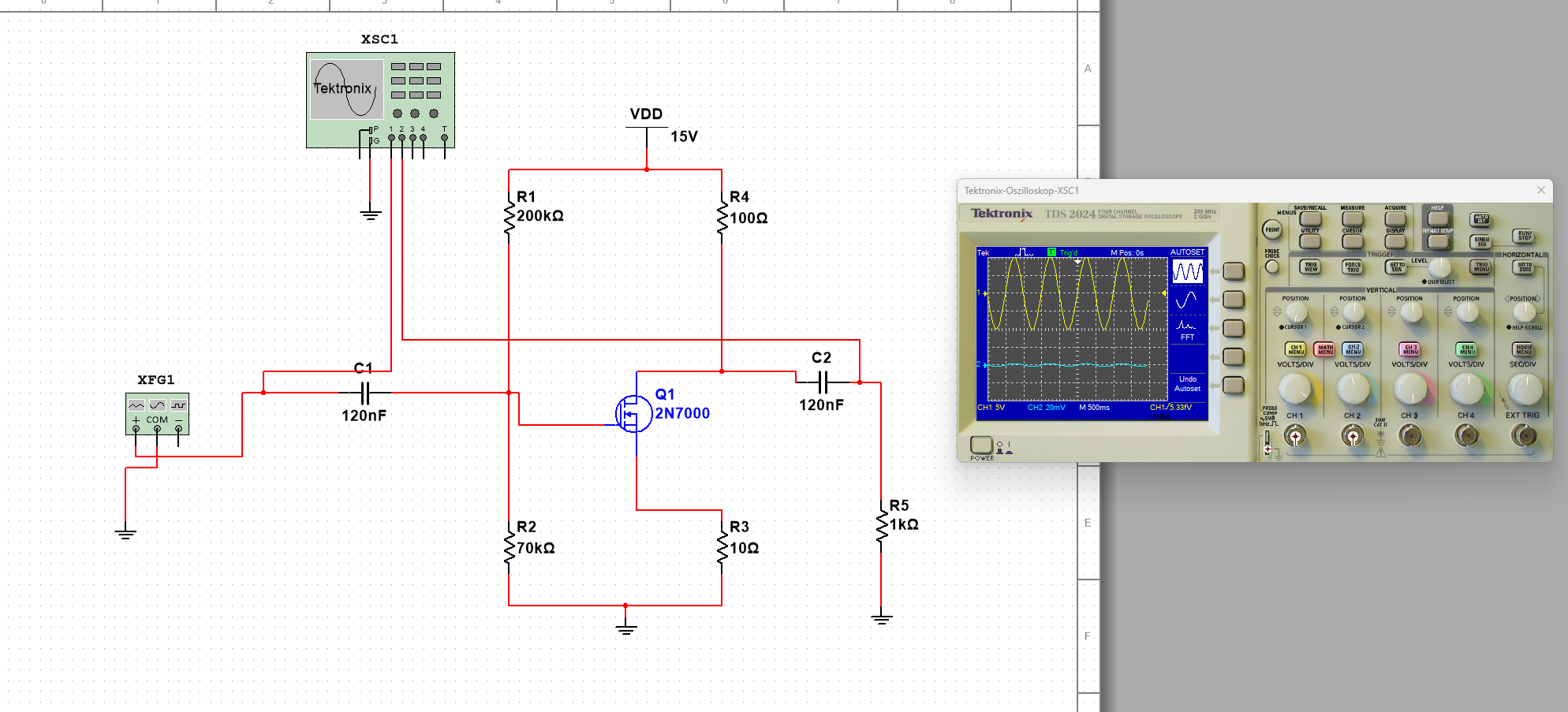

Hallo, ich versuche eine Sourceschaltung in Multisim zu simulieren, jedoch ohne Erfolg. Das Ausgangssignal ist immer kleiner als das Eingangssignal und ich verstehe nicht wieso. Ist die Schaltung falsch aufgebaut oder liegt es an Einstellungen in Multisim selbst?
Liebe Grüße David

Moin,
  1. Stell bitte am kope die gleiche Empfindlichkeit der beiden Kanäle ein. Lassen die sich auch farblich unterscheiden (z.b.rot und grün)?
  2. Um zu entscheiden, ob dein FET eine Verstärkung des Eingangssignals bewirkt, solltest du besser direkt am Gat-Anschluss messen.
  3. Soll der FET verstärken oder schalten? Was war deine Absicht?
#7319835
Hm ... guck doch mal was du mit der Quelle machst. Du gibst da 20 Vpp aus. Von 0 V bis +20 V. Aber du versorgst deine Schaltung nur mit 15 V. Da bist du mit 5 V drüber. Ich lasse die Quelle 1 Vpp ausgeben.
Dann hast du am Eingang der Schaltung einen Kondensator. Was macht der? Der entfernt Gleichspannung. Aber eben nicht nur 0 Hz, sondern auch etwas darüber. Eben ein Kondensator. Du verwendest einen Sinus mit 1 Hz. Und die werden durch den Kondensator krass geschwächt. Hättest du das Oszi auch am Gate angeschlossen würdest du genau das auch sehen. Ich verwende 1 kHz, das geht gut durch den Kondensator durch ohne nennenswerte Abschwächung. Du kannst aber auch 1 Hz verwenden. Aber dann lass den Kondensator am Eingang weg. Auch den Spannungsteiler hinter Kondensator und vor dem Gateanschluss der dir den DC Offset draufaddiert kannst du weglassen. Stattdessen musst du dann an der Quelle einen DC-Offset auf das Signal geben. Klappt genauso.
