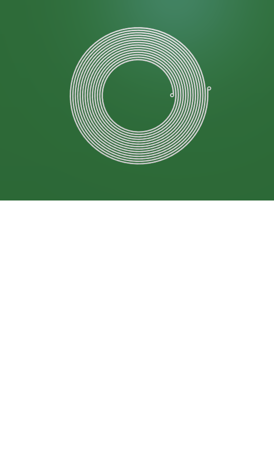

Hallo!

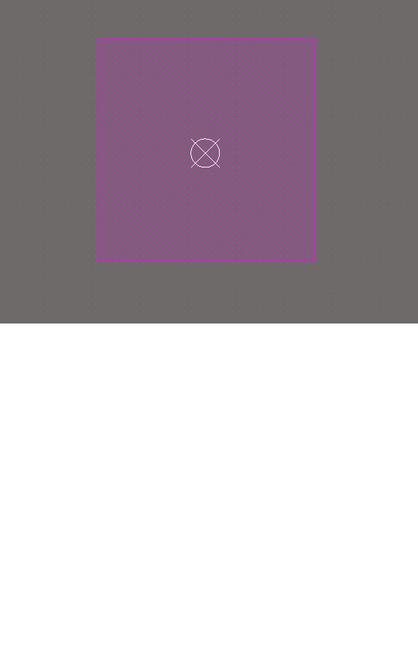

Ich habe in einem CAD-Programm eine spiralförmige Spule gezeichnet und möchte diese in Altium einfügen und als Footprint/PCB-Library verwenden. Ich habe in Altium bereits eine entsprechende SchLib erstellt und möchte diese nun mit meiner gezeichneten Spule "verheiraten", damit ich diese dann sowohl in der 2D-Ansicht zum Routen und in der 3D-Ansicht verwenden kann. Ich habe die Spirale als .step importiert. Das Problem ist nun, dass die Spirale nur in der 3D-Ansicht auf meinem PCB sichtbar ist, in der 2D-Ansicht sehe ich nur einen "Platzhalter" (schraffiertes Kästchen). So kann ich meine Spule natürlich nicht routen. Kann mir jemand einen Hinweis geben, wie ich die Spirale sowohl in 2D als auch in 3D sichtbar machen kann?

Hi Spike, ich glaube Dir fehlt es noch an ein paar Grundlagen. In der SchLib machst Du das Symbol von mir aus ein Kasten mit zwei Pins. Und wähle als Typ "NetTie" aus, weil du die beiden Pins, später Pads mit Kupfer kurz schließt. Im Footprint (PCBLib) brauchst Du die Spirale im Kupfer (2D), das 3D Modell hilft Dir nicht. Du musst die Spule im CAD Programm als DXF exportieren und in Altium über Import und ein paar Handgriffen ins Kupfer bringen. Gerade ist ein neues Video von Altium rausgekommen, das genau diese Schritte zeigt. https://www.youtube.com/watch?v=_3zG5Pb71Rg

wenn du in der PCB Library von deinem Footprint bist, kannst oben im Menü über "Place" > "3D Body" dein 3D File einfügen/zuweisen. Musst es ggf. noch entsprechend drehen bis sauber an Position ist.
Falls die Frage falsch verstanden wurde. In der SCH Library deines Symbols kannst du unten den entsprechenden Footprint zuweisen.
