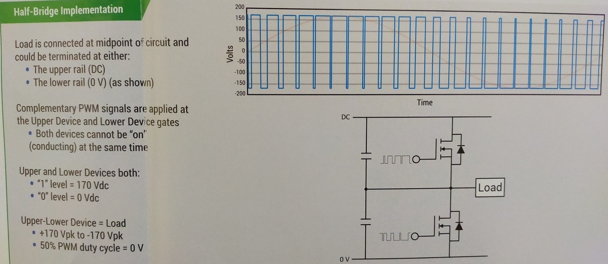

Ich habe eine generelle Frage zu Halbbrücken. Diese sollen ja im
Gegensatz zu Vollbrücken einfacher aufzubauen sein, bzw. die Steuerlogik
wäre entsprechend reduziert.
Was mich aber beschäftigt ist, ob mit Halbbrücken über der Last auch
negative Spannungen erzeugen kann, um so bspw. einen Sinus über PWM
(bzw. Pulsdauermodulation) nachzubilden. Ich habe da aber meine Zweifel,
dass das mit einer Halbbrücke so einfach nachzubilden ist.
Mir ist der angehängte Schaltplan in die Hände gekommen. Scheinbar
versucht man hier, die Spannung DC durch die beiden Kondensatoren zu
halbieren und kann somit auch negative Spannungen über die Last zu
erzeugen. In der Beschreibung steht, dass die Last im Mittelpunkt der
Schaltung angeschlossen und dann auf das Lower Rail abgeschlossen wird,
diese Verbindung sehe ich dort aber nicht.
Wie darf ich das verstehen, wie die Last hier angeschlossen sein soll
und kann ich damit überhaupt negative Spannungen über der Last erzeugen?
Wo denn?
Dieser Schaltplan mit seiner digitalen Ansteuerung wird in der Realität
garantiert nicht funktionieren, weil der jeweils eingeschaltete Mosfet
den parallelgeschalteten Kondensator kurzschileßt. Ganz unangenehme
Sache...
Die fehlerhafterweise einseitig(??) angeschlossene Last gehört
korrekterweise in den mittleren vertikalen Strich reingezeichnet. Und
dann gibt es zwischen dem linken und dem rechten Lastanschluss eine
Umpolung, je nachdem welcher der Transistoren durchgeschaltet wird.

So ein Unsinn. Eine Vollbrücke besteht aus zwei Halbbrücken. Klar,
doppelte Anzahl Bauteile, aber nicht komplizierter.
Sicher.
Ist falsch, hat der Lothar schon gesagt.
Nachtrag: der Text zum Schaltplan ist natürlich auch Käse.
Die Last kann eben nicht einfach an Vcc oder GND angeschlossen werden.
Und zudem ist eben nicht "as shown" die Last überhaupt irgendwo
angeschlossen.
Daraus resultierend sind natürlich auch die anderen "Fakten" nicht zu
dieser Schaltung passend.

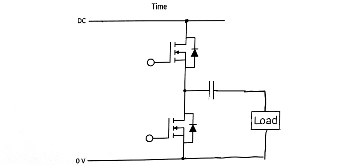

von Michael M. (Firma: Autotronic) (michael_metzer)
Das ist prinzipiell, durch den Einsatz eines zusätzlichen Elkos,
durchaus möglich.
von Andrew T. (marsufant)
So: ganz sicher NICHT.
Ohh doch! Aber GANZ sicher!
Gehts hier nur ums Rechthaben oder könnte einer auch einen Grund für
seine jeweilige Behauptung nennen?
Mein Erklärungsvorschlag: weil man in der oben von mir korrigierten
Originalschaltung die beiden Kondensatoren UND den Netzteilkondensator
durch einen einzigen Ersatzkondensator ersetzen kann und diesen wegen
des gegen 0 gehenden Innenwiderstands der Spannungsquelle irgendwo an
die Versorgung anschließen kann, funktioniert logischerweise auch die
"Einkondensatorhalbbrücke".
Zigmillionen von Audioendstufen beweisen das, nämlich alle, die in
üblicher AB-Schaltung mit unipolarer Spannungsversorgung mit
Ausgangskondensator aufgebaut sind wie z.B. der hier in der Mitte der
Seite:
https://de.wikipedia.org/wiki/Endstufe
Und wenn man dann die vorige Schaltung ein wenig umzeichnet, dann sieht
die verdächtig gleich aus...

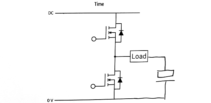

von Dieter (Gast)
Andrew T. schrieb:
Diese Variante gab es sogar an einem Verstärker. Entweder ein
Lautsprecher oder ein zweiter Lautsprecher auf den gleichen Elko von
einer zweiten gegenphasigen Halbbrücke. Der Elko liegt dann "arbeitslos"
in der Mitte. Das ersparte einen Leistungschalter.
von Harald W. (wilhelms)
> durchaus möglich.
Ja, Millionen von NF-Verstärkern funktionieren so. Natürlich nur
mit Wechselspannung und nicht mit Gleichspannung am Ausgang.
