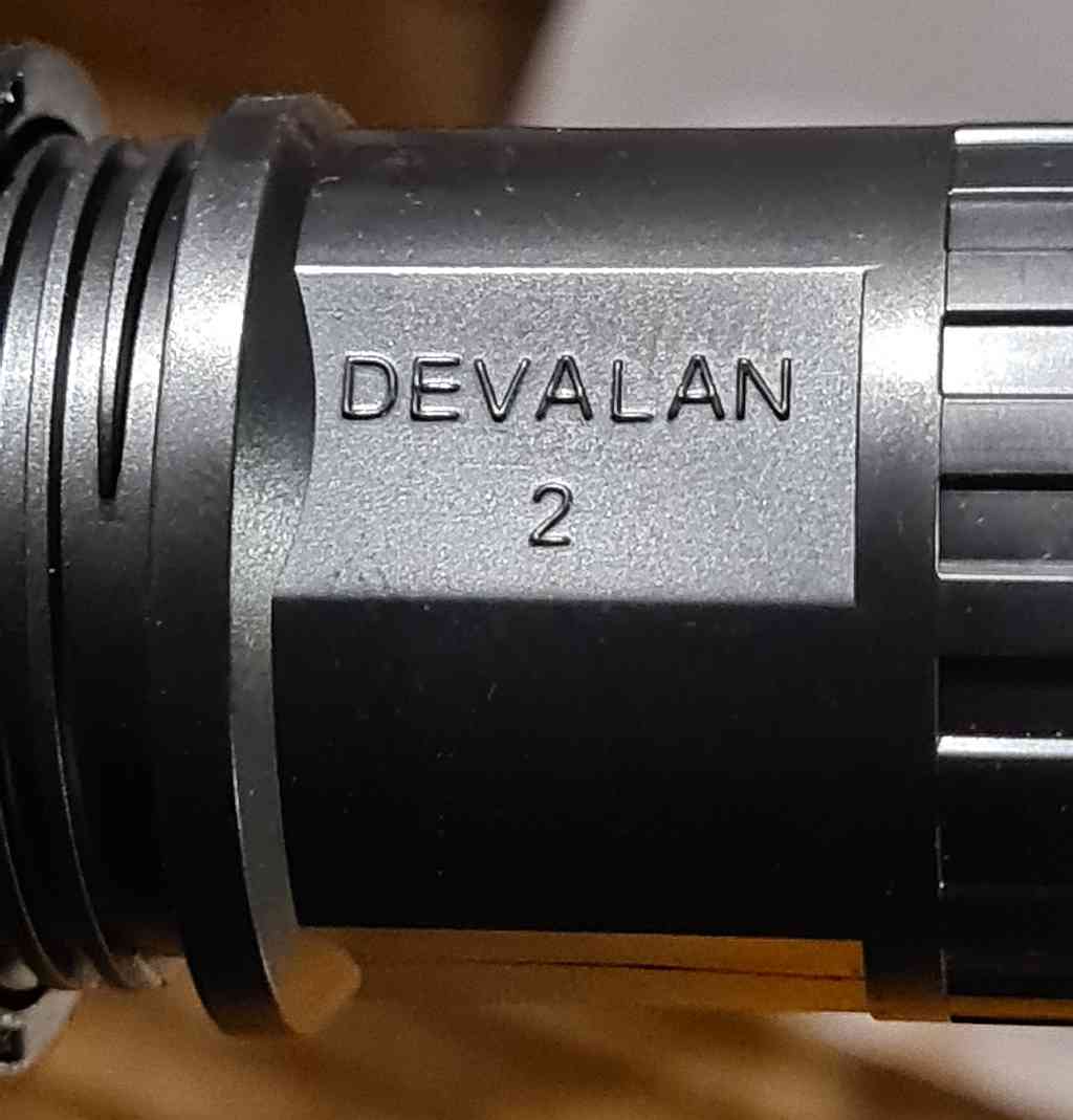

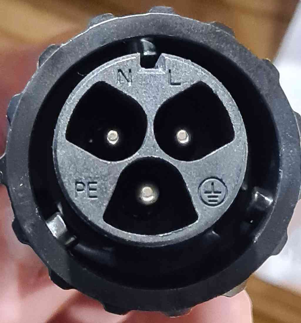

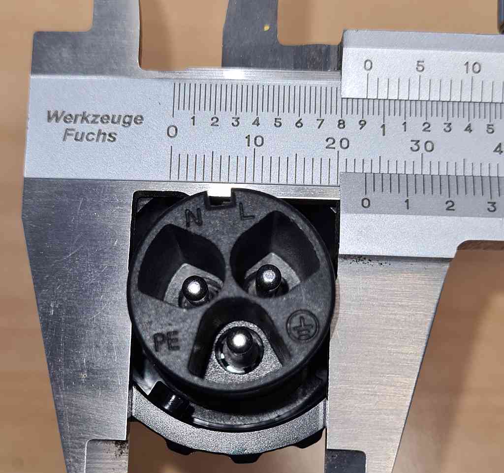

ich habe hier einen SAJ R5 Wechselrichter, einphasig. Mitgeliefert wurde folgender Stecker (s. Bilder).
Der Name "DEVALAN" taucht in Verbindung mit PV DC-String Steckern auf aber sonst habe ich nichts finden können, ob das ein Hersteller, eine Norm oder ein Markenname ist. Der Stecker hat einen Bajonett Verschluss, um diesen mit dem Wechselrichter zu verbinden. Der Betrieb ist im Freien möglich, also entsprechend Spritzwassergeschützt.
Weiß jemand, welcher Hersteller das ist und wo man ggf. Datenblätter bekommt und ob es auch eine 5 polige Version gibt bzw. die Gerätebuchse zum Stecker?

DEVALAN ist der Wieland der Chinesen, so wie EXCEEDCONN derjenige der USA (oder war's jetzt umgekehrt..) und stammt wohl von VACONN oder ist kompatibel
http://www.vaconn.com.c n/enShowProducts.asp?id=65
Gibt es wohl auch 5-polig
https://www.certipedia.com/quality_marks/1419064161?locale=en
