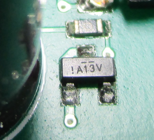

Hallo Forum, ich such mir schon einen Wolf nach dem Klarnamen eines SOT23 Bauteils. Es wird als Diode im Sekundärkreis eines Schaltreglers verwendet. Spannung ist 15V und Strom maximal 60mA. Ich habe Bilder des Teils von 2 verschiedenen Herstellern. Beiden gemeinsam ist "A13". Die üblichen Codetabellen haben dafür keinen passenden Typ gelistet.

Auf den Fotos nur schwer erkennbar: der Pin links unten ist mit dem in der Mitte oben verbunden und geht zum Übertager (AC in). Falls 2 Dioden drin sind (ich hab noch keine ausgelötet), dann ist auf jeden Fall nur eine benutzt und die andere kurzgeschlossen. Der Pin rechts unten geht über den 0 Ohm Chip am oberen Bildrand zum + Anschluss des Elkos, das müsste demnach die Kathode sein.
1SS20 passt von der Belegung nicht. MMBD1503A könnte hinkommen, die restlichen Krakeleien rund um das A13 lassen sich zum Marking von onsemi/Fairchild aber nicht so richtig zuordnen. Micro Commercial als second source gibt nur 13 als Marking an, sonst nichts.
An einer anderen Stelle auf der Platine ist für eine ähnliche Funktion eine BAV99 verbaut. Und damit es nicht ganz so einfach ist, schreibt Panjit auf seine BAV99 eben JG drauf, A7 kann ja jeder.
