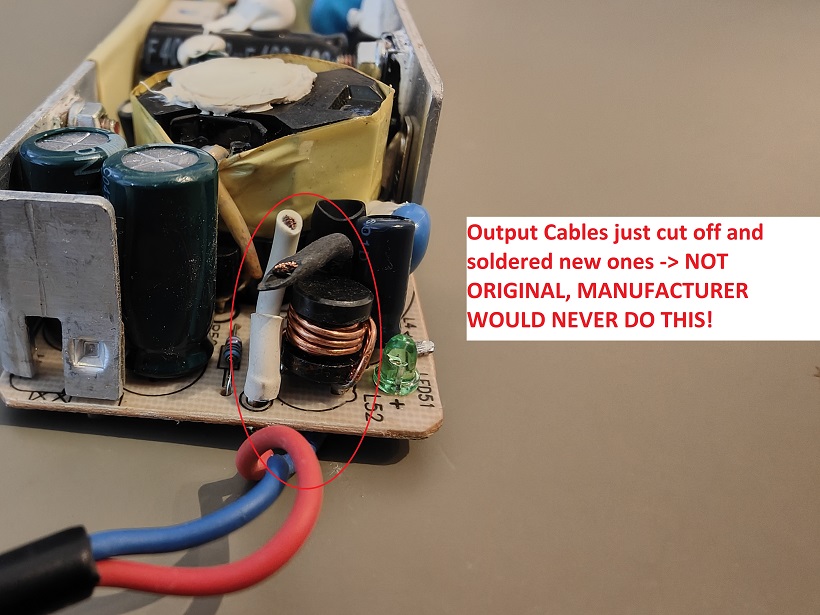

Zuerst nur 1 Stück bestellt, und tatsächlich kam ein meiner Meinung nach
originales Delta-Netzteil in Neuzustand bei mir an.

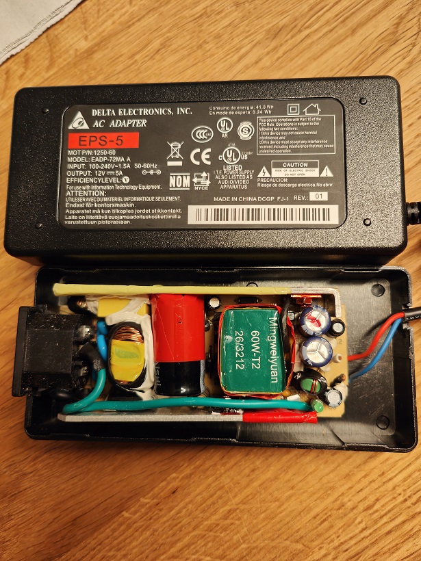

Nun, als ich die 11 Stück bestellt habe, waren plötzlich andere Modelle
geliefert worden. Laut Aufschrift Delta, aber ich hatte ein ungutes
Gefühl. Bei einigen war die Elektronik offensichtlich locker im Gehäuse

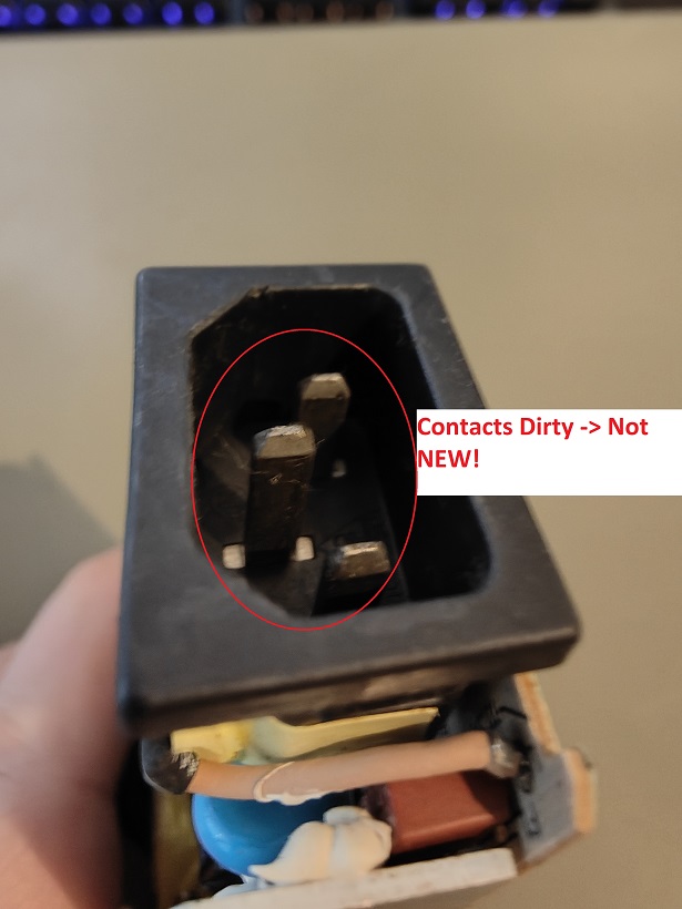

und nicht befestigt. Auch die Beschriftung innerhalb der
Kaltgerätebuchsen waren nicht alle gleich. Zudem waren die Gehäuse nicht
verschweisst wie das sonst ja üblich ist. Mit wenig Aufwand konnte ich

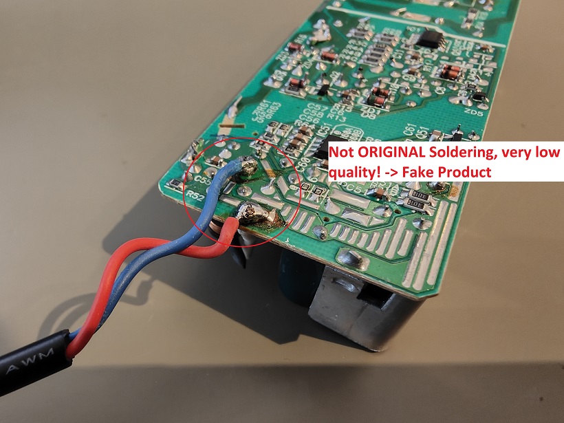

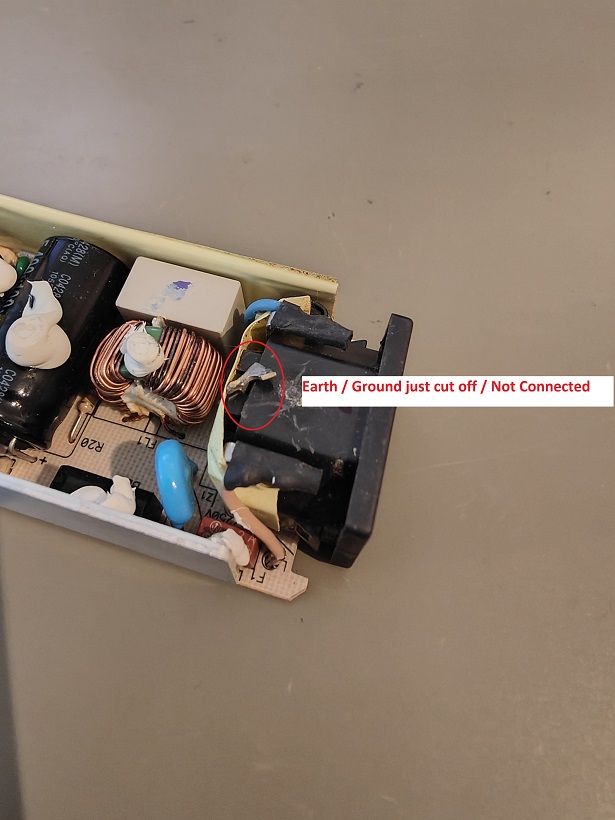

diese Öffnen. Und was soll ich sagen, auf den ersten Blick war klar was
hier Sache ist. Die Erdung von der Kaltgerätebuchse war nicht
angeschlossen, und der Ausgang wurde offensichtlich einfach abgeknipst
und ein neues Kabel angelötet. Es hat sich zwar bei einigen um

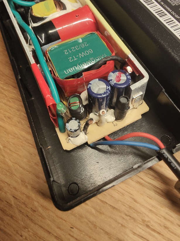

Delta-Platinen gehandelt, aber diese sind ganz klar wiederverwendet und
nicht neu. In anderen Gehäusen habe ich ganz andere Platinen gefunden,
die dann wirklich gar nichts mehr mit Delta zu tun haben.
